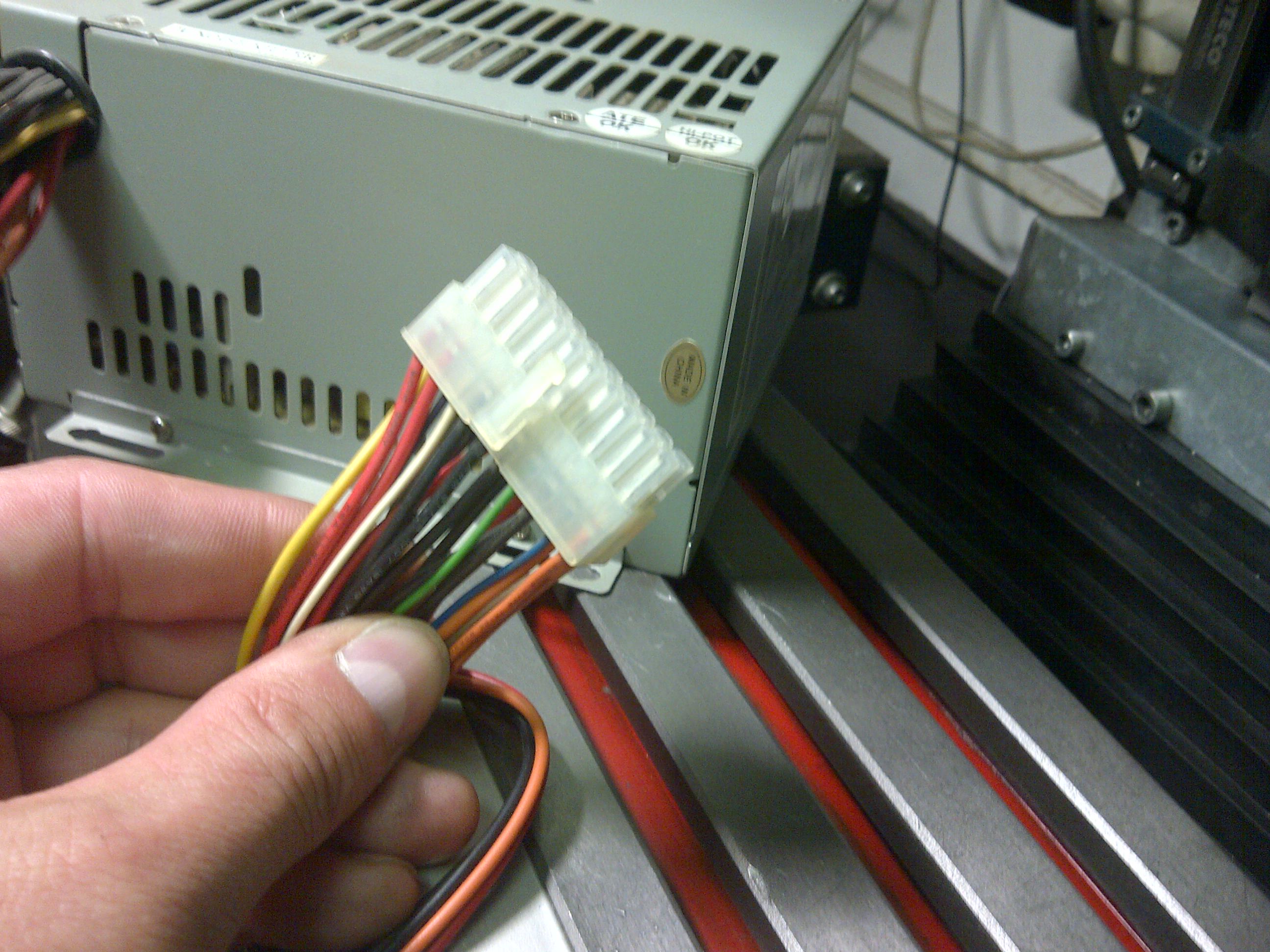

Potřebuji použít zdroj z PC pro desky ATX a nevím jaký kabel spojit aby zdroj fungoval samostatně.

Je tam dole popis toho konektoru . Musí se PWR-ON spojit na GND .Bacha nemají moc rády provoz úplně naprázdno.

To jsem potřeboval, díky. :D
Chci napájet 4x ventilátor z PC 12V a oddělovací desku 5V+
