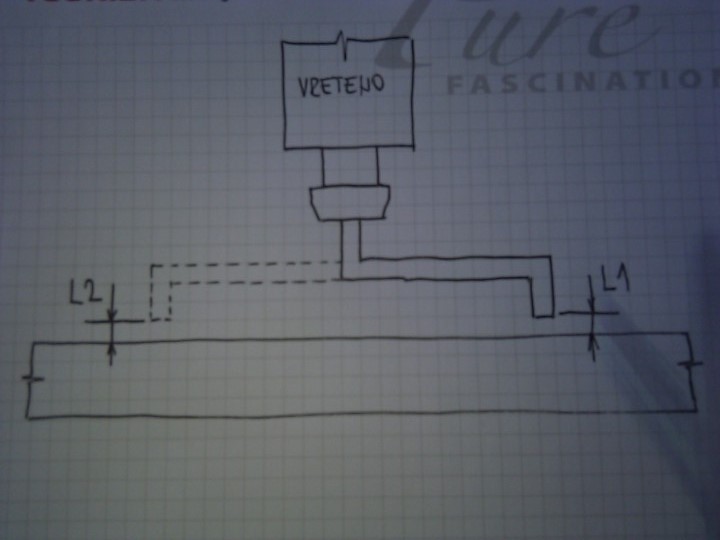

Na kolmosť Z-ka sem niekto minule postoval perfektnú fintu s dvakrát ohnutou tyčkou, nejak takto:
Za predpokladu rovného spodného stola sa L1 = L2 = Lx. Zmeráš spáromerkou, napríklad.
Jednoduché a presné riešenie. Za desať minút Z-ková platňa doklepaná na presne. Som spravil a funguje :)

A co když je křivě upevněné vřeteno? Nebude to pak frézovat na bokách schody?

jo jo, jsou to totiž dva úkony
1) seřízení kolmosti pojezdu v ose Z, což právě hodinkama a tím uhelníkem (předpoklad rovného stolu
2) kolmost vřetene je potom druhý krok a na to je opravdu asi dobrý ten nápad co psal WManiac
Zatím sem to nějak extrémě neseřizoval a tak vím o jistých rezervách mého stroje, ostatně starý portál je poměrně málo tuhý takže to asi ani nemá smysl, ale právě jak dokončím nový portál tak bych rád vše seřídil na maximum co bude možn.

Ahoj, popř lze vyrovnávat dle tohoto způsobu: http://www.edgetechnologyproducts.com/pro-tram-system/" onclick="window.open(this.href);return false; Tím neradím to kupovat, jen se inspirovat.
