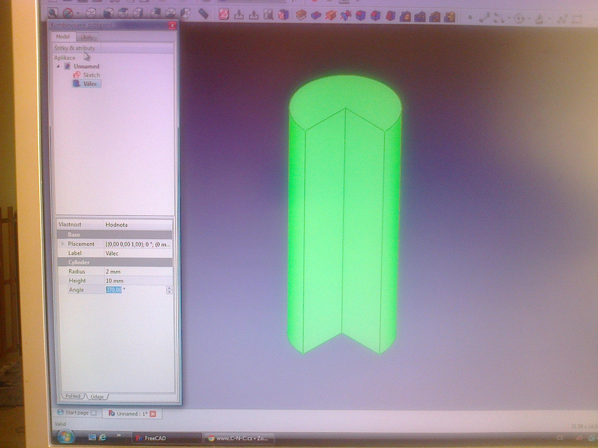

prosba o radu ohledně FREECAD
Jsi v "Part Design", přepni se do "Part"
V horní liště uvidíš různě se překrývající modré kolečka, to jsou funkce, které já osobně používám nejčastěji.
Když na něm zastavíš myš ukáže se ti nápověda k čemu to je.
Až posuneš, nebo pootočíš jeden z těch válců, tak že se budou prolínat označ je oba Shift+ myší, pak si vyber třeba "modré kolečko překryté bílým.
Ty válce se od sebe odečtou v pořadí jak jsi je označil (naposledy označený bude díra)
- Vznikne nový objekt

Taky potřebuji poradit.
Když otáčím nějakým objektem, otáčí se kolem souřadnic kde byl vytvořen, nebo naposledy změněn.
Je to nepohodlné v případě kdy vyrobím třeba šroub a ten přemístím na místo použití o 500mm a následně s ním chci otočit o třeba 180 stupňů.
Šroub se otočí kolem svých původně nulových souřadnic a je tedy o celý metr jinde než jsem ho chtěl mít.
Pak ho musím vracet o 1000mm zpátky.
Existuje způsob jak změnit/označit osu otáčení již dříve vyrobeného objektu?

Nevím co myslíš konečné rozměry?
Uložit: Soubor - Uložit
Export jako dxf: Soubor - Export - dole v roletě si vybereš co chceš.
Udělat díru jsem již popisoval
Přepni se do "Part" a vytvoř další třeba válec, potom ve stejném okně kde jsi zadával velikost výseče je "Placement" klikni na tu šipku vlevo vedle.
Změnou parametrů které zde uvidíš posuň, nebo pootoč jeden nový válec tak, že se oba válce budou někde prolínat.
V horní liště uvidíš různě se překrývající modré kolečka.
Označ oba válce Shift + myší, pak si vyber třeba "modré kolečko překryté bílým.

fakt by bylo asi nejlepsi venovat vecer nebo dva shlednuti tech videi na youtube aby jsi nejprve pochopil filozofii toho modelovani
dalsim krokem je naucit se kam mas kliknout aby to delalo co chces
Jasně,na tutoriály se snažím koukat co nejvíc,toho nebude nikdy dost.robokop píše:fakt by bylo asi nejlepsi venovat vecer nebo dva shlednuti tech videi na youtube aby jsi nejprve pochopil filozofii toho modelovani
Ale při tom si i zkouším něco dělat,právě abych pochopil systém toho prostředí líp.
A tím jsem třeba i zjistil že se ke stejné věci dá dojít různými cestami...
