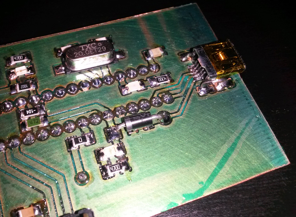

zas uplne beznadejne to s foliou na frezovanej PCB nieje, ale od idealu to tiez ma dost daleko.
Nedavno som robil jednu dosku velmi velmi narychlo, tak som ju graviroval a masku som daval hlavne koli tomu aby sa mi nerozlieval cin vsade okolo SMD padov, o estetiku mi vobec neslo.
Laminator som mal na dost vysokej teplote a dobre zohraty (pogumovane valce s vcelku makkou gumou, pritlacane spruzinou), dosku som do neho pustal zo vsetkych stran, aby sa folia nalepila na vsetky hrany.
Folia sa tym hardcore laminovanim dost roztiekla (blede casti masky), ale zase drzi aj na vyfrezovanych castiach :)
