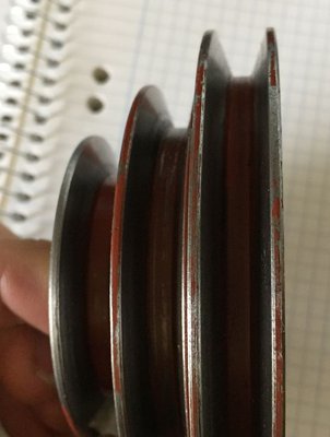

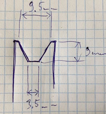

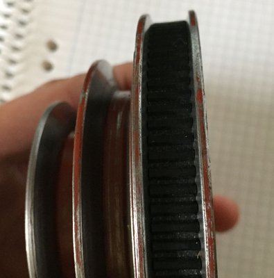

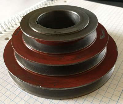

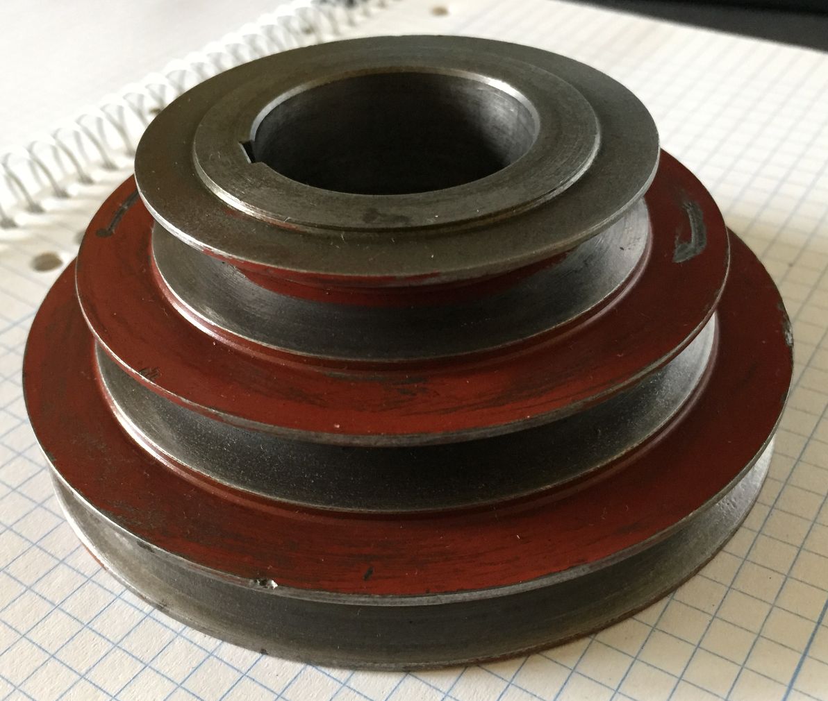

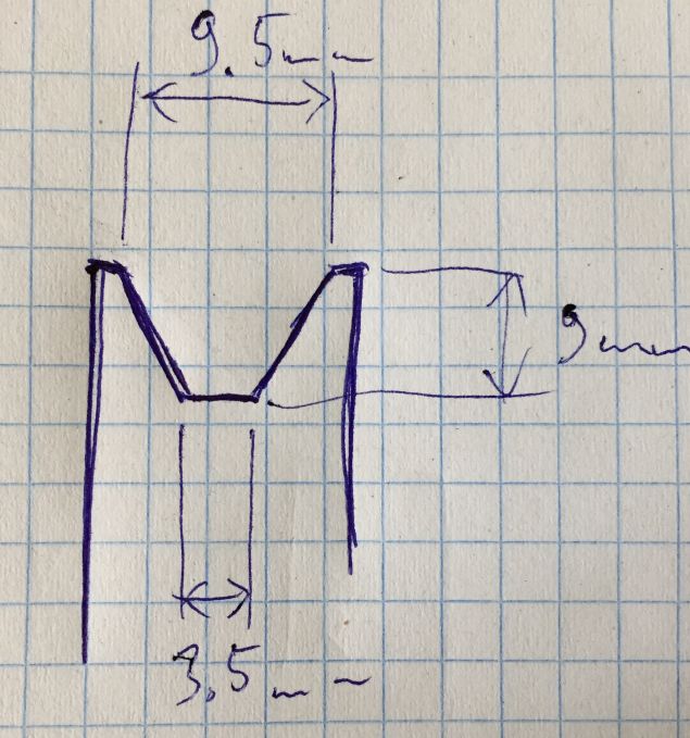

Zdravím, řeším jaký typ klínového řemene použít na soustruh MN80A.
Dle příspěvků výše jsme objednali řemen 7Mx1220 La PUR optibelt WR. V soustruhu byl nějaký noname asi co bylo po ruce.
Ale po osazení do řemeničky mě přijde klíňák dost malý. Proto se raději zeptám odborníků než to zase složím dohromady a náhodou to bude zlobit.
Díky za radu
Díky za radu
Ten řemen máš samozřejmě blbý.
MN80 má dvojí pohon - všechny staré mašiny používaly klasický komunistický klíňák (ten motaný, z hadru, mlátící
s provazy uvnitř) o rozměru 10. Poslední mašiny jsou pro změnu osazené tím polyuretanem 7M.
Tudíž staré mašiny tahnou, ale mlátí
, nové netahnou
(vůbec) ale pro změnu netlučou
(protože ten polyuretan nemá spoj a je přesný).
Oba typy mají zcela jiný úhel boků, tzn i zcela jiný tvar drážky řemenic - vzájemně nazáměnný.
Ty máš na první pohled starou řemenici, takže máš dvě možnosti - buď tu klasickou "desítku" a tlouct a nebo použít "přesnou" moderní desítku (ta netluče) s broušenými boky.
Takže já tam mám AVX10 - 1125 LA SF - ale protože mám mašinu BEZ podložek, tak mám JINOU délku - takže si musíš koupit správnou - ale profil AVX10 bude sedět.
Dopředu upozorňuji, že stejný rozměr (číslo) u "komunistický" desítky a u té nové desítky ( AVX10) neznamená, že bude při osazení rozteč řemenic stejná - protože ty řemeny se měří jinde - viz obrázek
https://www.targetplus.cz/wp-content/up ... %C5%AF.png" onclick="window.open(this.href);return false;
