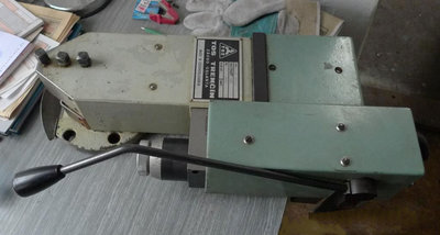

A panove prosim vas ako je to s tou kopirkou na zebraka ? Da sa tam cosi dopasovat?? Mate nietko nieco take na zebrakovy?? Dikes

Nejmenší kopírka je IKS1, ta jde nabastlit na většinu soustruhů. Sehnat ji ale bude horší.
https://www.youtube.com/watch?v=KGXkb2B ... e=youtu.be" onclick="window.open(this.href);return false;
Maká to takhle:https://www.youtube.com/watch?v=KGXkb2B ... e=youtu.be" onclick="window.open(this.href);return false;
na prckách se dá kopírovat i pomocí tohoto http://www.tumlikovo.cz/precizni-pakovy ... ruhu-mn80/" onclick="window.open(this.href);return false;

U Tumlíka je kromě pákového suportu také manuál k té IKS1 http://www.tumlikovo.cz/wp-content/uplo ... ly/IKS.zip" onclick="window.open(this.href);return false;

No vyzera to super aj som ich zopar nasiel na nete ake uz boli fuc
skusim este daco pozhanat.
Kukal som na tu moju s28 ma riadne velku ribinu na kopirku myslite si ze by sa dalo zohnat aj cosi vacsie?? A pazuje hociaka kopirka na hociaky sustruh alebo je to tipizovane jednotlivo? Priklad kopirka z sv 18 pasuje na su 32 a aj na s 28? Od coho to zavisi len rozmery alebo musia sediet aj ine veci?? A ku kopirke treba samostatnu nozovu hlavu a hydraulicky motor, hydrauliku?

Uz som to nasiel na s28 ide len iks1 tak musim zhanat len tu

Za tu IKS 1 jsem dal kdysi 16 talířů, ovšem byla komplet vřetně trámce, hrotů, držáku šablony, hybrauliky, náhradních pružinových plíšků a velké sady nožů. Na bazoši jsem ji viděl v kompletu jen jednou tedy hydraulika, kopírka, trámec a hroty. Samotná jednotka je k prdu

A četl jsi ten manuál vůbec? tam je úplně všechno napsané, včetně všech typů soustruhů na které to můžeš namontovat a je jich tam věru hodně, na SN 200 len v kolmej polohemarian.783 píše:........ Priklad kopirka z sv 18 pasuje na su 32 a aj na s 28? Od coho to zavisi len rozmery alebo musia sediet aj ine veci?? A ku kopirke treba samostatnu nozovu hlavu a hydraulicky motor, hydrauliku?
