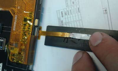

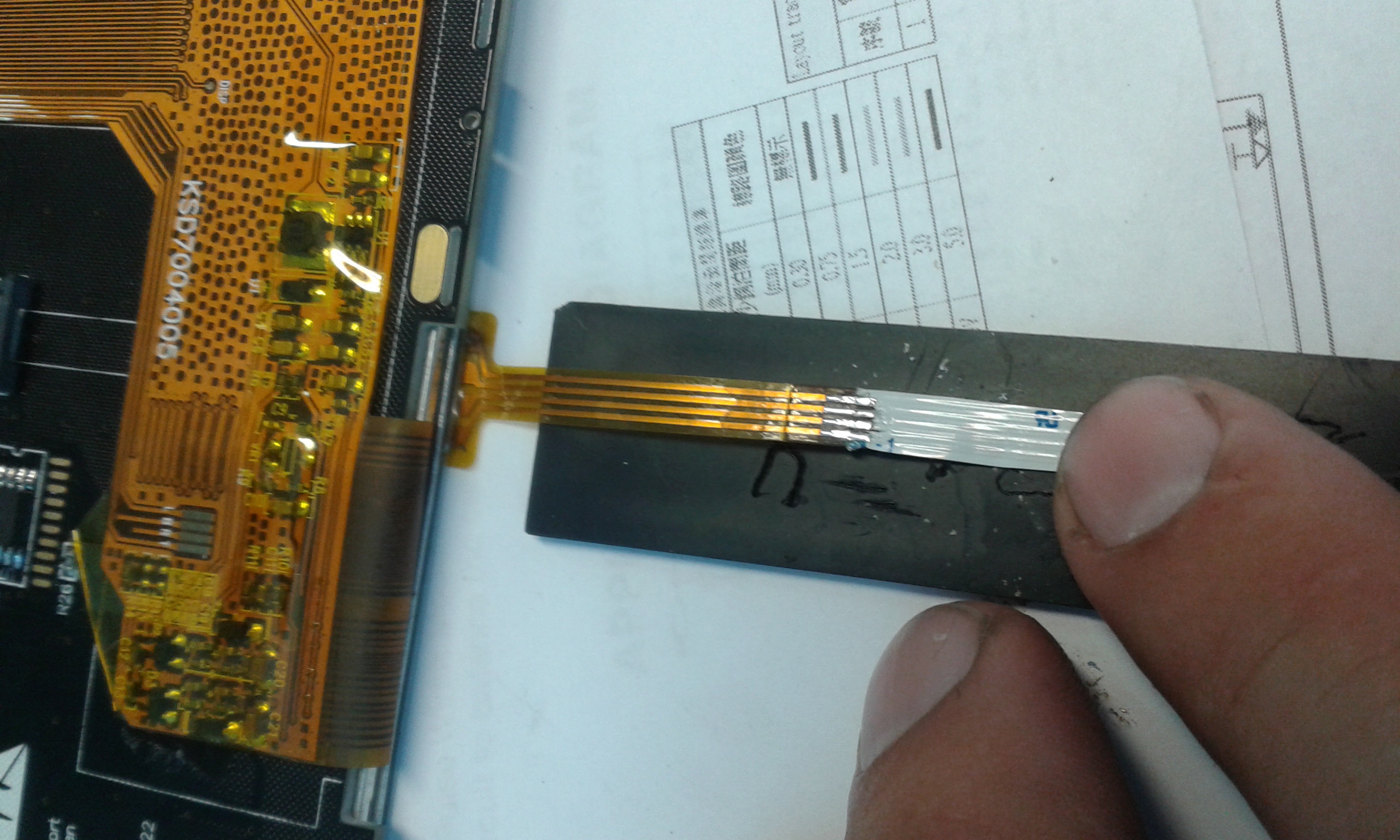

Dnes prisiel novy touch panel. Neoriginalny.Rozmery pracovnej plochy sedia, po nalepeni som zistil ze datovy kablik je prilis kratky
Spajkoval som nespajkovatelne a vyzera to takmer originalne.
Potom bolo treba doladit soft, lebo nejake chybicky s novym radicom displeja sa nasli ale uz ide vsetko ako maaaaaaa.
