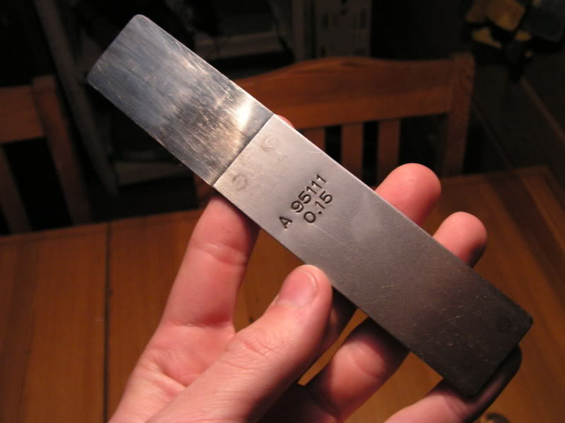

Nemá někdo doma navíc ventilovou měrku na žigula?
Nebo kus planžety 0,15 - 0,2mm
Obyčejná měrka je úzká a nejde to pořádně seřídit.

Magi, možná mám! Tuhle jsem jí držel v ruce, že jí vyhodim. Tak jestli jí ještě potřebuješ, napiš PM a já se podívám, jestli jsem to neudělal ;)

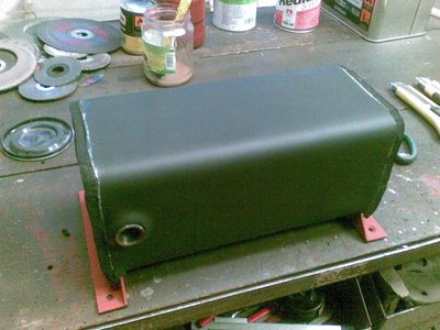

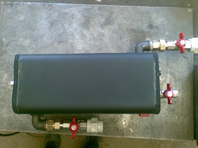

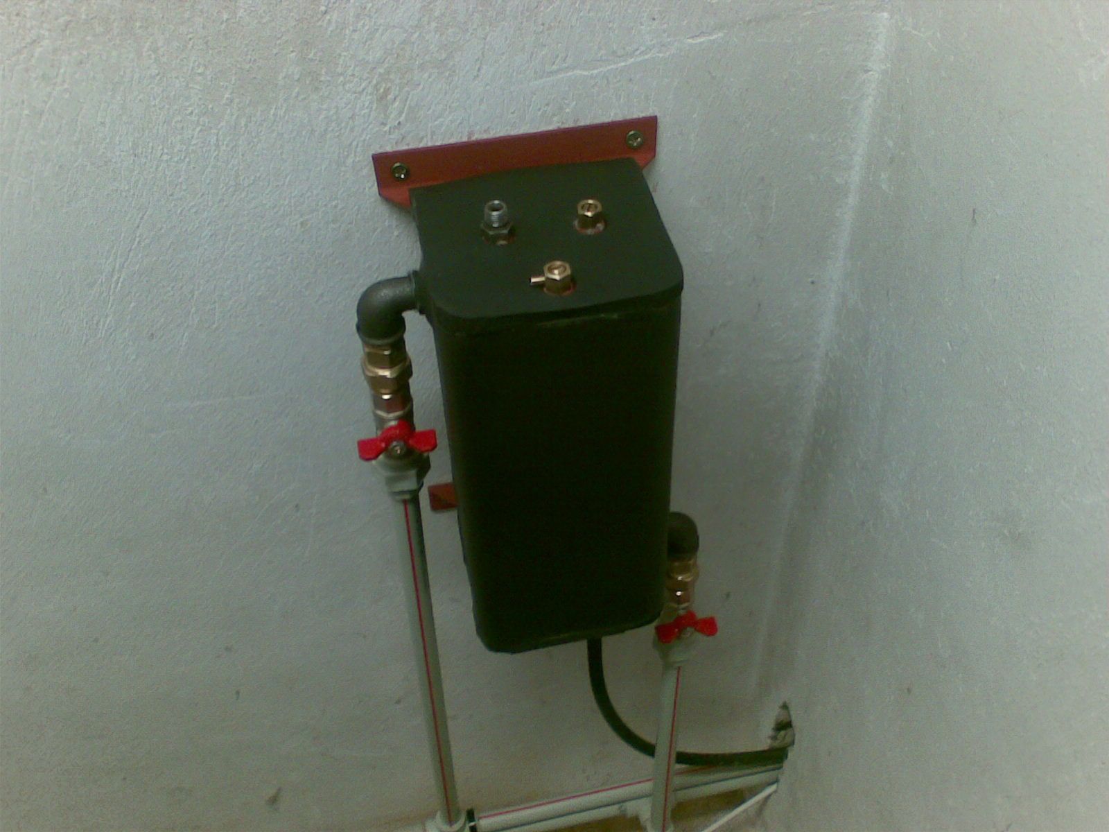

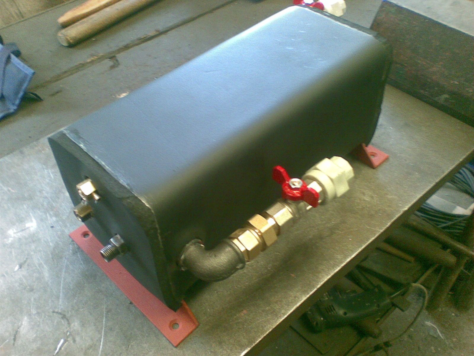

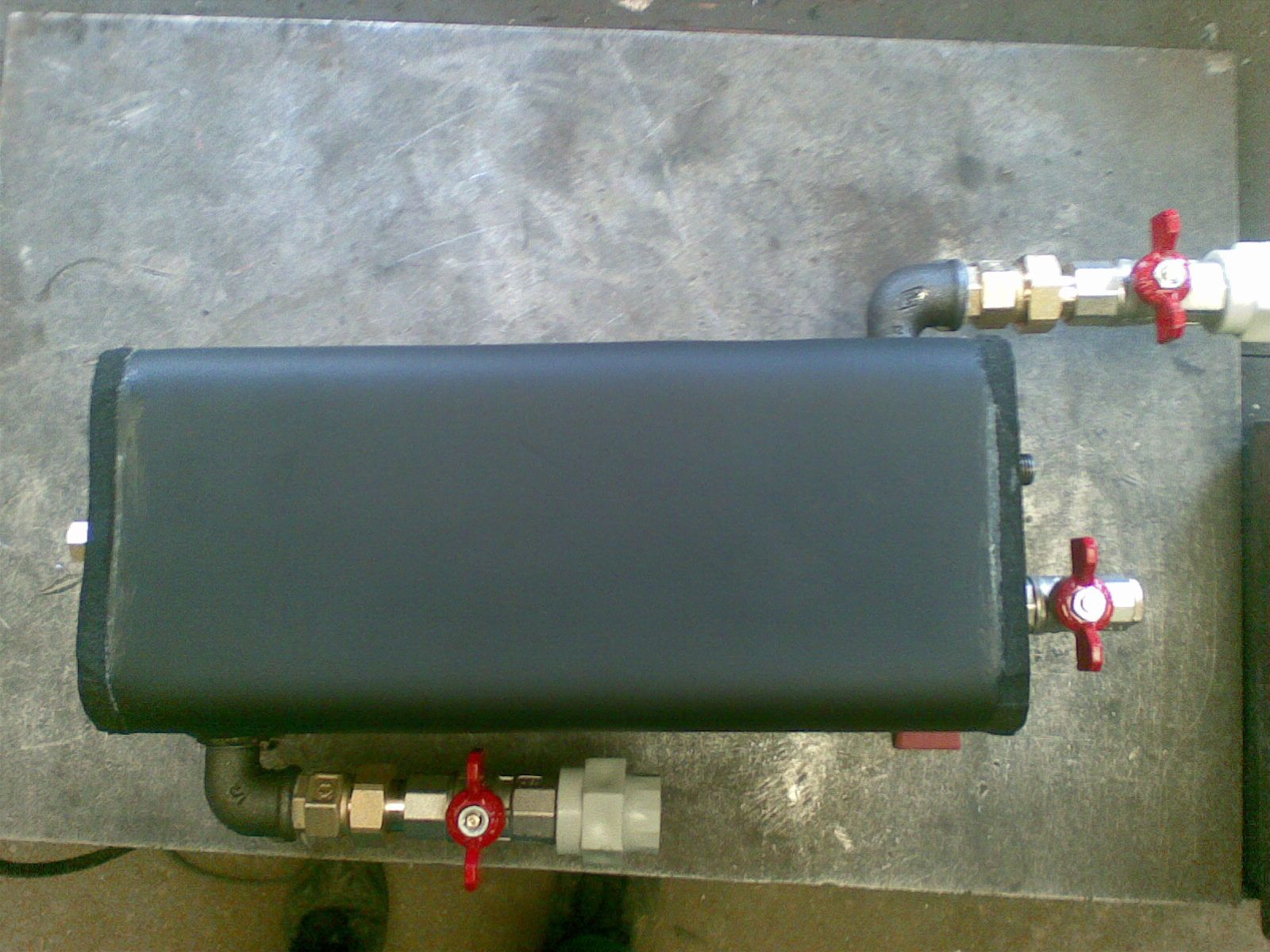

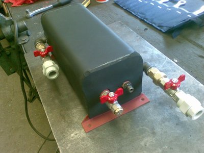

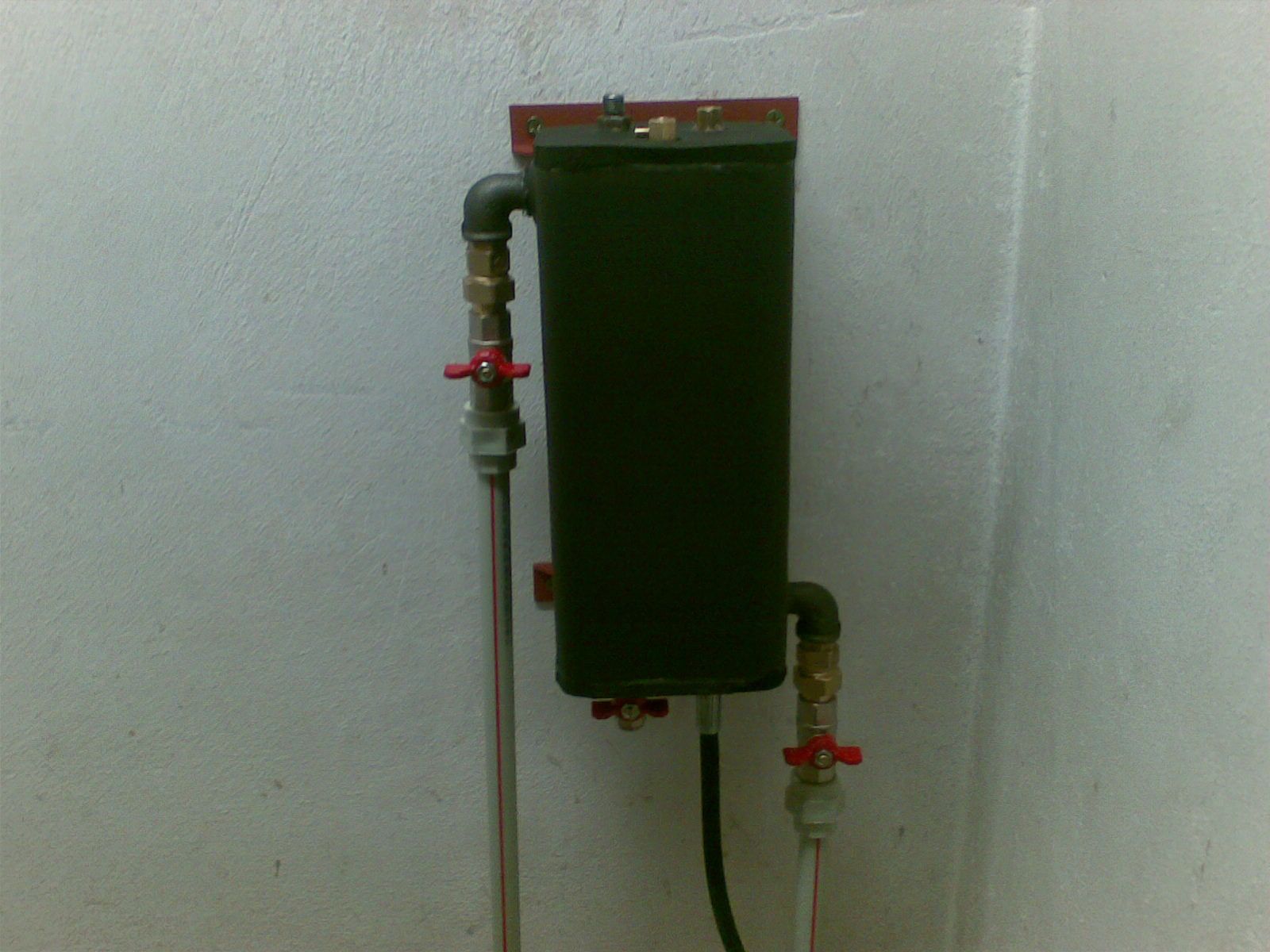

Inovace bez legrace - nač ohřívat olej z 5st. na 120st. elektricky, když ho může z 5st. na 70st. a víc ohřívat kotlová voda. Elektrika ho jen dohřeje ze 70st. na 120st. Jekl v jeklu vnitřní 90x90x3 a vnejší 120x120x3. Dole přívod studeného oleje a odkalovací ventil, nahoře odvod teplého oleje, odvzdušňovák na olej a na vodu. Z boku přívod a odvod topné vody. Připojeno do radiátorového okruhu. Polepeno chlaďařskou kaučukovou izolací 10mm silnou. Objem cca 2,5 litru což musí v pohodě stačit protože jedno čerpání je 0,5 litru a čerpání probíhá v cca 15 minutových intervalech (pokud jede hořák non-stop).
Další krok bude předělání všech kabelů vedoucích k hořáku na průmyslový konektor, to aby se celý hořák dal v případě potřeby (čištění atd.) odnést do dílny na ponk. Je potřeba celkem 17 pinů, tzn. 24 pinový konektor 16A to krásně vyřeší. Zbude jen odpojit olej a vzduch, to je už detail.
Poslední krok bude výměna stávajícího elektromotoru 250W za 40W. Původně motor poháněj i olejové zubové čerpadlo a teď už točí jen turbínou.
Navíc původní motor má kluzná pouzdra a na tom jsem v zimě málem ztroskotal, když se to jednoho krásného dne přidřelo.

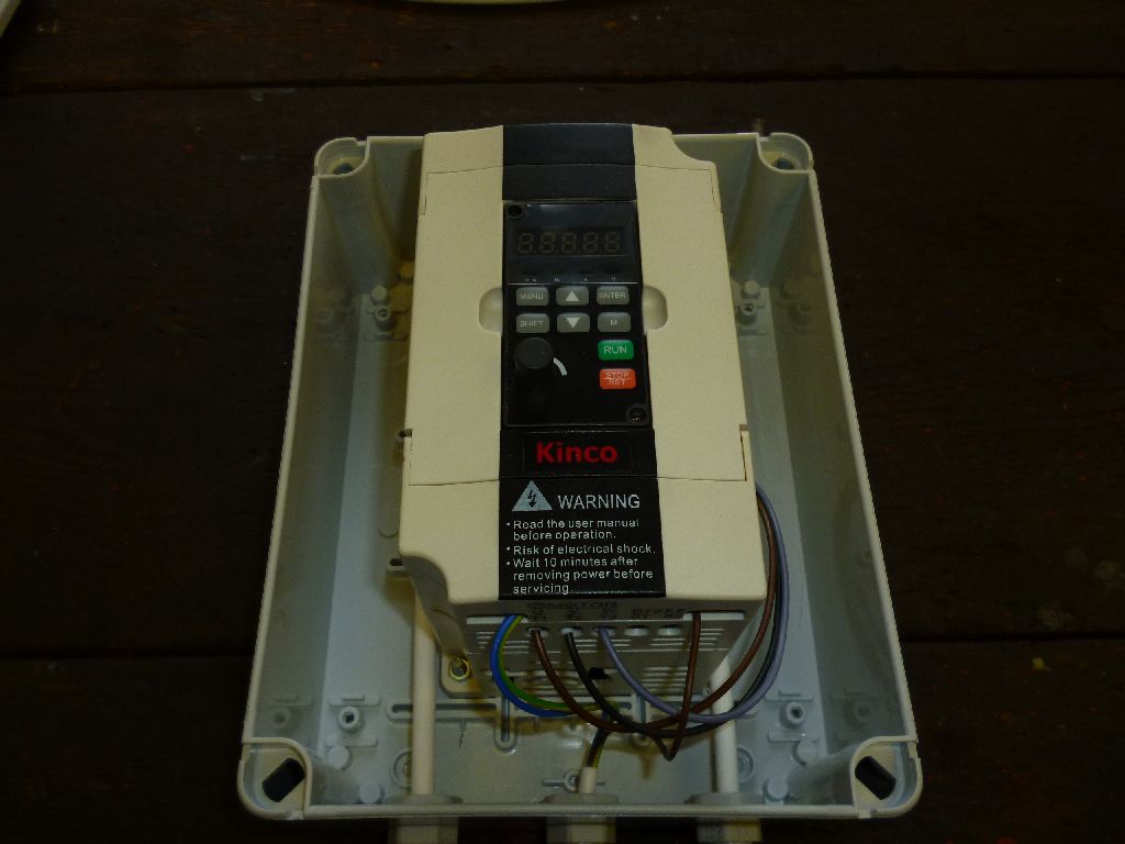

Nemá někdo navíc frekvenčák na 0,2kW, výstup buď 3x230V a nebo 3x400V

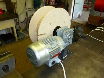

pokračování vývoje textilních strojů
Příspěvky: 9511
22. 6. 2015, 4:51

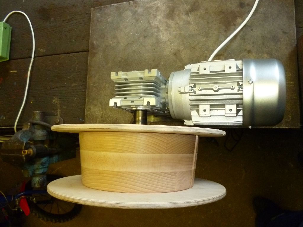

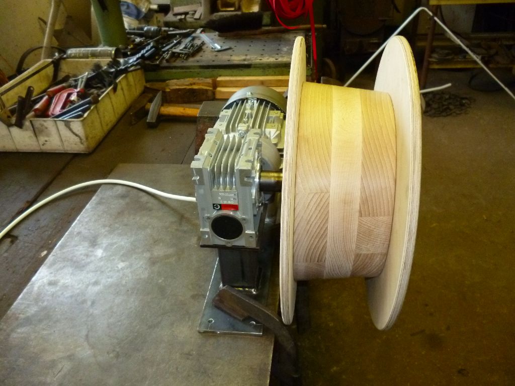

Hezkej motor :)
magi
Příspěvky: 2741
Bydliště: Třebíč
22. 6. 2015, 5:18
http://www.chiaravalli.com/cz/index.php" onclick="window.open(this.href);return false;
mám to za humny, jsou ve Velkém Meziříčí
Příspěvky: 9511
22. 6. 2015, 7:29
Áha, dík.
magi
Příspěvky: 2741
Bydliště: Třebíč
22. 6. 2015, 8:20
Na tomto kšeftě se mi líbí že 95% nabízeného sortimentu mají na skladě, což oceňujeme hlavně ve fabrice při řešení různých průserů na poslední chvíli.
Jak říkám, do VelMezu to mám cca 20km takže když se někde vysype převodovka, tak za hodinu mám novou v dílně na stole.
Jediné co se musí okamžitě vyměnit jsou vývodky na elektromotorech z nějakého čínského sračkoplastu (nejdou pořádně utáhnout).
Jinak pohony běhají bez problémů a nikdo o nich neví i když je to 100% Čína.

Hele to bývalo, nějak se zhoršila kvalita. Nedávno jsme řešili tekoucí simerinky, tak přivezli jinou a ta se zase kousala od nova. Tak nevím. Brali jsme je léta a nebyl problém.

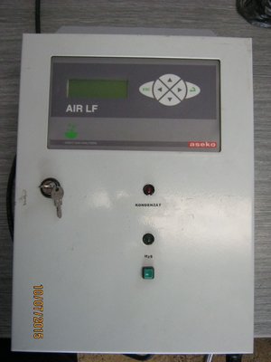

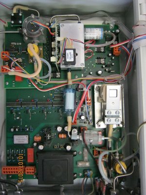

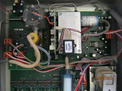

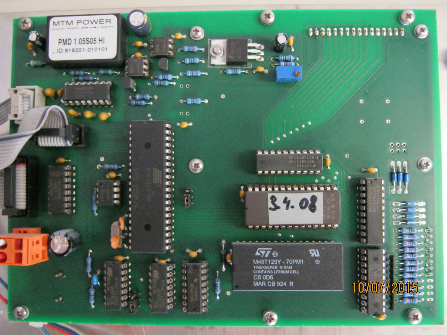

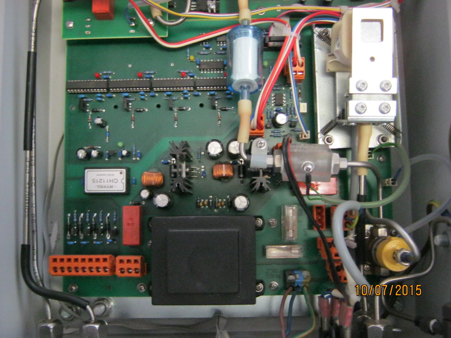

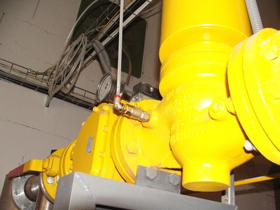

Malý krok pro mě ale obrovský skok pro naši firmu :-)
Po 10ti letech provozu naší bioplynky jsem si konečně pomohl k analyzátoru plynu.
Je použitý z druhé ruky, nicméně plně funkční a za zlomkovou cenu nového.
Měří CH4, O2, CO2, H2S - všechny veličiny mají proudový výstup 4-20mA a lze s ním datově komunikovat přes RS232 pomocí SW od výrobce.
Zajímá mě jediná věc: jak k analyzátoru přivést plyn tak, aby to neodporovalo normám. Totiž všude kde jsem viděl připojený analyzátor (na X bioplynkách) ho mají připojený pouze vduchovou hadicí přes narážecí spojky (viz. první obrázek). To určitě není úplně správně. Předpokládám že kdyby to viděl nekdo z TIČR tak se asi zblázní.
