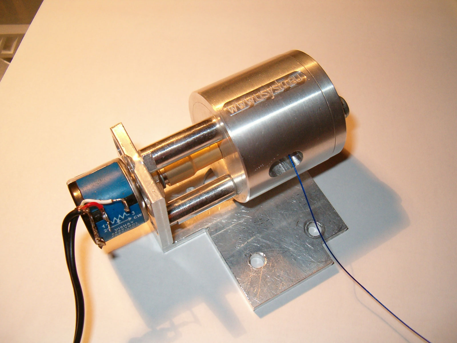

Potřeboval bych sehnat plochou pružinu, takovou tu co byla v autíčkách na klíček, případně budíky a hodiny... Hledám a hledám na netu a nic, ani nevím jak to pořádně nazvat.. Nevíte někdo kde by se to dalo sehnat? Jedná se mi o tloušťku tak 0,2-0,3mm a šířku 2-3mm. Třeba s tím někdo přišel do styku a poradí..
Nebo případně pokud mi někdo poradí jakým způsobem udělat naviják na lanko, potřebuju 10 otáček bubínku průměr 15mm.. Vím že je to mimo mísu, ale přece jen je tu velká koncentrace kutilů :)

Tak to jsou ploché spirálové pružiny. Nejde jen o počet otáček, ale taky o sílu. Podle toho se navrhuje průřez materiálu pružiny.
Zkus to třeba v nějaké pérkovně.
Na netu jich najdeš více. Tady je první, kterou jsem našel.

Ty jsi nikdy neviděl svinovací metr? :lol: :lol: :lol:

Mad_BOXs píše:Ty jsi nikdy neviděl svinovací metr? :lol: :lol: :lol:
Ty bláááááááááho to snad není možné, já lítám po baráku, hledám hodiny, natahovací hračky, ale metr mně nenapadl ani omylem :oops: To je přesně co potřebuju díky!!!!!!!

Tak jsem nakonec použil pero z metru a snímač jsem vyrobil za pár kaček... Plně fuknční, ovšem po namontování na zařízení, které se mělo snímat bohužel, snímač jde příliš ztuha.... Síla potřebná k vytažení jako u originálních snímačů: 3-6N
Leží mi to doma na stole, takže kdyby měl někdo zájem o lankový snímač 350mm s 5k potenciometrem a elektronikou na měření do USB tak není problém, určitě bychom se nějak dohodli....
