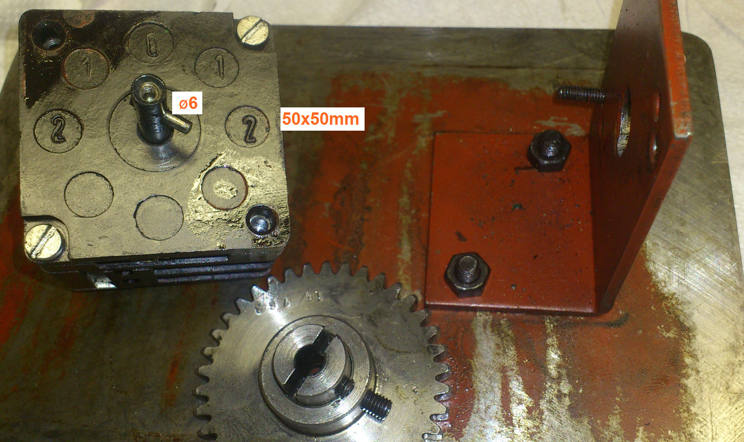

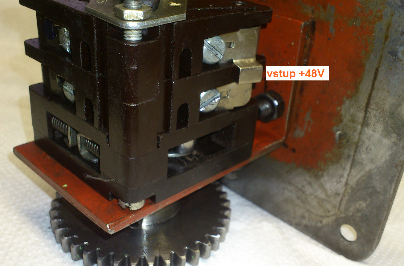

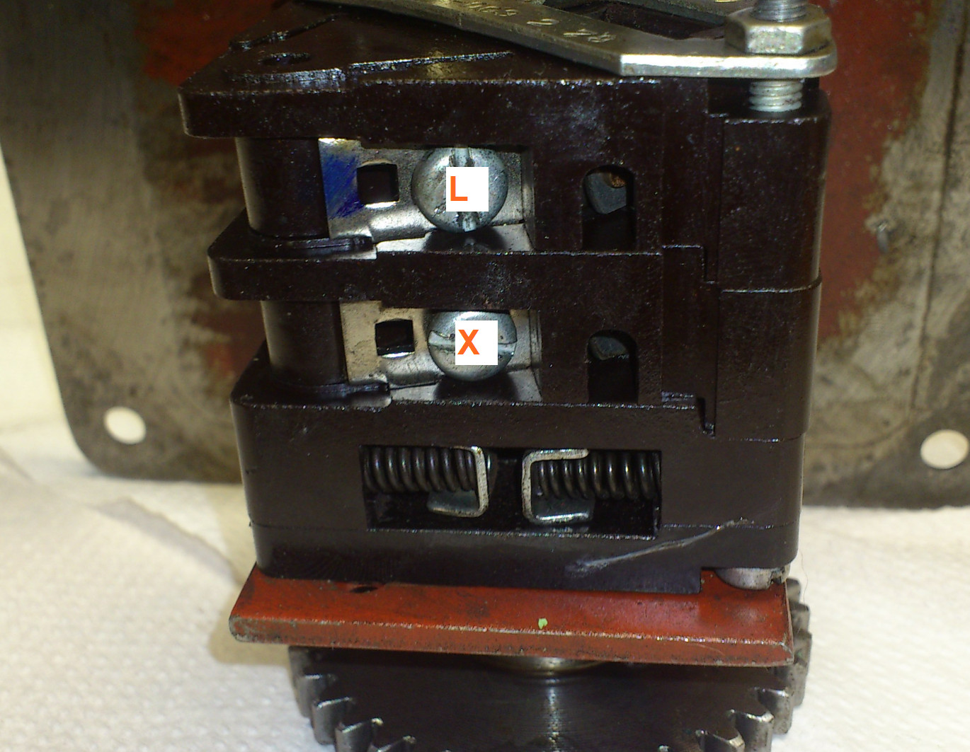

u FA3V se mi rozbil otočný přepínač který je mechanicky ovládán přez ozubené kolo pákou posuvu - rychloposuvu - L/P
poradí mi někdo co s tím ...
- dá se někde sehnat nový ?
- nebo půjde po rozebrání opravit ten starý ?
- nebo to nahradit něčím jiným ?
udělal jsem pár fotek + přikládám skicu jakou to má mít podle mě funkci : 2x doleva -0- 2x doprava
*řek bych že už to někdo předělával a má to asi jiný zapojení než je v manuálu

nejsem si jistej jak, ale pravděpodobně jsem při montáži k tomu plechu přepínač omylem otočil o 180° a použil tak spodní kontakty místo vrchních, které nefungovaly správně
... při otáčení v ruce najednou koukám, že je tam pozice kdy to funguje - jen posuvy fungovaly opačně ( stačilo přehodit 2 dráty )
nulová poloha má nyní sice velký rozsah na obě strany - zabírá to až téměř ke konci mechanické polohy posuvu (tak to dříve nebylo) ... ale důležité je že to funguje, včetně rychloposuvu :P
