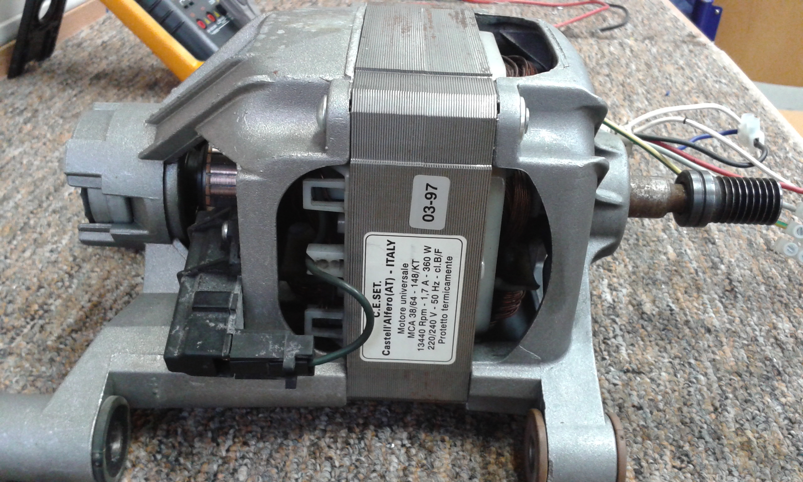

Díky za vysvětlení. To jsem opravdu přehlédl.atlan píše:Ked pozries na ten motor z prednej strany tak pochybujem zeby tam mali gulickove lozisko, ale aj to je bezpredmetne lebo motor ma rozmer 5*9cm, tych 700w ani omylom aj to bude vypocitane z otacok a krutaku, to rovno moze kupit flexu za 14E a bude mat rovnaky motor, v kazdom pripade na sustruh slabe.

Instalace jináho motoru ať už asynchronního nebo z pračky může být problém. Jak jste to vyřešili vy?

Tak chlapi motor mám doma, zkoušel jsem jej na regulaci - funguje. Teď musím nějak vyřešit ten převod síly. Nevíte jak se jmenuje ten zubatej řemínek co tam je originál. Musím koupit delší, třeba tady mateza.cz, ale vůbec se neorientuju v řemenech. Nějak to provizorně spojím abych vyzkoušel sílu a pak budu řešit držák - pokud to ten motor utáhne.
Je to HTD-3M http://www.tyma.cz/produkty/ozubene-remeny/" onclick="window.open(this.href);return false;
Použij HTD 5M
Použij HTD 5M
Hovoris o remni na prackovom motore tam zvykne byt PJ remen ale,treba pozriet rozmery drazok, co sa tyka sustruhu origo je tam nejaky cinsky palcovy remen, ktory sa podoba na 3M tak ze merat znamena vediet, pomeraj najdi na nete stranku kde maju remene a ich rozmery a mas to.
Kup řemenice i řemen novej a máš vystaráno za pár babek, v odkazu si najdeš řemenice stejného průměru.
Tak chlapi, jsem zas o kousek dál. Nyní potřebuji radu ohledně řemenu z pračkového motoru na pomocnou hřídel. Ta pomocná hřídel jednak bude řešit problém s původním převodem a jednak rozdíl v otáčkách náhradního motoru.
Jedná se v podstatě o velikostně stejný díl jako původní motor. Tudíž nemusím upravovat primární řemen (je použita řemenička z vadného motoru) a zároveň zasahovat do původní konstrukce (pro případ, že by se to celé nepovedlo). Prostě je tam místo toho původního motoru.
Na druhé straně hřídele nyní musím vyřešit napojení na pračkový motor.
Ten má 14000 otáček oproti původnímu, který má 6000 otáček.
Tudíž minimálně převod 1:2. Bylo mi řečeno soustružníkem, že jak na hřídel pračkového motoru a pomocnou hřídel by dal klasickou řemenici na klínový řemen. Jenže já nevím, zda to bude dostatečně silné, aby to neprokluzovalo. V řemenech se vůbec nevyznám, tak nevím.
Vzhledem k tomu, že se tam vejde větší řemenička (ta na pomocné hřídeli) v průměru max. 80mm, tak na převod 2:1 bude menší řemenice (na pračkovém motoru) 40mm. A nevím jestli, v těchto vysokých otáčkách bude dostatečné opásání, aby to fungovalo. Anebo tam nechat tu původní řemenici na pračkovém motoru a udělat plochou řemenici na pomocnou hřídel (na pračkovém bubnu je to taky tak). Nevím ale, zda se dá koupit řemínek. Aby to bylo i finančně únosné.
Mimochodem nevíte jestli ta drážkovaná řemenička z pračkového motoru jde pouze stáhnout, či jak ji sundat.
