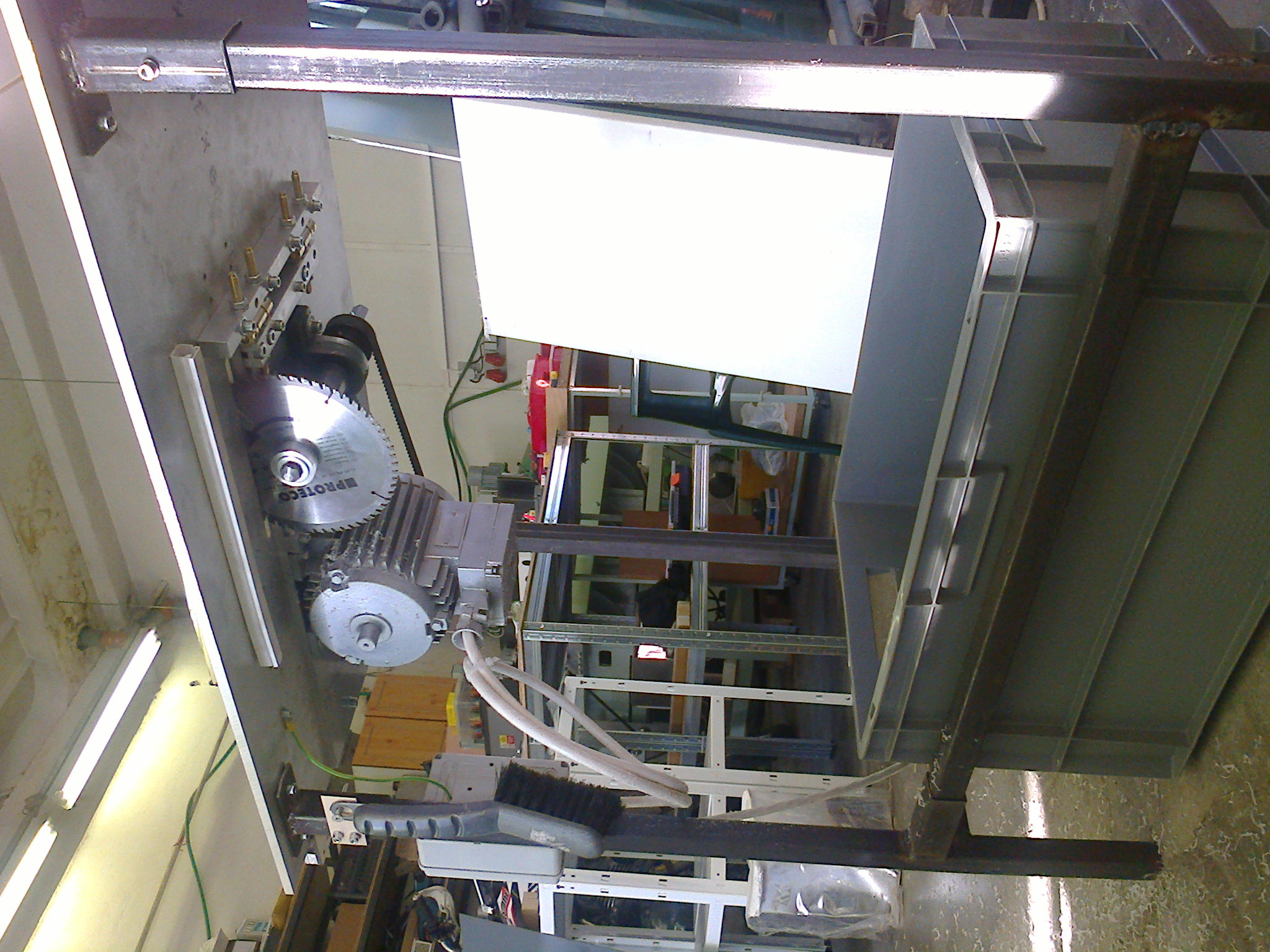

Taková pilečka ze zbytků co regál dal.
Zjistil jsem že nařezat (nechat nařezat) plasty není legrace.Polovina stolařů to nechce udělat vůbec a té druhé polovině ledacos nejde protože skoro nikdo nemá na formátce regulaci otáček.
A třeba ten ertalit na větší otáčky prostě nejde.
Řekl jsem si že na těch pár kousků koupím něco v hypermárketu,navíc táta se dal na včelaření tak by se mu něco hodilo na výrobu rámečků.
Po návštěvě různých těch "bausů" jsem zjistil že do 10 000,- není použitelného nic a za ty dražší taky nemá cenu dávat peníze.
Tak jsem narychlo spíchl cirgulku z materiálu co byl po ruce,provedení "účel světí prostředky..." :)
Ještě to není hotové,nevím jak udělat aretaci ponoru aby byla tuhá a držela desku s motorem a kotoučem i do boku.
Taky to chce deklování a nějaké menší rozšíření stolu...
No,příležitostí pro tuning je hodně.Každopádně ještě pohnu s převodem a zkusím tady na inzerci vyšašit fr. měnič-teď to má cca 1000 ot./min ,s jiným převodem + měničem by se dalo dostat do rozmezí třeba 1200-3500 což by bylo dobré od toho al až po dřevo...
Kotouč je teď 180 mm,dá se jít až do 250.Max prořez je teď 40 mm.
Dural a plasty to řeže pěkně.

není na dural a plasty trochu jiný kotouč ? tento mi připadá určením na tvrdé dřevo.

Kupodivu to tyhle kotouče dávají,mám takový na pokosce na které řežu vesměs dural až do 60x40 asi 4 roky a pořád to jde.
Poslední 3 roky si říkám že už ho nechám nabrousit... :)

Tak víceméně hotovo.
Ještě časem ten měnič,třeba pod stromeček... :D
Pižlá to zdatně ale toho bordelu...
Bedýnka na piliny je tam spíš pro okrasu,jde do ní tak 20% materiálu.Ale co pár tahů smetákem a je to.A pak se ofoukat kompresorem :) .

ps. ... až ti to zespoda chytne ruku (nebo kus montérek), to pak bude krve 8)
