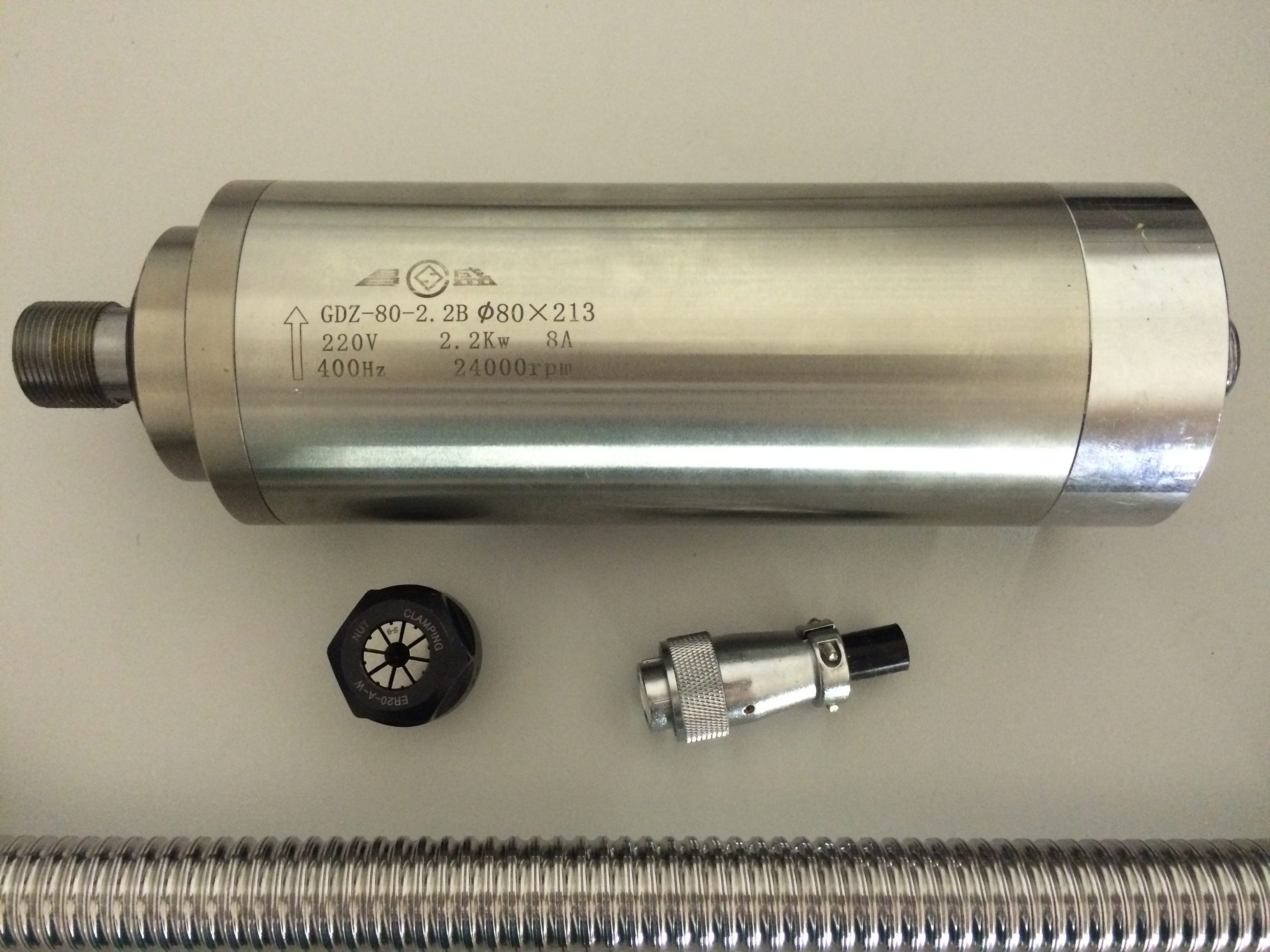

Vřeteno dorazilo z Aliexpress, vybral jsem prodejce co to má v UK.
S mým gumovým stojánkem jsem na kuželu změřil něco co bych odhadl na asi 0-3 tisíciny.
Vepr
Příspěvky: 356
Registrován: 3. 3. 2014, 10:34
23. 6. 2015, 11:52
Jeden kolega zde z fóra mi položil několik otázek v soukromé zprávě, odpověd zveřejním i zde :-)
Ano prave kvuli problemum se clem a DPH jsem na aliexpressu zvolil UK.
0.003 jsem vicemene odhadnul, protože kdyz jsem s vretenem pomalu rukou otacel drncel dotyk tisicinoveho meridla v jedne setine, ale kdyz jsem zastavil rucicka se vratila vzdy do stejneho mista, coz delalo dojem na tisicinu presne :-) Meril jsem to na vnitrku kuzelu s vyndanou klestinou.
Klestina v tom je s oznacenim 6-5 nevim co to znamena, ale 6 vrtak do toho jde pekne akorat.
Jak je na tom klestina s presnosti jsem nemeril.
Nemám měnič a tak si točím jen rukou, nikdy jsem takovou věc nevlastnil a zkušenost mám jen z bývalého zaměstnání, kde byly vřetena daleko větší jak na váhu tak i s otáčkama běžně přes 100 tisíc s mlhovým mazáním.
S těma se samozřejmě nefrézovalo, ale brousilo.
Píšu to proto, že mi sice připadá že při ručním rychlém protočení mého nového číňana jsou ložiska krásně tichá, nemužu ale se ubránit vzpomínce že ty profi vřetena se kterýma jsem přišel kdysi do styku při ručním otáčení nebyly slyšet vůbec.
Příspěvky: 8591
24. 6. 2015, 7:05
kleština 6-5 udává že do ní upneš rozměry od 6 po 5mm ..
bylo by smutné kdyby ložiska řvali už při ručním točení :D
