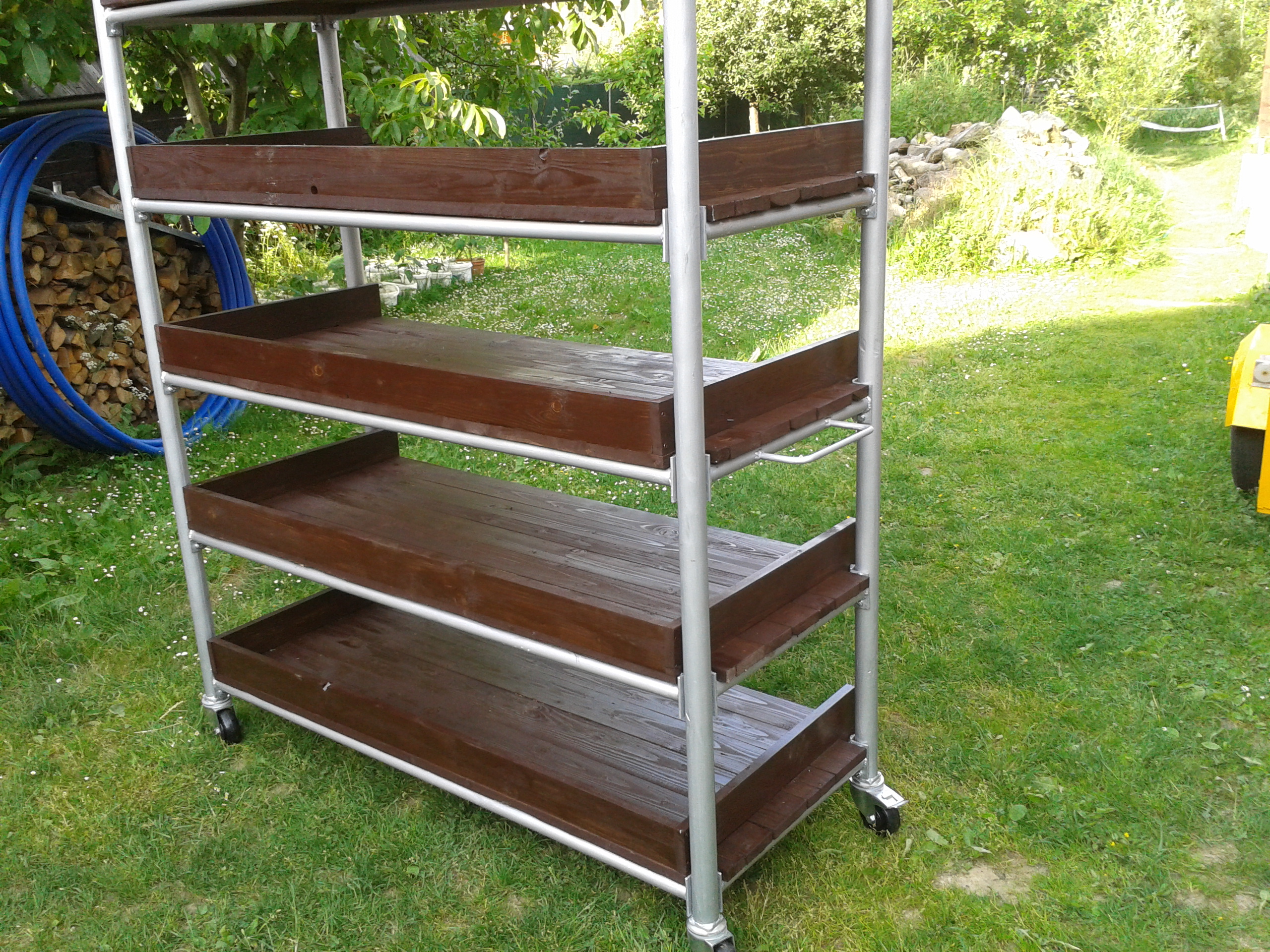

Nový úložný priestor do dielne.

pěkný masivní regál, ale podle mě si dost podcenil nosnost koleček - podle fotky odhaduju, že ty kolečka nemají větší nosnost jak 50kg/kus (když tak mě oprav) ?
ps. kvůli stabilitě bych na horní patra nenakládal nic těžkého

Nosnosť jedného kolieska 200 kg. Kvôli stavebnej výške som nešiel do väčšej nosnosti. Spodná polica je už stabilizovaná najťažšími kúskami : ))

hmm 200kg ... to se mi nějak nezdá
/ jaký to má průměr kol ? je to plast nebo litina ?

to jsem tak jednou uveril tomuhle udaji ....

to znám taky jsem dvě ulomil :? unesou ale nesmí se pohnout :lol:

a pokud je to těžký a všechna jsou otáčivá, tak s tím popojet žádaným směrem je skoro nemožné.

Aspoň v katalógu to majú uvedené: http://www.kolieska.com/katalog.html?pid=122" onclick="window.open(this.href);return false;

Pocita se to ale na 3 nasobek a nesmi to dostavat razy. Na takovy maly prumer bude aj 500kg do bezneho provozu moc. A ono kdyz to jeste nekde tyden stoji, tak se vytvori plocha nejde s tym hnout :).

Tiez mam od renostu plastove kolieska na vacsie zataze.
Regal je nalozeny komplet vybavou k nastrojarskej frezke.
Druhy rok a pohoda. Jazdi to len po dlazbe. Kolieska bez naznaku opotrebenia.
Vahu neviem odhadnut ciselne , slovne by sedelo kurva tazke... .-)
Nakupujem od renostu casto a kvalita je na moj pohlad viac ako v norme.
Tak isto aj kominikacia pri objednavke a odoslani.
