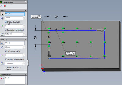

v průvodci dírami nadefinuji díru, umístění a pomocí lineárního pole opakování
neumím se ale vrátit ke změně tohoto lineárního pole - změnit rozteče a jiné podrobnosti

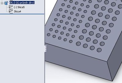

SW vytvoří strom tří řádků
skica 4 - popisuje tvar otvoru
skica 5 - obsahuje koty prvního otvoru a počty sloupců/řad, tyto počty je to jediné co umím změnit

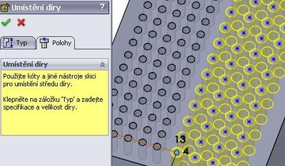

průměr díry - zde se editací sice dostanu za záložku "polohy",kde se prvotně pole definovalo, ale jakákoliv aktivita zde vede jen k definici nového lineárního pole.

Vy jste aplikoval lineární pole ve skice při umísťování předpokládaných otvorů v průvodci dírami a to pokud vím, vytvoří pouze rozšířenou skicu, bez možnosti parametrických úprav dalších vlastností.
Pokud chcete mít možnost editovat lineární pole, musíte použít jiný postup.
Jak na to:
1. V průvodci dírami vytvořte pouze první otvor předpokládaného lineárního pole.
2. Poté použijte funkci "Lineární pole prvku" a aplikujte jej na již vytvořený otvor.
Poté budete mít plnou kontrolu nad dodatečnými úpravami v rámci lineárního pole prvků, tj. rozteče, směry, vynechané instance apod.

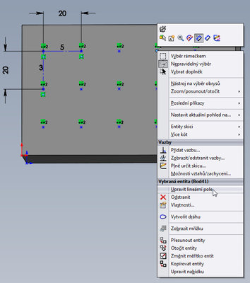

jestli dobře chápu o co ti jde, tak postup je následující :
vybereš upravit skicu která obsahuje body, pak si najedeš myší na jakýkoliv bod pole (klidně i zdrojový) zmáčkneš na něm pravé tl. myši a z menu vybereš "Upravit lineární pole"
* v editaci pole si můžeš případně zaškrtnout položky " okótovat rozteč" + "počet instancí" - do skici se ti pak přidají koty které můžeš rovnou měnit ...
* a pokud chceš editovat zdrojový prvek, tak stačí přepnout ze záložky "Polohy" do vedleší záložky "Typ" zde pak můžeš měnit vše co uznáš za vhodné - s tím že se změna promítne do celého pole , ale to snad víš

super, to je ono, díky
