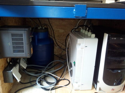

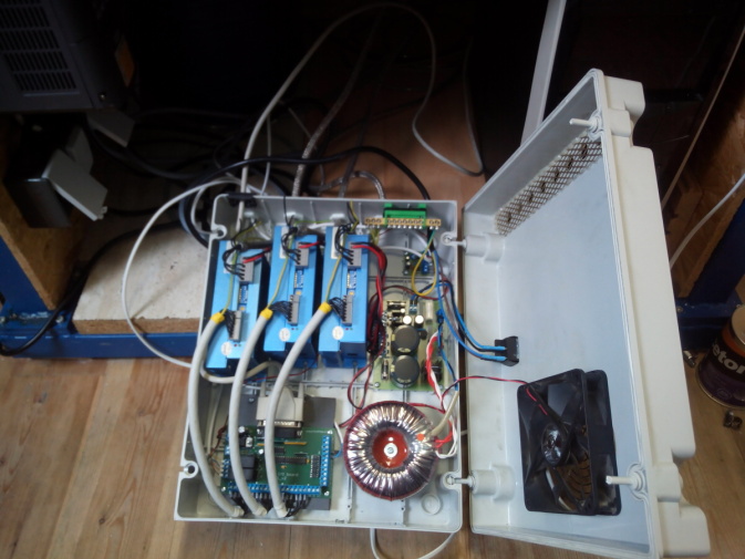

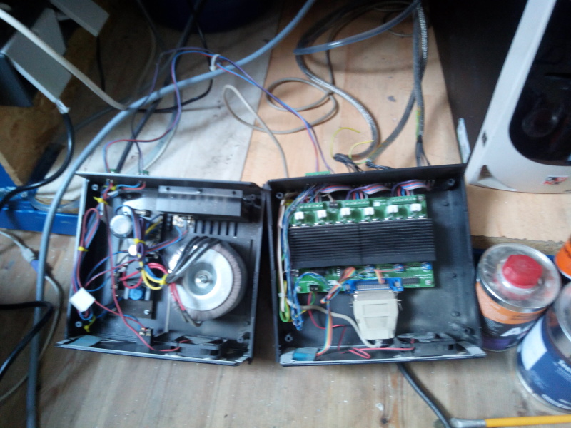

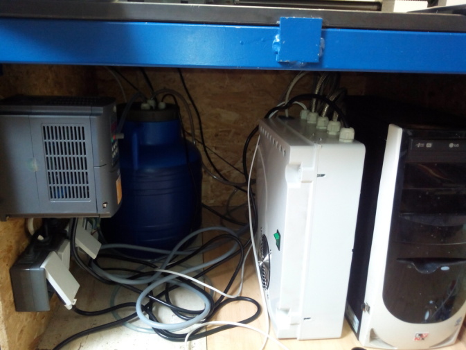

Kabel k vřetenu jem použil tento 4×1,5 JZ-HF-CY – stíněný kabel 4×1,5mm2, Ø9,5mm z této stránky http://www.cncshop.cz/kabely_c" onclick="window.open(this.href);return false; .
Toto http://www.gme.cz/fil3600-p142-116" onclick="window.open(this.href);return false; jsem použil pro odrušení vřetene. A zapojené je to tak že vřeteno je na jiné fázi než počítač a řídící systém.
V příloze jsou fotky.
A teď ještě vše po vyjasněnou mých postupů a myšlenkových pochodů.
Na desce H1 mi chodilo vřeteno z přímé brusky Protool dgp 30-8 e .
Kvůli hluku jsem pořídil nové vřeteno http://www.ebay.com/itm/2-2KW-Spindle-e ... 3f49ea334f" onclick="window.open(this.href);return false; .
Po té H1 blbnula moc. tak jsem různě odrušoval, měnil fáze atd. podle čaučau firmy. Nakonec mi sami řekli, že to chce nový hardware který je proti rušení frekvenčních měničů odolný.
Nakoupil jsem tedy nový hardware z cncshop viz foto a vše jede jen mi to zlobí jinak. Někdy se stane že se prostě sekne jeden motor a po té se to rozjede úplně jinam než by mělo. Někdy se stane že jede a na chvilku jakoby motor vynechá a pak dojede na konec dřív než doopravdy končí kus a zatočí dřív než má. Někdy se při začátku programu místo aby jen pustil otáčky při spuštění otáček rozjede v z ose nahoru. A to vše to dělá jen někdy a zpravidla pokud to stihnu včas vypnout a najet znova nuly obrobku a pustím to znova (ten samý nezměněný program) projede celý v pořádku.
Z toho jsem usoudil že to bude stabilita systému začal přecházet na jiný systém. No a protože na machu to jede špatně, ale aspoň nějak tak nechci nic dělat s tím počítačem co mám teď u stroje a koupil jsem repasovaný s tím že na něj dám ty linuxy a po instalaci jsem narazil na latency.
Doufám že se mi to tentokráte povedlo napsat srozumitelně. Opravdu jsem se snažil.
Jo a zapomněl jsem na poslední příspěvek rád se setkám a něco přiučím.

Podle toho co píšeš bych to tipoval na ztrátu kroků motorů .
Buď máš nastavené moc velké zrychlení , nebo nějaký mech. problém .
To že se sekne motor nebude problém softwaru .
Neznám mach ,ale pochybuje že se systém jen tak náhodně rozhodne jet špatným směrem .
No on asi jede správným směrem podle něj ale pokaždé této chybě je nulový bod obrobku vždy úplně jinde než byl. A to že se to sekne úplně motor mi dělá vždy jen když chci vykroužit otvor a buď na začátku (to je ta lepší varianta) nebo na konci a pak většinou jede do materiálu rychloposuvem jako pro přejezd na jiný otvor ale nezvedne se v z ose, takže se urve fréza nebo min. zničím kus. A někdy se sekne x někdy y někdy obě ale z ještě ne jen to v z neodjede a pokračuje (tedy pokud se neseknou obě. Zrychlení mě napadlo jako první ale dělá to i při úplně malém zrychlení a na desce H1 s tím starým vřetenem mi to nikdy neudělalo a přitom tam zrychlení bylo ještě o 150 vyžší než co mám nastavené teď.
Děkuji všem za pomoc právě jsem to rozchodil na desce z aukra a latency bez jakýchkoli úprav je max 16000 takže spokojenost. Už jsem to měl zapojené i na stroji a vše funguje jen chci ještě zprovoznit Wireless MPG. Tak snad to zprovozním. Zatím to vypadá že to pomohlo i na to sekání motorů, ale zatím to nemohu říct na 100% přecijen sem ještě nedělal dost dlouho na to abych si byl na 100% jistý.
