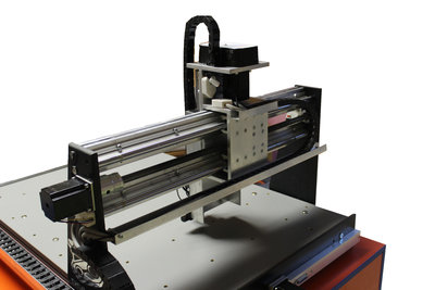

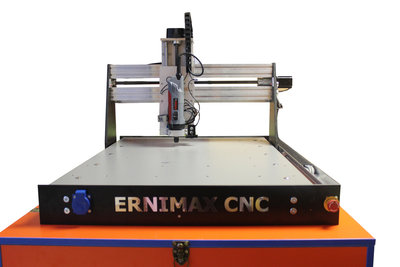

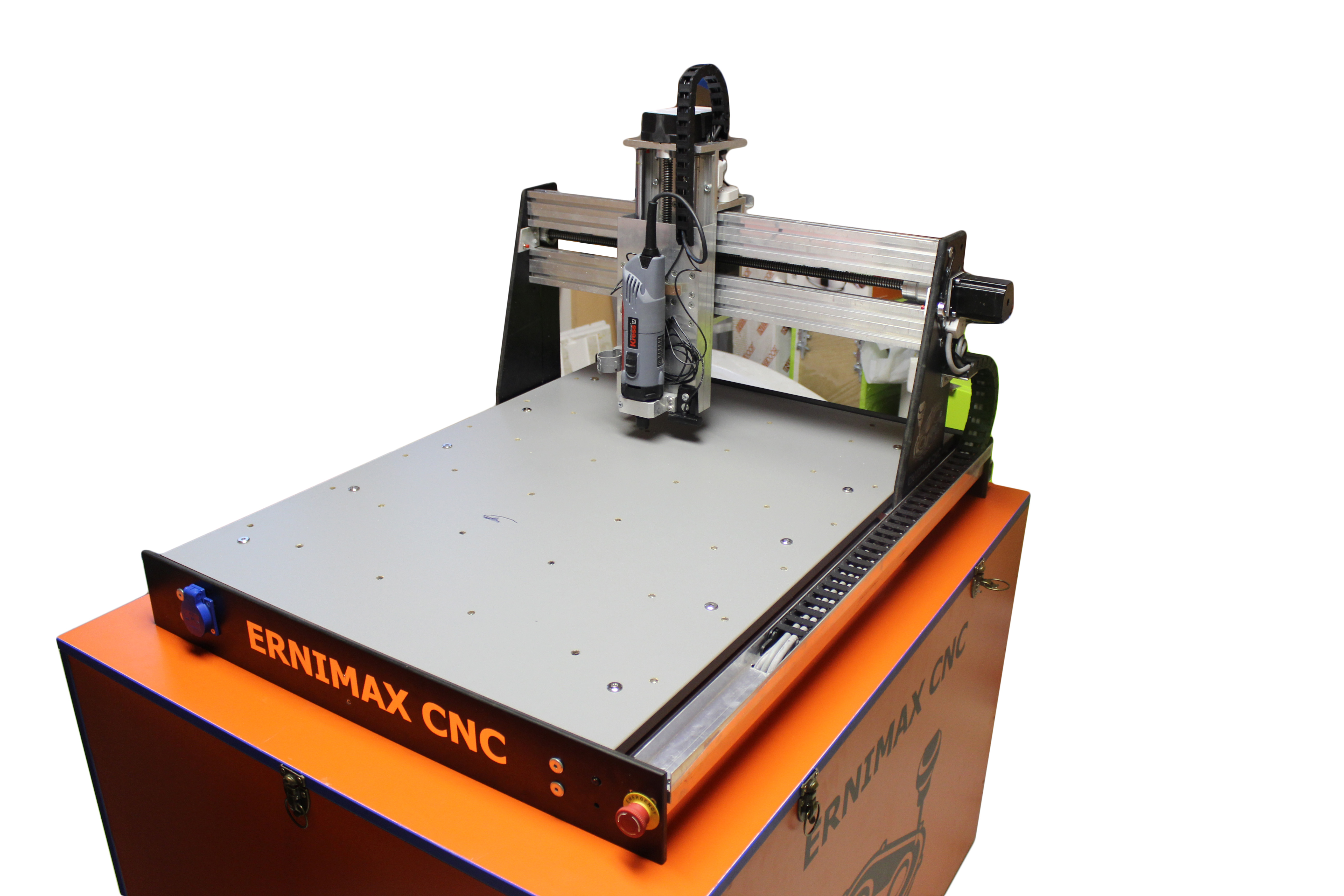

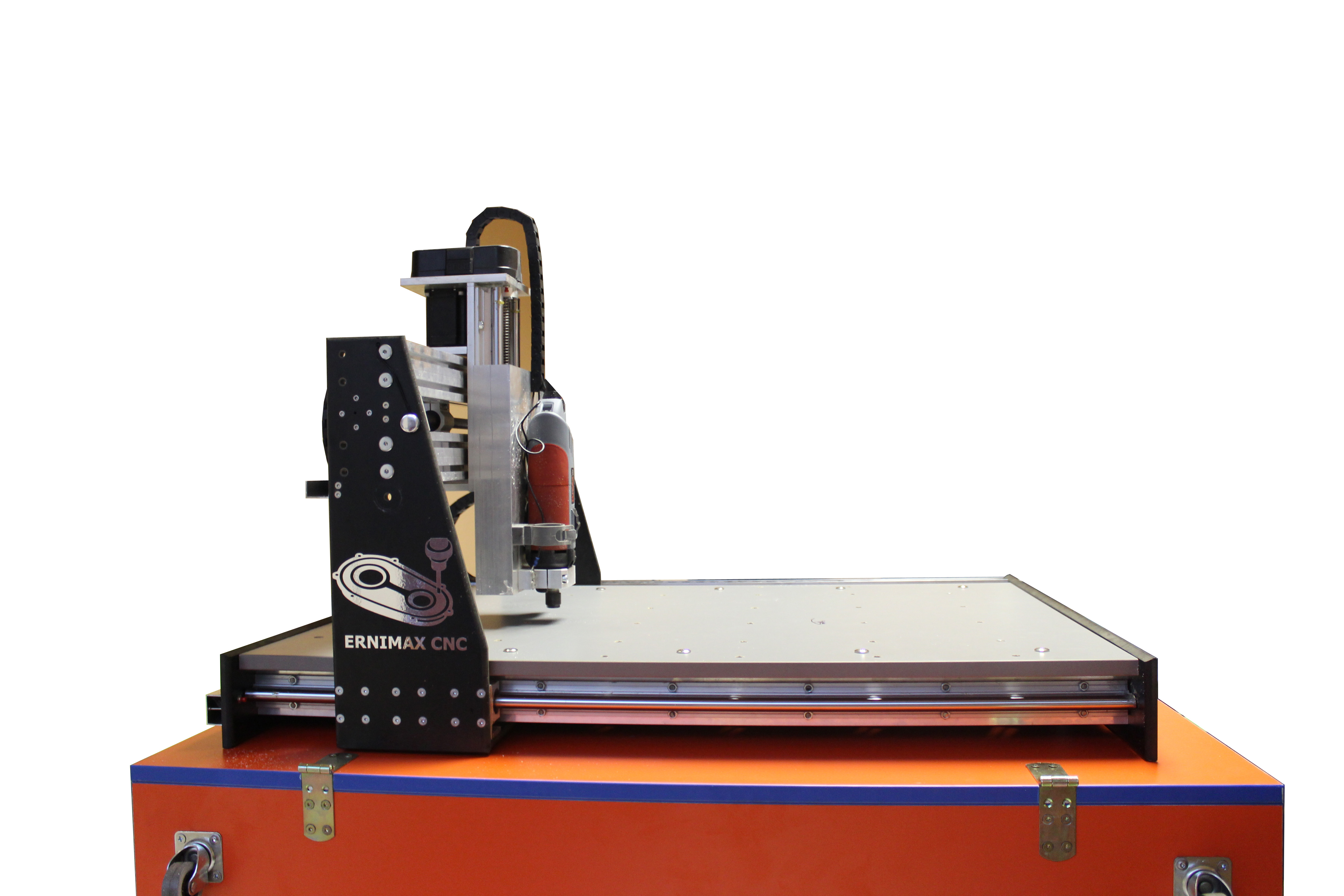

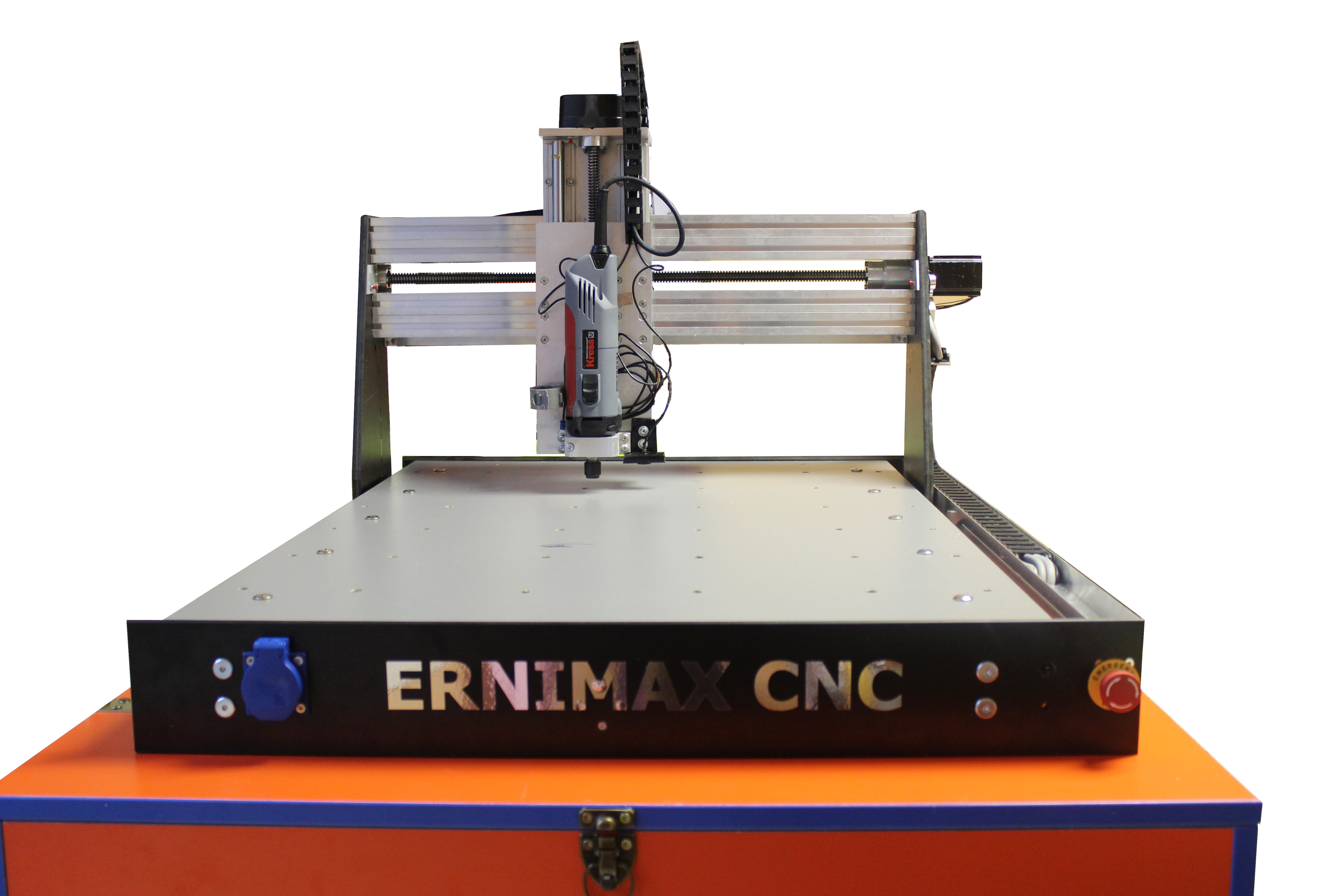

Tak konečně po roce hotovo! Všem bych vám moc chtěl poděkovat za rady, které jste mi dali. Bez Vás bych to nedokázal :lol: Díky moc :)

Teda, musím pochválit smysl pro detail. Moc pěkné. Ale určitě bych ti neporadil dávat lineáry za portál.

bobik píše:Teda, musím pochválit smysl pro detail. Moc pěkné. Ale určitě bych ti neporadil dávat lineáry za portál.
zeptám se proč ne za portál, mně se to řešení docela líbilo, a chtěl jsem jej použít na novém portále. Jedna velká výhoda tohoto řešení je, že můžeš elegantně zakrytovat jak lineáry tak kuličkáč, což u obráceného řešení je trochu horší. Na druhou stranu je to zase trochu konstrukčně pracnější řešení. Nakonec jsem ho řešil jako klasiku protože jsem prvně musel vyrobit vozík XZ a osadit jej na starý portál a pak vyrábět nový portál tak sem už nechtěl ten vozík předělávat. Ale pokud bych v budoucnu stavěl něco nového asi bych nat touhle konstrukcí uvažoval.

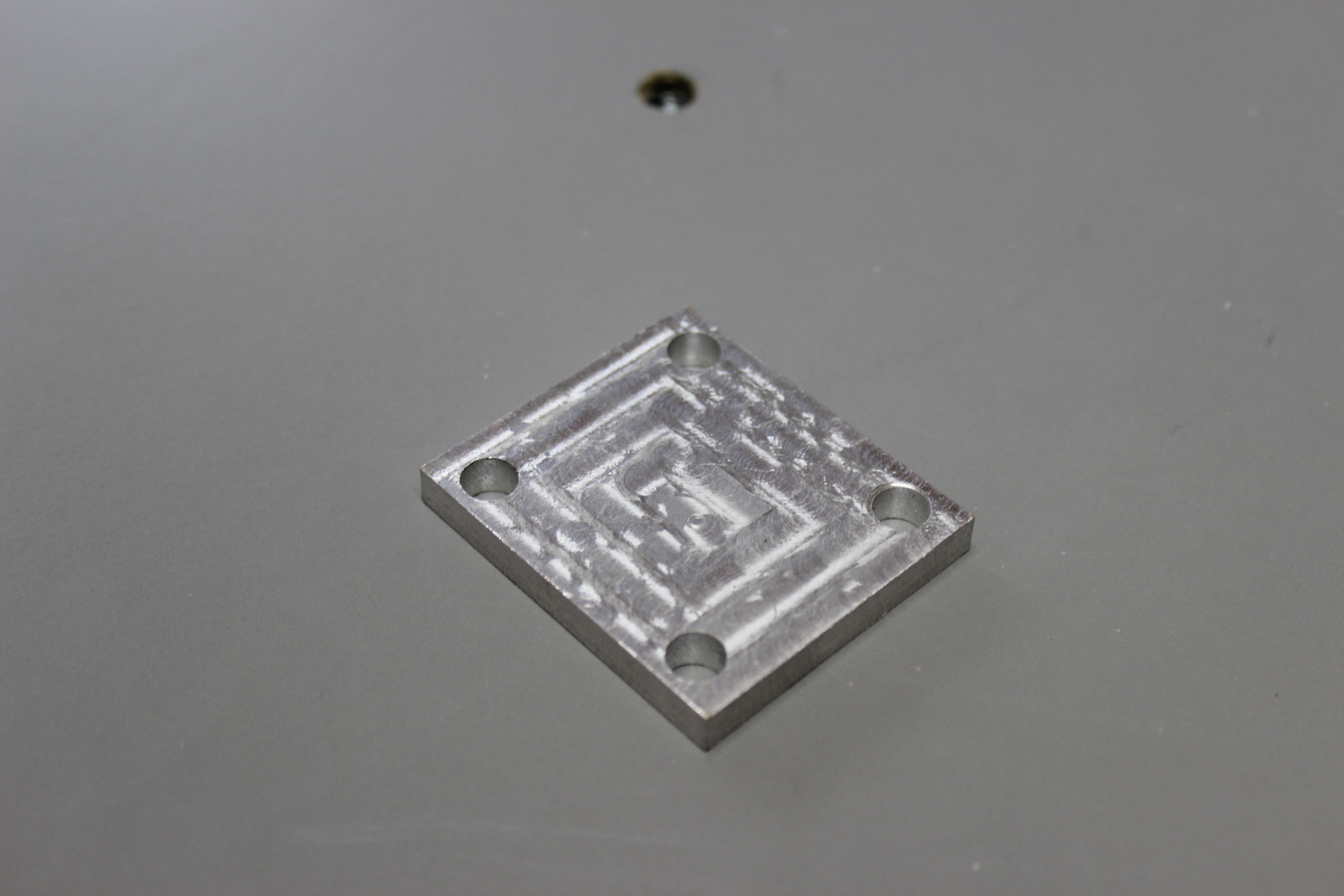

Jinak mašinka pěkná, otázkou je co má zvládat, předpokládám plasty, dřevo apod. Nějaké video z první špony by nebylo od věci.

8. 7. 2015, 8:24
Dneska ještě přidám nějaké video a fotky hliníkových výrobků. Jinak hliník budu obrábět příští týden, tak to jestě natočím. :) Jo a ty lineary za portal jsem tam dal kvůli bordelu, který by zbytečně zanášel lineáry a trapez.(musim říci, že jsem stim maximálně spokojen) a ještě jsem tím ušetřil 6cm obráběcí plochy :D

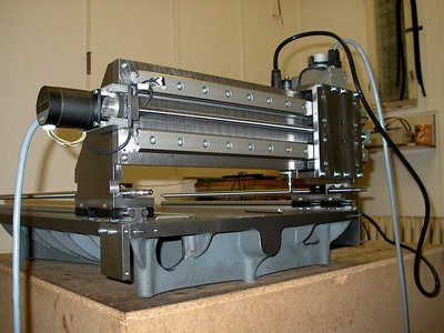

pavlaxy
Příspěvky: 1885
9. 7. 2015, 9:01
Ahojky :D :P
to řešení použili gravosáci už před lety - stroj je v jejich galerii ....
jinak řeknu že smekám před jejich invencí i po letech kdy jsem jej poprvé viděla :)

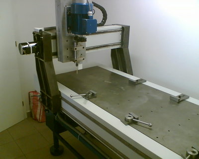

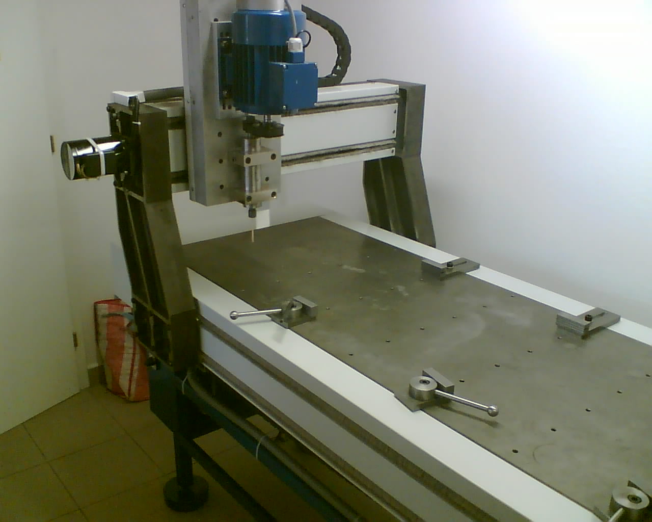

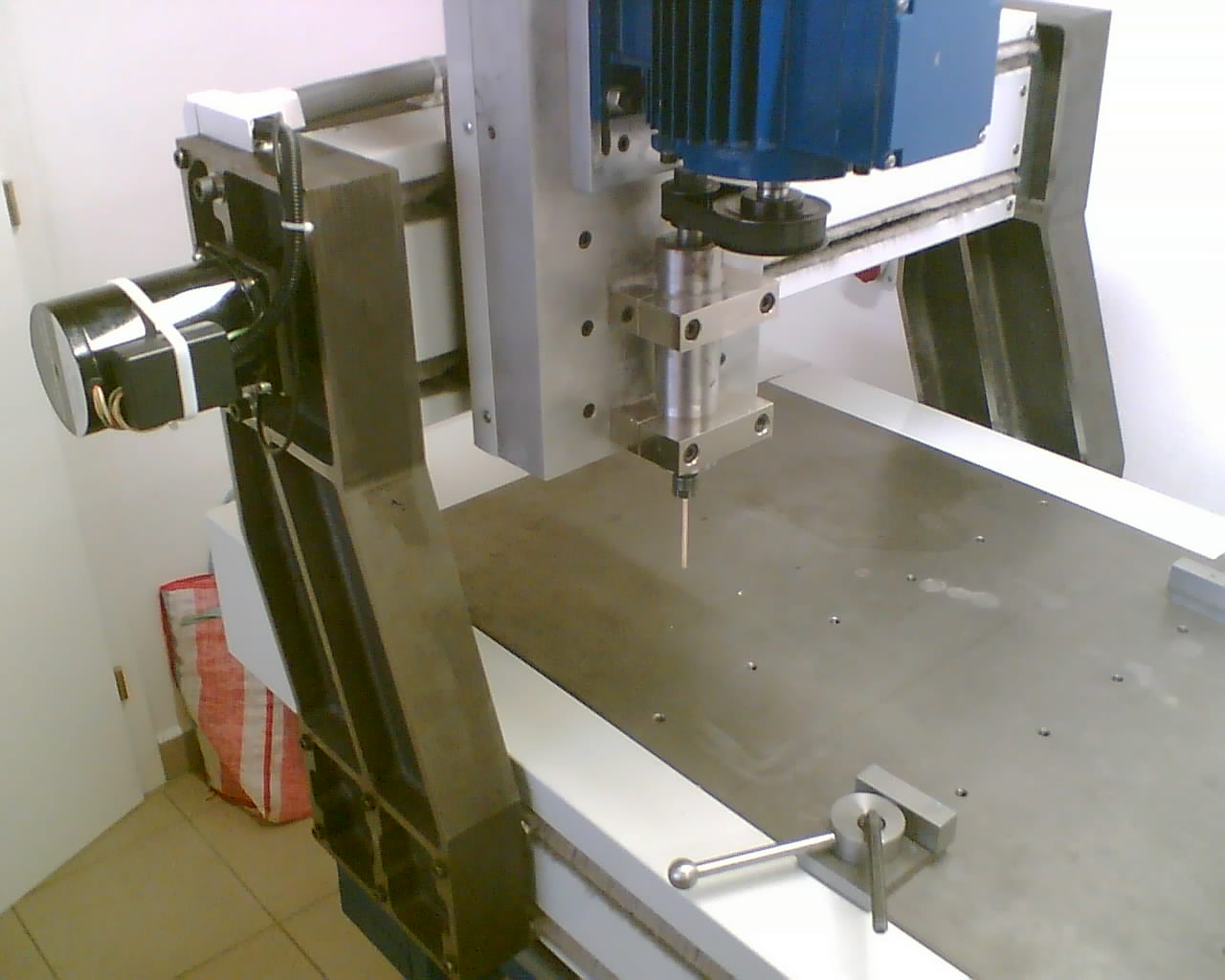

Tuhle jsem dělal kámošovi před 8 lety ,rysplotna, litinový Y odlitky ,prac plocha 2x0,5m

Lineáry za portálem sníží tuhost stroje. A že je to jakoby zakrytované? Špony se tam dostanou tak jako tak. Jen to trochu déle potrvá.

Jestli je to reakce na moje fotky tak ta kontrukce není z plechu nebo hlíny a ta tuhost šedé litiny je dost slušná .
To krytování stačí ,na umělé dřevo je zapnutý odsávání a zatím tam pod krytama skoro nic není.Jedinej problem jsou krokáče jezdi to 3m/min .
Jakou máš Ty konstrukci ?? :wink:

Použít na stroji odlitek-litinu to už je jiný level už jen hmotnosti takových dílů budí respekt natož si být jistý že díl je správně navržen :D :P
Jako použitelnou náhradu odlitku jsem zkusila navrhnout výpalek z tlustého plechu-žebrování a uzavřít deskou šroubovanou ,ale není to moc dobré řešení...

před 10lety stál odlitek 45Kč kilo dnes 90-120 Kč
Myslím že větší problém s tuhostí je třeba to že se nepoužívaj lineáry s předpětím min Z2 nebo lépe Z3 a na tuhou konstrukci dáš Z1 a je divení že ten stroj je nějak gumovej a na nějaký razantní frézování to není :wink: Proto na slušnou mašinku nepatří vedení kde neznáš předpětí.

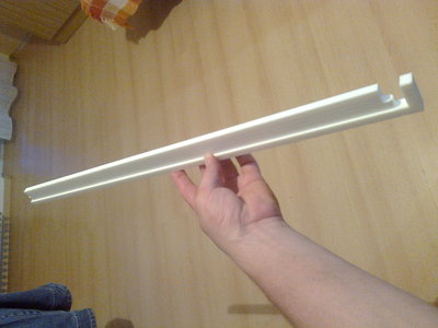

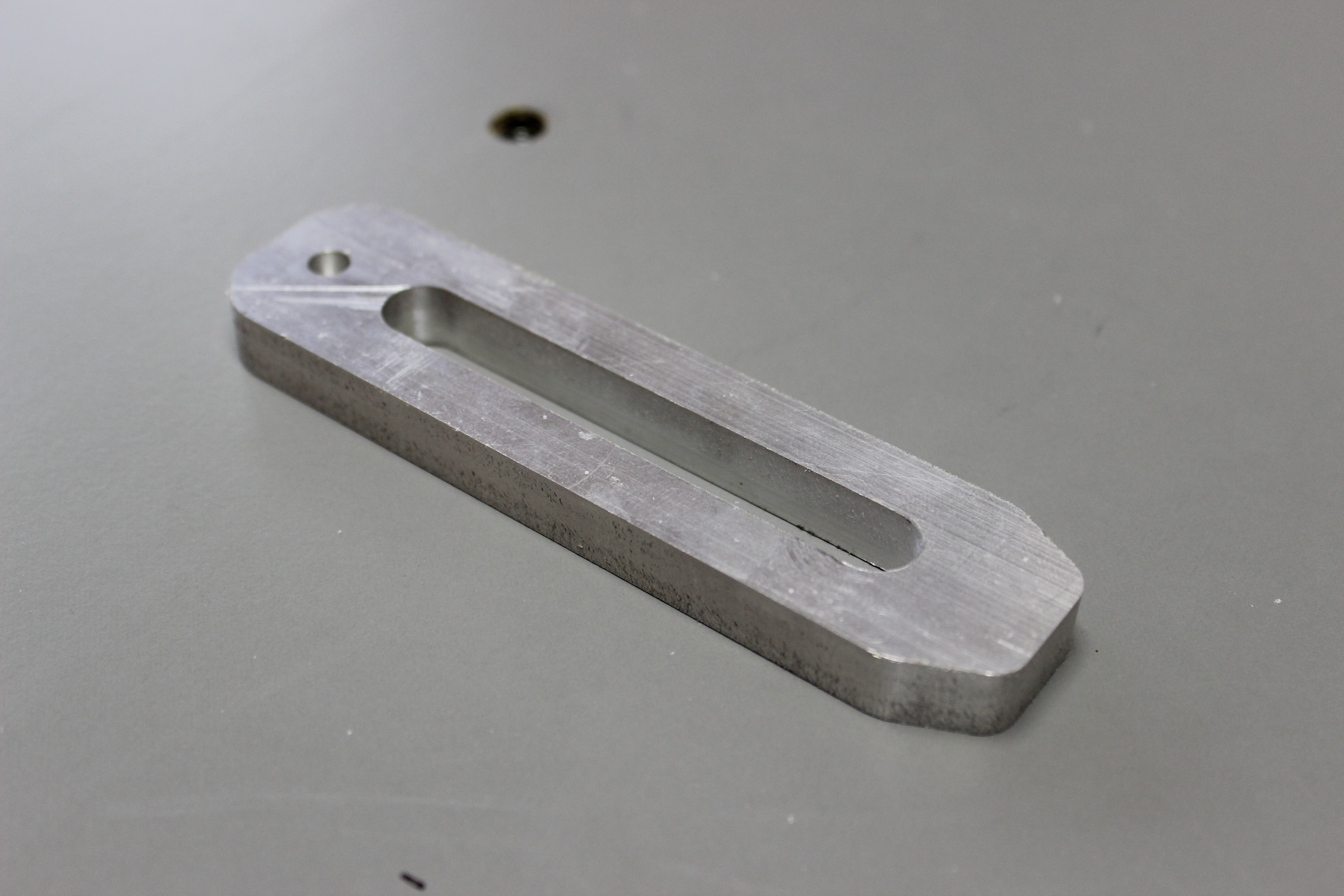

Fmodel díky za fotky,ty upínače co jsou tam vidět jsem neznal - obšlehnu :D
Příspěvky: 10249
10. 7. 2015, 8:11
Klidně Karle -je to na upínání forem ,jedna pevná druhá excentr a nemusíš lovit 0 bod a jen přehazuješ obrobky :wink:

fmodel píše:Klidně Karle -je to na upínání forem ,jedna pevná druhá excentr a nemusíš lovit 0 bod a jen přehazuješ obrobky :wink:
Díky,uvítám každou inspiraci.Rád bych na tohle téma založil vlákno.Upnout něco-obzvlášť pokud je to něco atypického je často největší problém na celém obrábění.
Řeším to všelijak,dosti mě limituje že nemám ATC a na spoustě obrobků je tolik operací že se musí třeba 4x přeupínat,navíc je to víceméně kusovka za minimální ceny tedy se člověk snaží mít upínací přípravky co nejvíc univerzální.Prostě pakárna :) .
Na fotce je obrobek po první operaci,ještě tam chybí drážky,náběhy,díry...
Pak se musí odfrézovat celý spodek.
Intenzivně přemýšlím nad nějakou rychlejší výměnou nástrojů a nemusí to zrovna být ATC.
Na jedné mašině ho mám ,sice zatím nefunkční ale půjde zprovoznit,na těch samodomo to bude horší...
