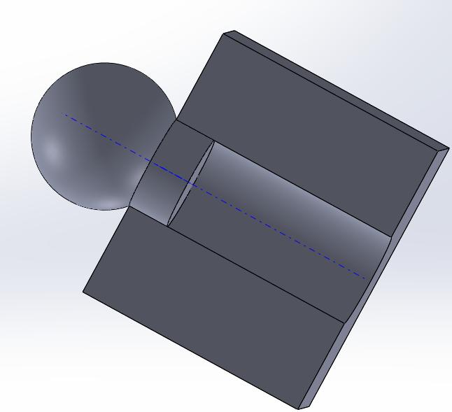

nedaří se mi v sestavě svázat vazbou kouli posazenou na díru.
jde mi jen sesouhlasit osy a umístit kouli tečně na horní plochu kostky.
Zkouším svázat plochu koule s hranou díry, ale to mi SW nebere jako vazbu. Co dělám blbě ?
(koule vytvořena rotací polokruhu - pokud by to mělo mít vliv)
díky

18. 7. 2015, 6:26
jo, osa a soustřednost funguje - to je i na obrázku provedeno
také funguje sjednocení koule a vrchní plochy krychle - tím se koule sice soustředně ale pořád vznáší nad otvorem - viz obrázek.
jsem rád, že existuje víc možností jak to udělat - třeba tu kouli o to co je v díře uříznout - pak by sjednocení na vrchní plochu vypadalo, jako že koule sedí na otvoru.
ale ani po hodině bádání jsem nepřišel na způsob, jak bez dalších grafických konstrukcí tu kouli na díru posadit. :-(

18. 7. 2015, 9:21
vzdávám to ... nevím jak na to, možná na to jdu ze špatné strany ... ale víc než nabídka "vazby" mne nenapadá

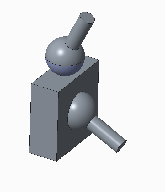

18. 7. 2015, 2:32
zkusil jsem to jinak - napřed udělat kouli s plochou, která jde lehce posadit na plochu kostky, bohužel při změně průměru díry neumím nějak jednoduše změnit tu plochu na kouli, aby se sestava sama opravila
druhá možnost co mne napadla je dát na kouli čep. Zde jsem už spokojen, lehce nasázím a zvazbím několik koulí na pole děr a mohu opravou skici lehce změnit průměr děr a současně změnit čep na kouli a vše se překreslí správně. Vazbu dělá kružnice hrany a kružnice kde vystupuje čep z koule.
díky za rady

a ještě jedna lepší rada do SZ - tak toto je nejelegantnější řešení - díky.
Od: Sulurag
Ja to robim tak, ze na kruhu ktory urobi tu dieru nakreslim ako novy slicu bod (*) Potom mozes tento jeden bod naviazat na povrch gule a samozrejme gulu suoso naviazat na tu dieru.
