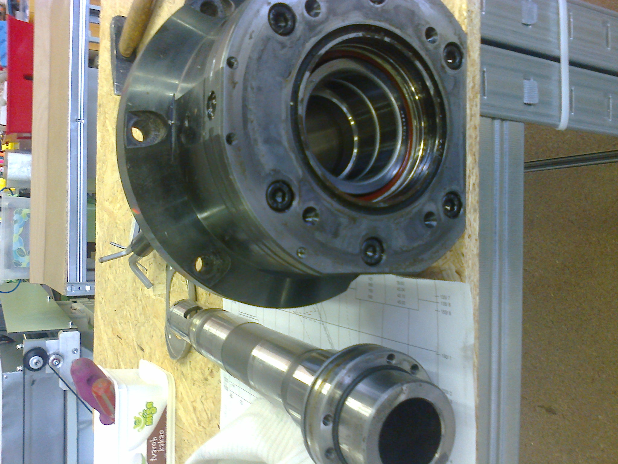

Hades a filla to napsali hezky.Tady jde hlavně o "ohmatávání" věcí a zjišťování jak příště postupovat třeba u jiných věcí.Vyrobit kvalitní vřeteno pro hobíka mého typu je nesmysl, já to samozřejmě vím.
Na druhou stranu to není důvod to nedělat,těch 1500,- za to stojí i kdyby mělo jít jen o tu srandu tady na fóru...

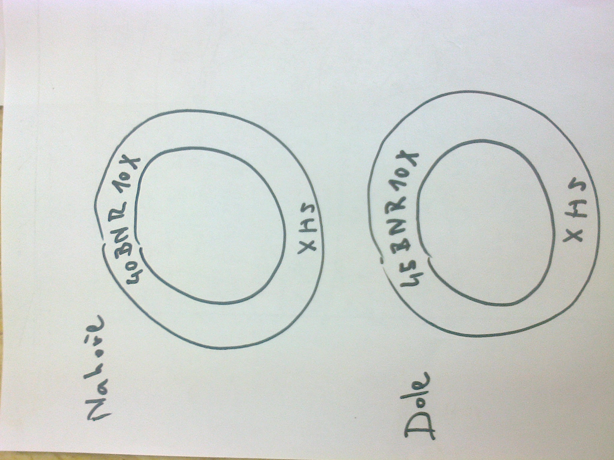

Ještě bych se vrátil k tomu dotazu ohledně profi vřetena co jsem zmiňoval.Ložiska jsou párované,nekryté s kosoúhlým stykem jak je běžné.
Zvláštní je že ani nahoře ani dole není gufero,jen labyrint.
U spodního ložiska je díra zaslepená šroubkem M5 s gumovým těsněním kterou by se teoreticky dala dopravit vazelína ke spodnímu páru ložisek.
Nahoře ale nic takového není a určitě nikdo nebude dolů cpát tubu vazelíny za 1000 korun jen aby se dostala nahoru-Navíc když se má na pár takových ložisek dávat cca 0,5 cm3 maziva.
Tedy to vypadá že ty ložiska asi mají jet na sucho anebo se tam dá mazivo opravdu jednou za X let.
Samosebou v prodejně to budou vědět ale ptám se tady,zatím jsem to moc neřešil,vřeteno bude ještě pár týdnů čekat na použití.
Zajímavé je že paní od ložisek zmiňovala že se tyhle ložiska dají i repasovat.

do těch kosoúhlých ložisek opravdu jen lehce máznout a jednou za X tisíc hodin rozebrat a vyměnit
Ložiska třeba v nějakém 50 let starém elektromotoru někdo někdy domazával?
nevěřím na zázračné vodičky/olejíčky/vazelíny atd atd za 1000,- tuba a tak
to je z 99,9% jen reklama a dobrý pocit toho, kdo svému miláčkovi (motorce, autu, vřeteni) chce dopřát to nej nej nej

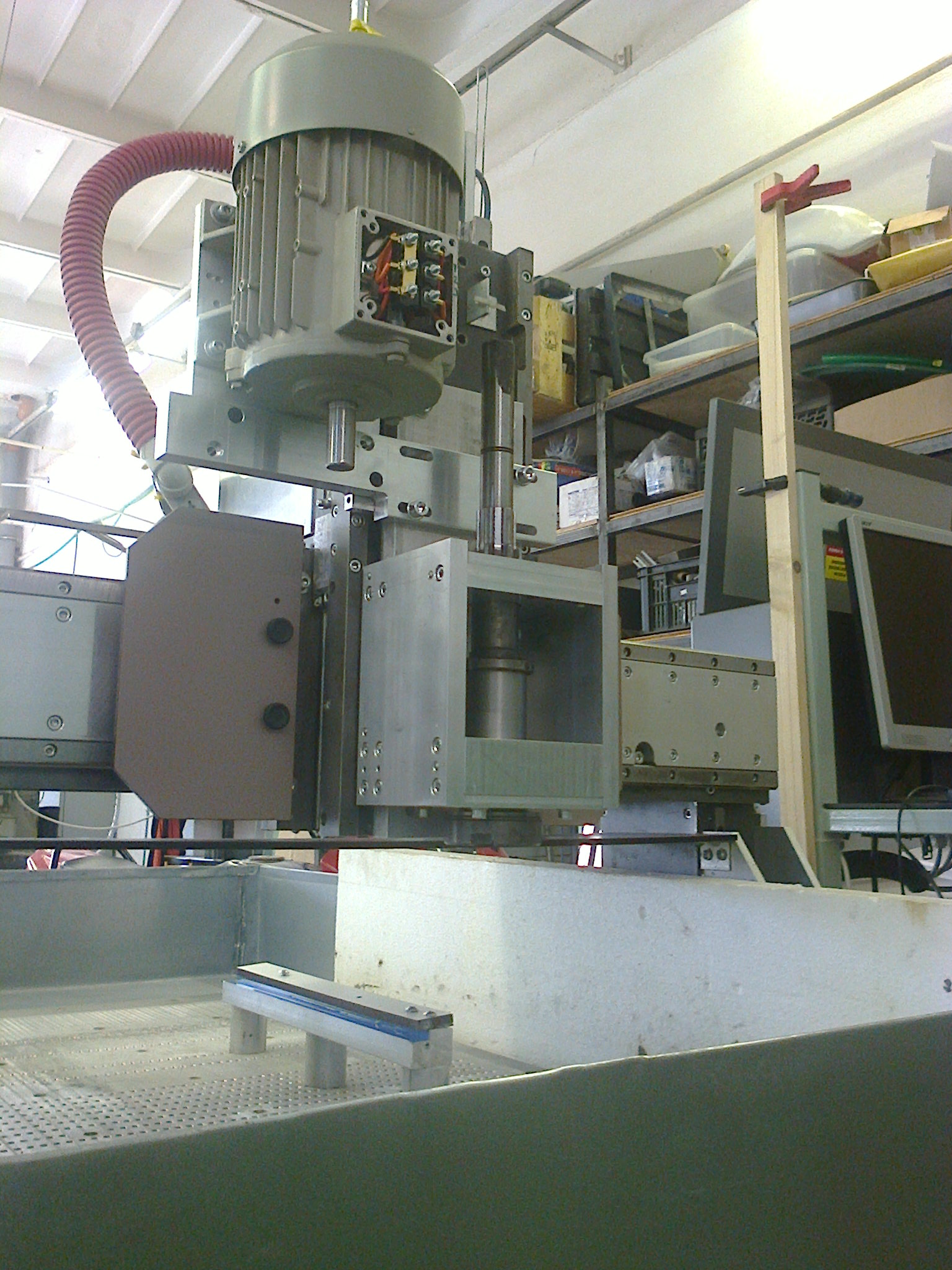

Práce na "vřeteni" aspoň po chvilkách pokračuje tak snad do pátku zatočím.
Snese ozubený řemen 3M/15 mm točit 3000 ot. na 60 mm kole?
To by od oka mělo být kolem 1m/s.

Točí se to :lol:
https://www.youtube.com/watch?v=uBe3EVr ... e=youtu.be

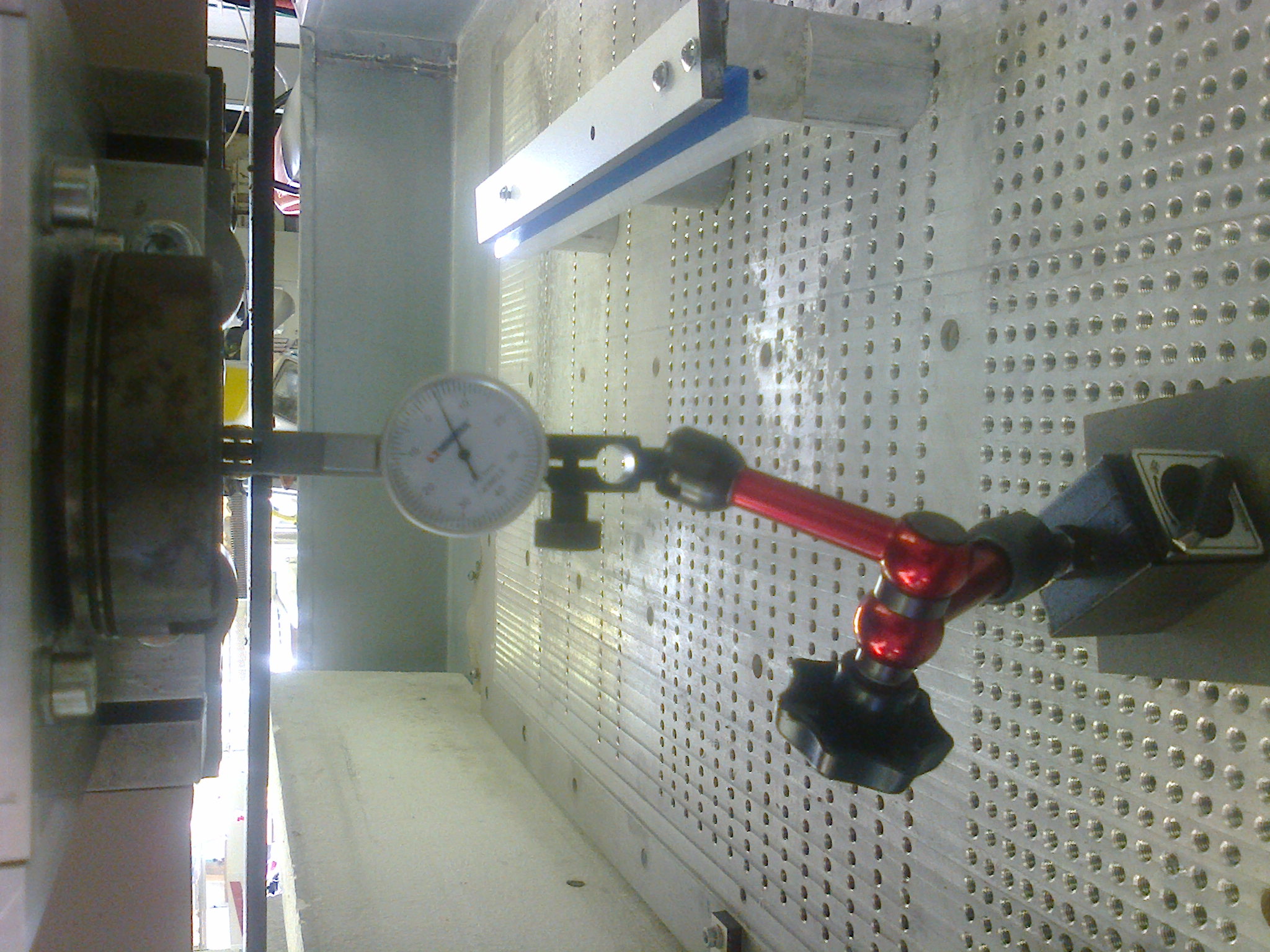

Ruka se na tom nedá udržet až po 15 minutách provozu :D
Oproti první verzi je to asi o 50% tišší takže pokrok...Házivost podle hodinek 0,04 mm-ačkoli u výtvoru tohoto typu to nic neříká.
Udělám pak ještě video z obrábění.Než se to rozsype... :)
