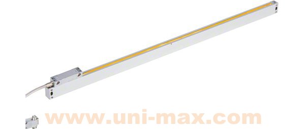

koupit nebo nekoupit? nepoužívá tohle odměřování někdo?
http://www.uni-max.cz/digitalni-indikat ... OTQxNzY1S0" onclick="window.open(this.href);return false;

Tak nikdo neporadí? Stále jsem na vážkách jestli jo nebo ne.
Se třema pravítkama podle rozjezdů FA3U by to vyšlo cca na 13 500,-
Pravítka mají rozlišení 0,005mm.
V dobách kdy jsem se kovoobráběním opravdu živil, tak 3osé odměřování stálo od 80tis. nahoru - tzn. jsem jen vozil z MSV igelitky plné katalogů :D

Mě by zajímalo, k jakému rozměru se to rozlišení počítá. Určitě metrové pravítko nebude takhle přesné, tomu nevěřím.

Dle mého názoru rozlišení 5μm se vztahuje k hlavně k použitému snímači. Pravítko dlouhé 1000mm podle mne nemůže dosáhnout přesnosti +- 5μm a to hlavně v závislosti na teplotě okolí a tím tepelné roztažnosti materiálu. Rozlišení není totéž co přesnost a odchylka od ideálního rozměru.

Příspěvky: 23411
28. 8. 2015, 6:05
proto prodejce uvadi slovo rozliseni ne slovo presnost
kdyby napsal presnost tak uz nedela nic jineho nez ze se soudi

Jestli se nepletu, tak před časem osazoval podobným odměřováním svoji frézku Tumlík. Kupoval ale přímo z Číny.

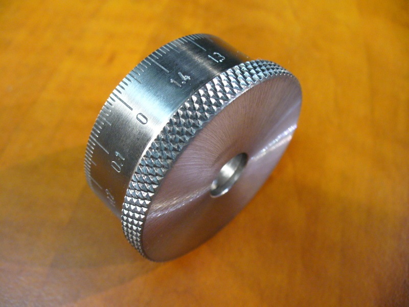

tenhle nonius má rozlišení 0,01mm - jakou má přesnost? :D

magi píše:tenhle nonius má rozlišení 0,01mm - jakou má přesnost? :D
No ten nonius bude mít zřejmě přesnost někde na té úrovni 0.01mm nebo lepší (tj. odchylku v pozici každého dílku max. na úrovni jednoho dílku). Dá se celkem snadno zkontrolovat.
Jaká je přesnost šroubu, který je na ten nonius připojený, je už jiná věc.
Ale o tom zde již dobrou čtvrthodinu hovoříme, Mlho :lol:
