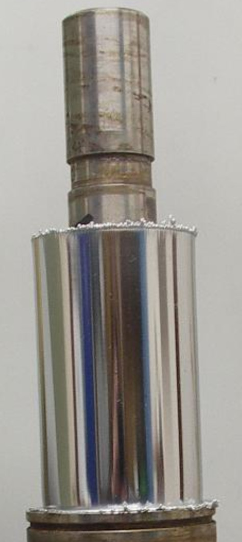

tumlik píše:Není jich zas tak moc, respektive zas tak moc sehnatelných :wink: Na ty pouzdra se používají olověné bronzy, ideálně by tam muselo být jen cu a pb, ale aby to bylo dokonale rozmístěné to olovo v celém litém kusu přidává se do toho cín (Sn). Obecně čím víc olova oproti cínu tím větší rychlosti ale menší tlaky a obráceně pak menší rychlosti ale větší tlaky. :wink:
Seženeš nejspíš zlatou střední kdy je tam obsah půl na půl. Bronz je ale pekelně drahý na pokusy stylu "nějak to vytočím"
To přední ložisko má vnitřní kužel, nebo to jen zkresluje fotka?
Díky, zkresluje fotka obě pouzdra jsou uvnitř válcová nebo spíš byli, teď je tam šiška. Když už bych na to koupil bronz, tak to nechám vytočit na CNC soustruhu, jenže s tím se bude programovat celou směnu a bude to 2x pekelně drahý. Myslím si že nejlepší bude nechat přebrousit hřídel na ní tvrdochrom a znova přebrousit. Dám to udělat sem: http://www.brousicistroje.cz/" onclick="window.open(this.href);return false; nejsou daleko. Futra už si zaškrabu sám. Hřídel má průměr 47,8mm, futro 48,4 s tím že v něm jsou až 0,3mm vrypy. Tak by bylo asi nejlepší kdyby ve finále měla hřídel rovných 49mm a přesně na tento průměr přizpůsobit futra, to dělá minimálně 0,6mm chromu.

ten tvrdochrom tl.0,6mm bude něco stát - normálně se dělá tl. do 0,1mm max 0,3mm
ps. na hranách ti vzniknou nárustky

Pořád to bude levnější a jednodužší než výroba nové, nárůstky se odstraní při opětovném přebroušení.

Tak nevím, známí co tvrdochromem opravoval ložiska ve veteránech mi říkal ať to nedělám, že se to bude loupat a nadělá to tam paseku, že je lepší vyrobit nová ložiska.

Salaman píše:Tak nevím, známí co tvrdochromem opravoval ložiska ve veteránech mi říkal ať to nedělám, že se to bude loupat a nadělá to tam paseku, že je lepší vyrobit nová ložiska.
Tak ještě že ten známí neopravuje letadla to bych do toho nesed.Proto se před chromem brousí ta vrstva musí mít nějakou minimální vrstvu. http://www.jihlavan.cz/" onclick="window.open(this.href);return false; tady mě chromují a jsou specialisti na pístnice ,kdyby to bylo jak říká tvůj kamarád tak už by tvrdochrom nikdo nepoužíval.

na pístnicích , dříkách ventilů atd je vrstva toho tvrdochromu pár setin
pokud se dělají různé opravy typu "Franta ti tam ten milimetr nachromuje" tak je to problém
alespoň taková je zkušenost z chromovny v ČKD Slaný, dnes Novex Bohemia
