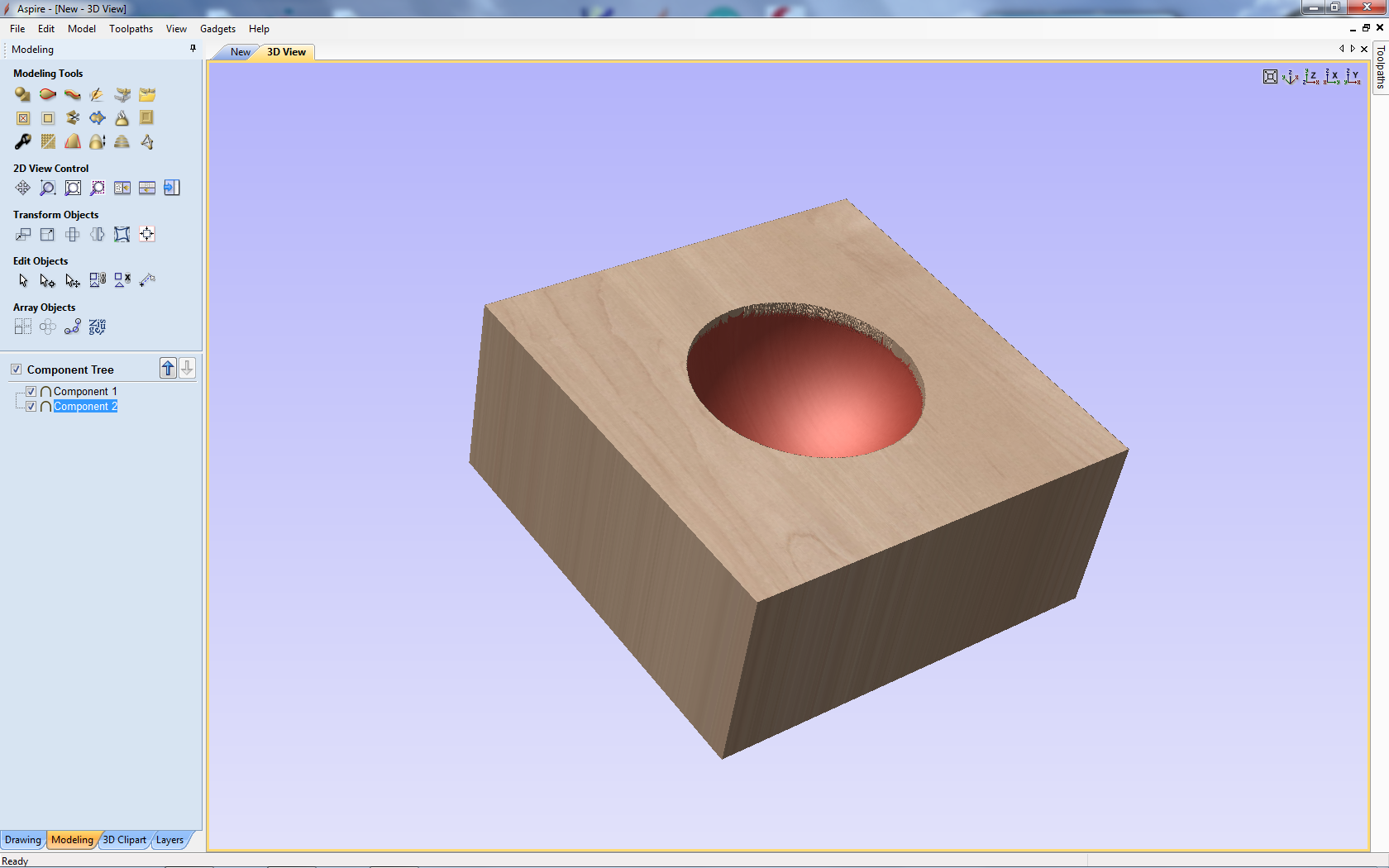

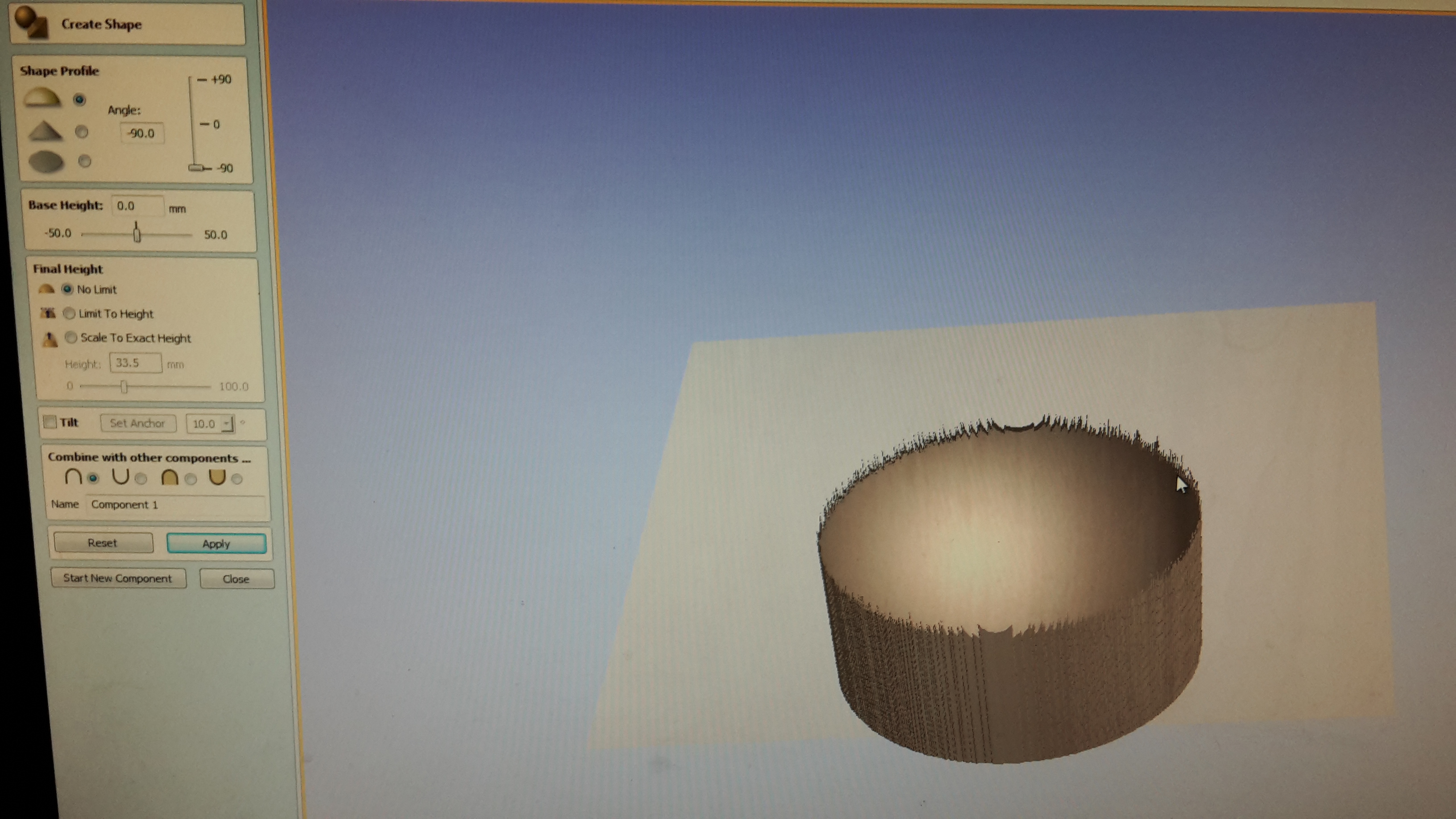

Ahojte.narazil som na problem ako vytvorit pologulu v aspire 4.0.skusam to pomocou nastroja shape ktory som predtym pouzival na zakrivenie modelu.ked dam ale 90 stupnove zakrivenie tak mi to vytvara taketo neostre, rozstrapatene okraje, vid. v prilohe.samozrejme aj drahy su vygenerovane rovnako zle.dakujem za pomoc

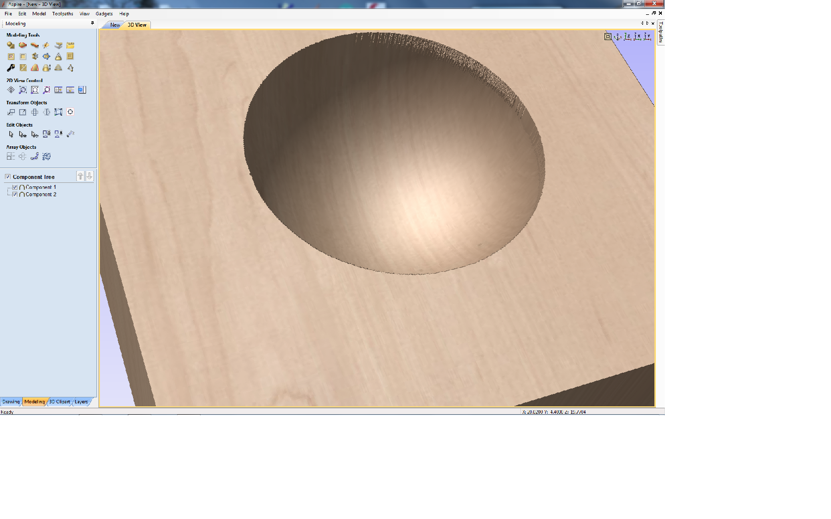

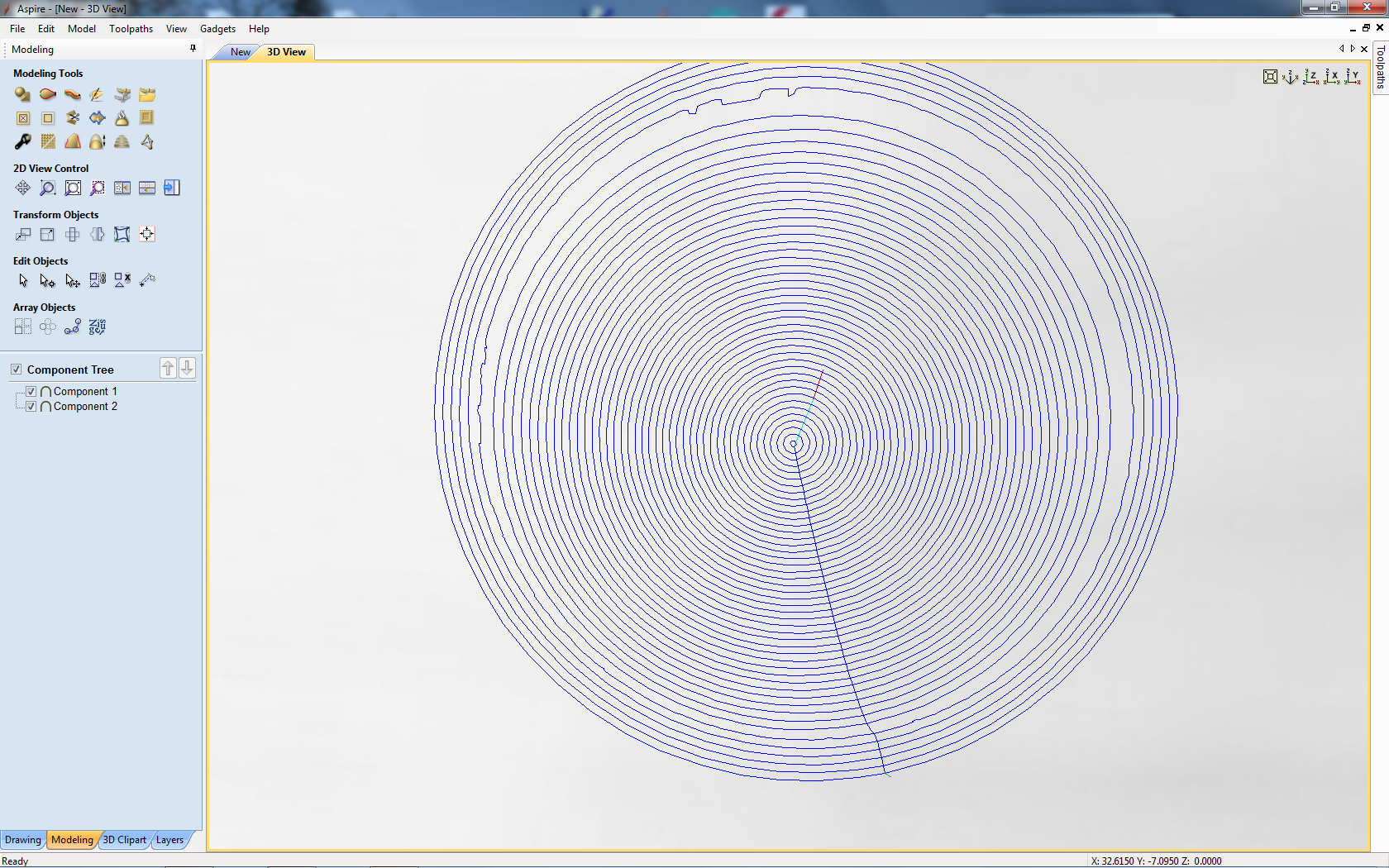

ano ale nech to robim akymkolvek sposobom ten horny okraj je zle vygenerovany.najviac je to vydiet na drahach 3D finishu.vid prilohy.posimulacii to je pekna pologula okrem horneho okraja ktory je cely "obhryzenya" a do lievika.aj na tom tvojom modeli je to vydiet.skus si vygenerovat drahy 3D obrabania

Tak ano je to jak píšeš, tedy použít nástroj smooth components, ale ne ten manualní, nýbrž automaticky a podle potřeby jej přidávat.
Příspěvky: 7159
23. 7. 2015, 7:05
jak jsem to skoušel tak stačí o něco zmenšit ůhel a je to podstatně lepší stačí jen odesetinu

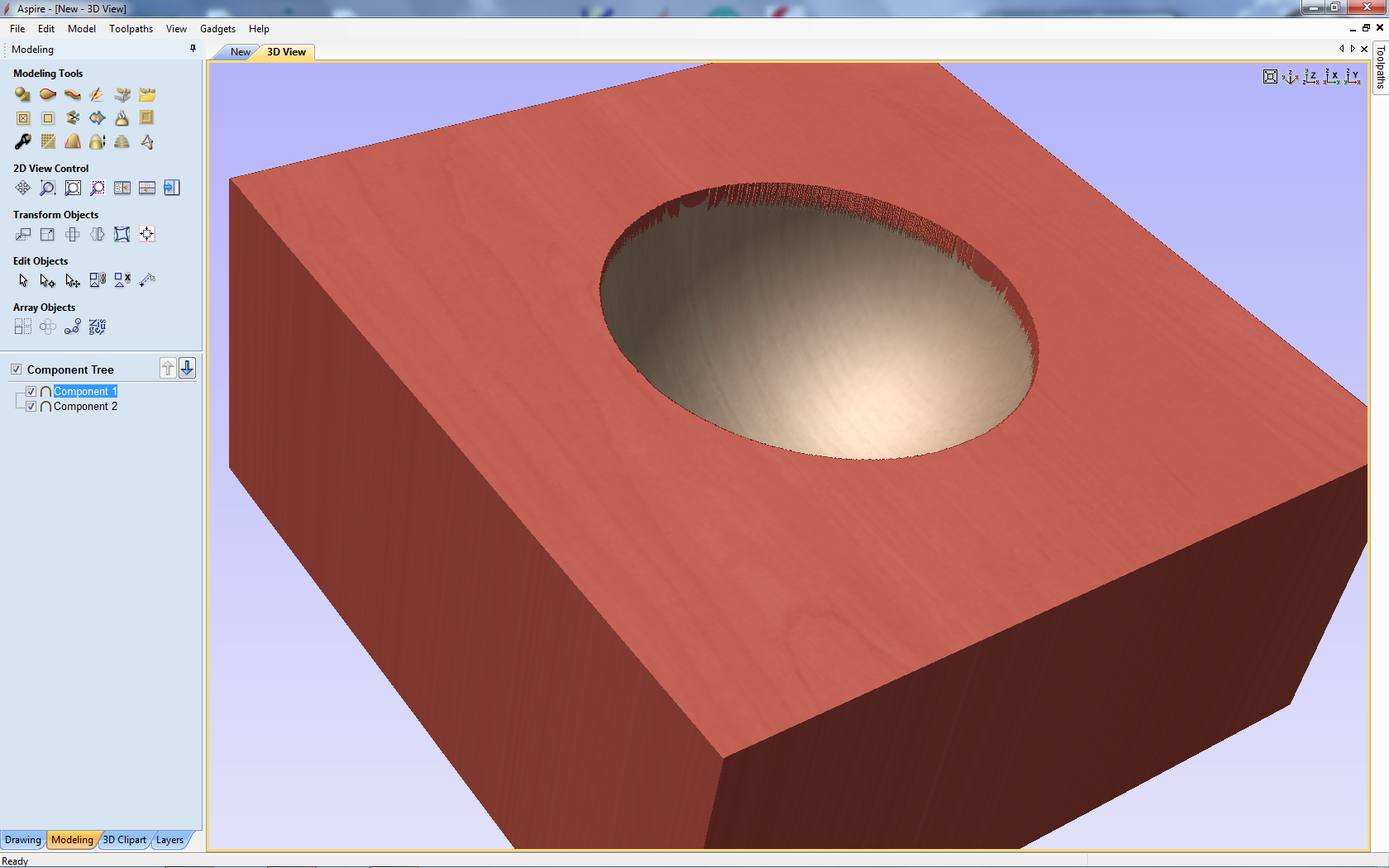

minicico
Příspěvky: 31
Registrován: 31. 8. 2012, 9:15
23. 7. 2015, 7:19
skusal som a vobec by to nebola presna pologula.tie dva komponenty nemaju presnu hranicu medzi sebou.zacina sa to prejavovat od urciteho uhlu zakrivenia..okolo 40st. a viac.uz vydim jedinu moznost vymodelovat to napr. s sketchupe a potom importovat stl. do aspire..
slezak77
Příspěvky: 1145
Registrován: 1. 6. 2012, 6:45
23. 7. 2015, 7:39
Přesná polokoule to tedy nebude, a to pro to, že tento software není určený k těmto účelům. Pokud chceš modelovat přesné modely, nebo o řád přesnější, je třeba se poohlédnout po něčem jiném. Třeba i ten Skathup, dokonce je k němu i nějaký Cam plugin. jinak asi nějaký strojírenský Cad. Pokud to převedeš ve Skathupu do stl a potom do aspire, dojde taky k deformaci toho modelu. Vyzkoušeno.
