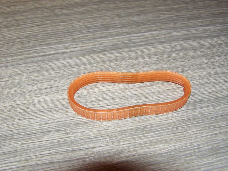

Zdravím všechny.
Nemá někdo nějaký tip, kde koupit podobný řemínek jako na obrázku (je to do ručního el.hoblíku)? Rozměry bych upřesnil.
Případně, jestli někdo, kdo vlastní nějaký ruční el.hoblík, zná rozměry řemínku ve svém hoblíku, že bych to zkusil objednat podle typu hoblíku. Ten můj je nějaký starší noname. Díky.

www.tyma.cz můžeš zkusit.. spočítej zuby změř profil zubu a vyber stejný

nebo www.ulmer.cz Tam si určitěš vybereš.

Pánové, jen jedno upozornění, tohle je vícenásobný klínový řemen.
Tak odborně se tomu říká Drážkový řemen.
Tyma prodává zde: http://www.tyma.cz/produkty/remeny/drazkove/pu-tb2/
Katalog z ulmer stránek: http://www.haberkorn.cz/files/file/poho ... lex_JB.pdf

Skoro se bojím že bude trochu problém s délkou. Alespoň já jsem na to narazil. Je to z nějakého čínského hoblíku co má jeden příbuzný. Slíbil jsem že se po tom podívám, profil jsem změřil (vychází mi to na 5PJ ale to je můj případ, nechci svést na falešnou stopu) ale délku bych potřeboval menší než je nejmenší dodávaná 280. Ještě to musím přeměřit až k nim pojedu.

No, změřil jsem zhruba délku, a vychází to na cca 238mm. Mimo to jsem koupil náhradní řemínek k hoblíku Asist AE4H90F (myslel jsem si, že by mohl pasovat), a ten je o cca 16 mm kratší.

Dovolím si navázat na téma - mám úplně stejný problém, jen jde o řemínek žebrový (4 řebra,, šířka cca 9mm, délka cca 248mm). Je to z nějaké čínské ruční pás.brusky, takže se to nedá nikde sehnat. Rubena nějaké vyrábí, ale ne takhle krátké. Už ze zoufalství přemýšlím, že nějak zbrousím řemenice a zkusím tam dát nějaký plochý :(

Vyhodit a koupit nové, to je přesně to co mě štve na dnešní době... Nejsem žádnej pomatenej ekolog, ale ta bruska může ještě pár let sloužit, vše ostatní na ní je v pořádku. Mimochodem hodinu po tom co jsem napsal dotaz jsem došel na aliexpress a kupodivnu tam úspěch - mají je tam v balení po 2ks za 4 dolary i s poštovným, takže kdyby někdo chtěl můžu mu tu druhou zdarma přenechat - mělo by to být 80mm průměr, výška 9mm, 4 drážky, až dorazí přesně změřím.

akurát riešim podobné dilema, mám skoro úplne nový elektrický hoblík ale remeň je už spráchnivený na odpis. Kupil som remen od fy Pikronu a pasuje tam. Len ho musíte pred inštaláciou ponoriť do vriacej vody aby sa troška roztiahol.
Parametre remeňa:
Označenie: TB2 231 MEGPU
Profil: TB2
Dĺžka Le (mm): 231
Rozteč rebier (mm): 2.0
Počet rebier: rukáv (ja som kupoval 3 rebrá)
Inak tam vraj pasuje aj gumený náramok na ruku túto informáciu našiel som na inom fore :D. Ten som radšej ani neskúšal. Samozrejme je jednoduchšie si kupiť nový hoblík, ale ja ho mám skoro ako nový a potrebujem ohoblovať iba pár metrov a na to mi to stačí.
