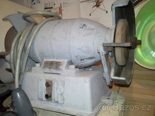

Prave jsem zakoupil 3f brusku 750w. Vlezou tam kotouce max 200mm a tak bych se chtel zeptat jednak jak siroke kotouce koupit at zbytecne nesetrim a nekupuji nejake "rezaci" a naopak zase at nemam zbytecne tluste? Rikal jsem si tak 20 az 25 mm... je vice lepe? Nemam tam bocnice (jen obvodnice) takze sirkou nejsem omezen...
Druha otazka je jake kotouce zvolit? Chci to na bezne brouseni garazove takze jsem si rikal ze levy kotouc dam hnedy hrubovaci a pravy dam zeleny na soustruznicke noze. Na netu jsem si vyhledl znacku Tyrolit ze by mela mit vyhodny pomer cena vykon... co myslite popr. doporucte jinou znacku.

Já mám na stolní brusce dvacítky a přijde mi to jako ideál. Pětadvacet už na to ruční broušení nevyužiju a dvacítka je lepší než patnáctka když potřebuješ něco raubovat z boku kotouče nebo na delší břit. Vložky byly dřív olověný, dneska jsou umělohmotný a ty vkládací pouzdra jsem viděl už snad ze všeho od plastu po ocel. To olovo tam pořádně drží a když si prohlížíš kotouč, tak to vypadá pěkně profi a ten střed tam pořádně drží což se o vloženejch plastech říct nedá (jsou ze dvou kusů). Plastovej střed je určitě pro zjednodušení výroby. Když budeš kupovat nový kotouče, tak bych to neřešil a nechal tam to co tam bude. Pozor na to, že u Tyrolitu se to sice tváří, že u nich koupíš podle označení na jakou kombinaci si vzpomeneš, ale zdaleka tomu tak neni a když začneš bejt trošku náročnej (kombinace hrubosti, tvrdosti, tvaru a né li ještě hutnosti struktury kotouče) tak zjistíš, že je ten sortiment hodně omezenej. Zkus si třeba jen tak vyhledat co budeš shánět tj. např. A99 (bílej) dvěstě průměr, dvacet díra, dvacet šířka. Kolik najdeš možností třeba jenom hrubosti.
Co je to za brusku? Stará poctivka nebo novovýroba? Sedmnácka hřídel mi přijde na dvoustovky už trochu málo. Nemůžou tam bejt spíš origo ty stopadesátky?
Á teďka jsem si to pořádně přečet. Nemáš bočnice, takže tipuju brusku nějakou starou zasloužilou ke který někdo vyráběl kryty a tam bych se vůbec neřídil tim co se tam maximálně vleze (ani obvodem ani šířkou). Já bych dával na sedmnáctku hřídel ty kotouče těch 150 max.

Bruska je stara poctivka, 750W 3f 2800ot. viz obr.:
Ty kryty jsou původní a i ty podpěry pro broušení, krásně tam vychází 200mm kotouč (kryty mají vnitřní průměr 215mm). Ale je možné že tam měly být jen 175mm... já ty dvoustovky chci také pro to abych měl co největší plochu pro boční držákbroušení... budu muset dodělat nějakou polohovatelnou boční podpěru, ideálně i s úhelníkem jak jsem již někde viděl.

Tak to je poctivka, ta nebude mít hřídel z čínský žufánkový oceli. Já Ti ty dvoustovky co se broušení týče schvaluju, jenom mě zarazil ten průměr hřídele na ně.
