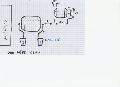

Zdravím
Můžete mě někdo naučit používat korekce při soustružení u Fanuc OI Mate TD? Mám s tím nějaké základní problémy + nastavení T kódu v tabulce nástrojů (typ břitu nástroje). Nějak mě to zlobí při tom levém sražení které je na obrázku. Obrábím to zapichovacím nožem tak jak je namalováno a používám na obě strany G41. Pravá strana je O.K,ale vlevo to nefunguje. Polotovar je trubička 10x2,5. Úkolem je sražení pravé hrany na 0,5mm a zarovnat čelo,přeject na levou stranu a sražením 0,5mm zaject rovnou k upíchnutí. Právě na té levé straně to sráží špatně. Je snad třeba dělat změny v G41/42 a použít jinou orientaci nástroje "T" ?
Díky

Fanucu nerozumím, ale obecně. G41 je dobře, pokud máš revolver vepředu. Použij jinou korekci pro každý sražení. Pro přední T0101, pro zadní třeba T0122. Jinak upichovat a zároveň srážet hranu je trochu problém. Většinou se to řeší předpíchnutím do hloubky sražení, sražení hrany směrem od průměru a doupíchnutím.

Ano,taky jsem na to přišel že ten nůž tam trochu uhne a je lepší udělat nejprve zápich do hloubky sražení. U tédruhé korekce ale musím zadat i jiný imaginární břit ?

Pokud máš už nějak napsaný program, a ten funguje, stačí do té druhé korekce napsat to samé co do té prvé. Správně by se měla v z ose posunout korekce o šířku upichováku. Program by pak byl napsán na skutečnou délku kusu.

Cau prvni nameris zapichovak z jedny strany jako normal kudlu treba T1010 s hrotem 3 a g42. Srazis hranu u cela odjedes. Tedka musis mi namerenej zapichovak z druhy strany treba na T1020 a zapises mu hrot 4 a udelas to zadni srazeni a upichnuti g41. Nebo jen jednou kudlou a jednou korekci ale pocitej s sirkou platku. Mozna mas ty g41/42 opacne ale princip je stejnej. Plus pri upichovani a srazeni dbej na radius platku dela to pak jinej ukos.
