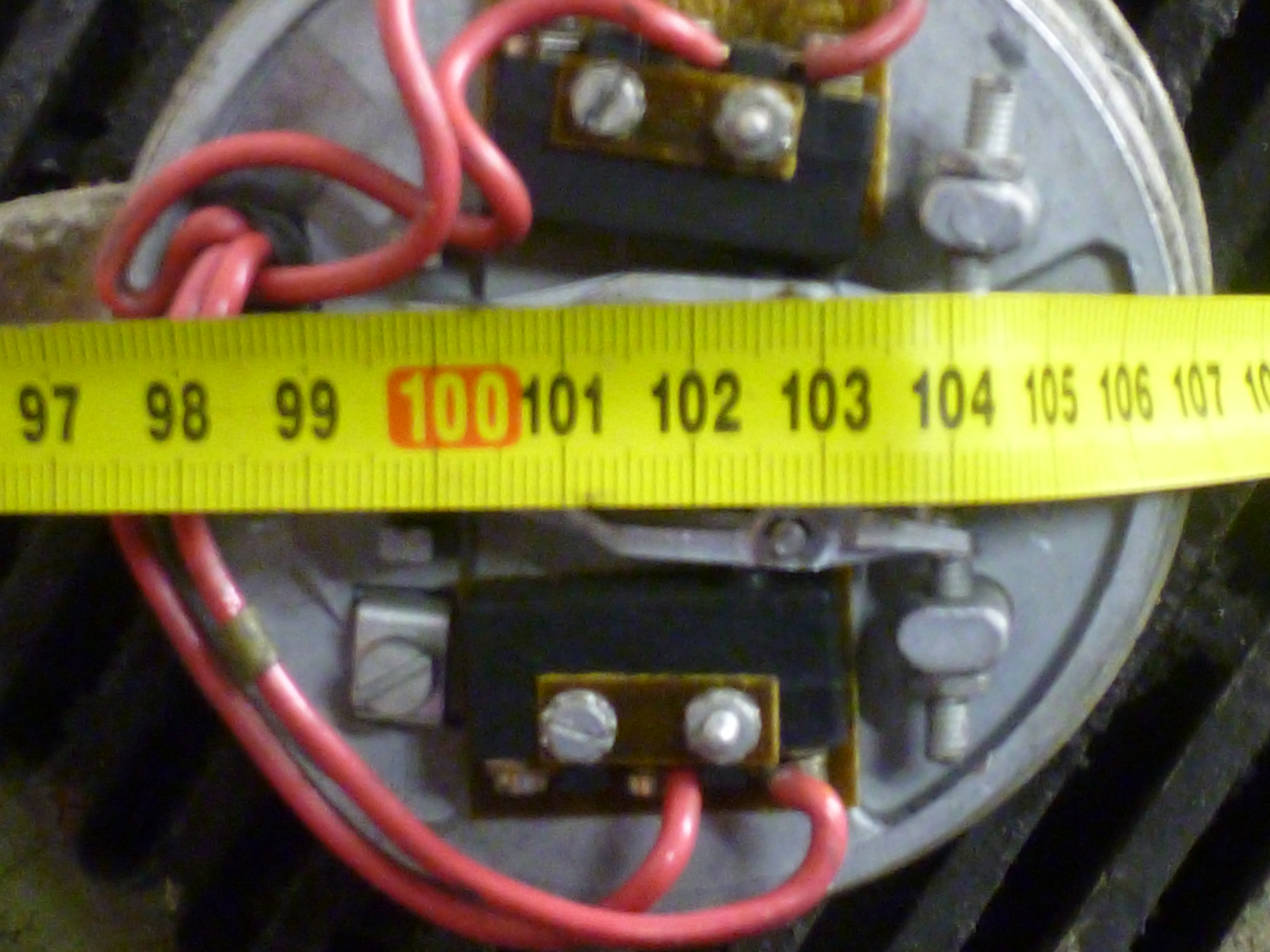

Začal mne zlobit mikrospínač v Alnicu, a prohrabal jsem stovky mikrospínačů nabízených ne netu, ale žádný takového rozměru. Pochopitelně by šlo něco nabastlit, ale přijde mi to škoda, kdyby se to dalo provést záměnným způsobem. Mikrospínač je dlouhý 30 mm vysoký 13 mm a rozteč otvorů pro šrouby má 12 mm. Neřešil jste to někdo a neznáte typ eventuálně zdroj nákupu?

Fórum traktory jsem prohledal, o alnicu i alniku se mluví, ale o náhradě mikrospínače nikoli. U Švestky je problém, že jsou tam jenom fotky a nikoli rozměry a já nejsem schopen poznat jestli se jedná o mikrospínač 10 mm dlouhý či 30 mm dlouhý. Na fotce oba mikrospínače.

Rambo007 píše:Fórum traktory jsem prohledal, o alnicu i alniku se mluví, ale o náhradě mikrospínače nikoli. U Švestky je problém, že jsou tam jenom fotky a nikoli rozměry a já nejsem schopen poznat jestli se jedná o mikrospínač 10 mm dlouhý či 30 mm dlouhý. Na fotce oba mikrospínače.
Podle mě to je obyčejná teslácká B611 (existuje řada verzí, kdyby byla použitelná fotka, tak bych ho asi dokázal identifikovat).
Ta fotka je rozmazaná a tmavá - nic nevidím - mj. ani jestli má páčku nebo ne a jestli má tu odlitou, nebo plechovou.

V první řadě jsem musel dát za pravdu, že fotka byla hanebně rozmazaná. Šel jsem udělat novou a vymontoval jsem kvůli světelným podmínkách mikrospínač ( tomu jsem se bránil, protože jsem to včera delší dobu seřizoval) a hle na mikrospínači nápis B611. Tímto všem co správně poradili upřímně děkuji, a částečně i obdivuji :-)

Dneska mikrospínač dorazil, takže vše běhá tak jak má a já všem co pomohli děkuji. Mohl jsem díky tomu zprovoznit reverzní zastavení soustruhu a pěkně to funguje vizi příspěvek v jiném vlákně.
