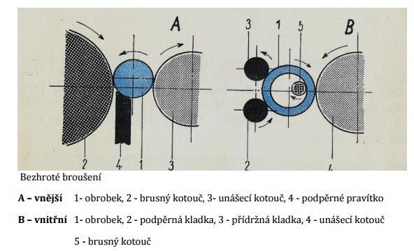

jen obecný dotaz - na seriové broušení válcových ploch / válečků existuje postup dle obrázku - po nastavení z toho padají přesné broušené válečky. Postup dost známý.
Jak je to ale s koulí, existuje podobná vymyšlenost, která víceméně automaticky vybrousí přesnou kouli ?
Vysoustružit ji umím pomocí rotační "duté" frézy - ale léta pátrám, zda něco podobného jako na válečky existuje na koule.
Třeba někdo tušíte ...

Je to detailně popsané v knížce "Technologie přístrojové techniky, Vratislav Šulc" (mám pocit, že snad je tu někde ke stažení).
V principu je to broušení a lapování mezi dvěma kotouči (čelně), v různých modifikacích.

Dával jsem jí sem http://www.c-n-c.cz/viewtopic.php?f=82& ... ky#p127510" onclick="window.open(this.href);return false;
o kuličkách je tam toho od strany 24 až 42 :roll:

v čase 7:30 vidíš princip - je to ale metoda na jeden průměr koule dle velikosti nože/frézy.
https://www.youtube.com/watch?v=G5x9EYvndsw
materiálem točí soustruh a točící se nůž je kruhový a asi lepší, než vodovodní trubka. Při úhlu 90st to udělá krásnou kouli s minimálním čepem, než upadne. Změnou úhlu pod 90st je možné udělat silnější čep a trochu ovlivnit průměr. Mnoho kuliček jsem takto kdysi udělal.
