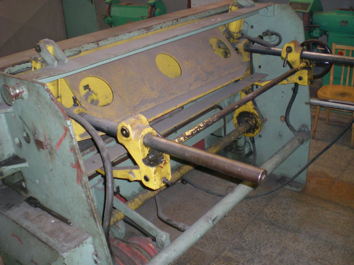

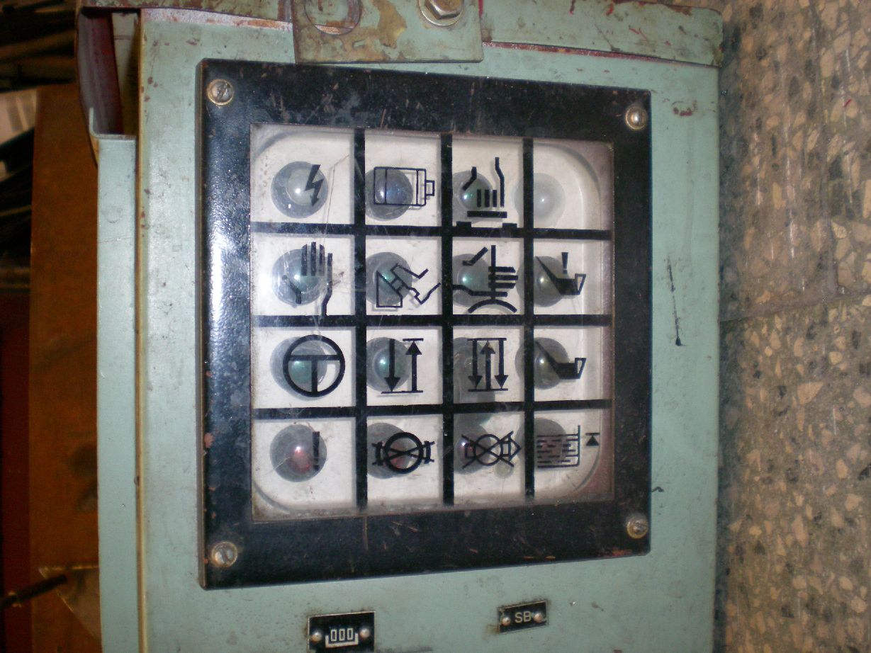

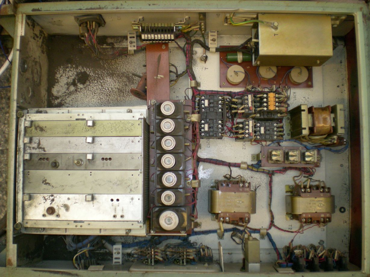

Další aplikace mikro PLC na modernizaci ovladání a kontroly elektrických tabulových nůžek, původní ruská elektronika již nefungovala. Na smímání horní polohy břitu použito indukční čidlo "efector", jinak veškery hardware, kromě ovládacího panelu zůstal původní. PLC provádí řízení stříhaní a kontrolu otevřeni krytů, tlak vzduchu, vypadek tep. ochrany, čímž nahrazuje původní signální tablo na demontovaném rozvaděči.

Tak to bych chtěl toho revizáka na naše stroje, aby nám to taky prošlo.
V první řadě to nemůže projít u bezpečáka, pokud na tom zepředu nebudou kryty, kde strčíš celou ruku mezi nože!!!!
Další, pokud to má TOTAL STOP, tak na takto nebezpečném stroji musí být elektrika vybavena NOT AUS relé.
Je tam dvouruční spouštění? Opět speciální relé pro Dvouruční bezpečnostní spouštění.
Značení vodičů a vývodů opatřenými návleky s čísly odpovídající el. schématu.
Sluštění stroje a zabezpečení proti samovolnému spuštění při obnově dodávky el. energie....................................
To je jen slabý výčet. A hlavně štítek na rozvaděči s typ zkouškou a jiné a jiné....

Asi takhle nějak:

Když už bezpečnostní relé tak PILZ, to je certifikované pro tyto stroje,
kryt taky obejdeš světelnou závorou, ale dohromady se můžeš dostat na 80 tis., to co je tam dneska smrdí průserem jak vrata :roll:

doufám že to nevemeš osobně, ale účastnim se přejímek strojů, vetšinou obráběcích a speciálů tak jsem si dovolil pár poznámek a jestli mě s tím.... někam :D :D :D :D
to tvoje je velice slušný
ale pospojení dveří a skříně nemůže být na jednom šroubu,
není označení "pozor pod napětím i při vyp. hlavním vypínači " na krytu vypínače a chybějícím krytu svorek přívodu,
nejsou označeny kabely a tyto leží volně na dně - tak by tam měl bejt kryt kabelů proti náhodnému poškození
ochranné diody by taky zasluhovaly připojit např každá do dvou svorek vložených na lištu mezi přístroje
to je tak na první pohled co bych při přejímce stroje dal jako vady :D

Jasně, 100% souhlas, tohle byla první fotka co jsem nahrábnul a to ještě nepředáné mašiny, která se teprve testovala u nás v dílně. Pak dochází k rozpojení, přepravě a pak teprve se to učesává u zákaznika.
A stěma diodama ? no nevím. Je to jen otázka vkusu a stylu ( a taky ceny ) :wink:

Řeknu ti to uplně jinak. "Nebuď z toho tak moc vydřenej." Pospojeni mam. Odbaveni po preruseni dodavky proudu mam. Dvourucni ovladani se tohoto typu nuzek nepouziva, naopak maji ovadani jak tlacitkem na panelu, tak noznim ovladacem. Na fotce totiz neni nasazen celni kryt, ktery jen pod koncakem. Pod krytem je mezera 8mm a tam uz nikdo prst nestrci. Nebo tu jde zase jako vzdykcy o to, dostat nekoho na spek? Chybu najdu vzdycky vsude, kdyz chci. Pokud jde o ty diody, tak dneska snad uz kazdy vyrobce paticovych rele, dodava i ochranny diodovy blok do patice, takze neni nejmensi duvod to takto mastit. Kryt na hl. vypinac s nalepkou "pozor pod napetim i pri bla bla bla" jsem tam nedal, protoze se mi tam proste nevesel, lezi prede mnou na stole.

Necerim se, jen vysvetluju jak se veci maji. Ja sam sem to totiz ouplne zasklil, ze tam patri nasadit zepredu ten kryt. Musel sem ho sundat, abych se dostal prave k tomu koncaku. Takhle jak to je na fotce, by to samosrejme nikdo provozovat nemohl.
