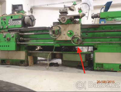

zdravim
soustruh na prodej
http://stroje.bazos.cz/inzerat/50990190 ... 0A1500.php" onclick="window.open(this.href);return false;
brutal

kurna mit tak v RD vetsi jistice tak to beru... Co je vlastne u toho zavitovani spatne?

32A motorovy jistic staci bohate .
Co jsem tak pochopil tak je tam nejaka pritlacna pulmatice ktera se pakou natlaci na sroubovou tyc a tak je spatna bud ta matice nebo mechanismus mezi packou a tou matici .jinac nastavit zavity aby se podle toho tocila tyc ktera pak zajistuje posuve tak to je funkcni .Neni u nozovky kolibka takze jsem to ani neresil .Nemam na nej ted praci tak musi pryc .Jinak je to silna masina a nema prevod pres remenice ale ozubeny kola tak ji jen tak neco nezastavi.Myslim ze to se asi stalo pri zavitovani .... nekdo to nedobrzdil asi... .nevim jiste takto jsem jiz koupil.

Chlapi, jen tak ze zvědavosti, na co je na suportový skříni to druhý kolo s klikou?
filla
Příspěvky: 3523
20. 8. 2015, 8:45
Jimmy píše:Chlapi, jen tak ze zvědavosti, na co je na suportový skříni to druhý kolo s klikou?
to v pravo nahore? pricny doraz, miva 4-6 ploloh

Nene, myslím tohle:
Rambo007
Příspěvky: 198
Registrován: 9. 6. 2013, 7:56
20. 8. 2015, 9:41
Jimmy píše:Nene, myslím tohle:
Jemné řazení rychlostí s trkacím tlačítkem uprostřed. Ta přítlačná matice na ty závity, no pozdrav P8n Bůh. Já koupil totéž ale funkční a se dvěma motory za 29 kKč. před dvěma lety, tedy bez odměřování. A taky nebyl naštětkován. Buď letí ceny nahoru a nebo to není dobrá koupě.

Mám také su50. Když jsem ho přivezl, nemohl jsem tejden přijít na to, proč nejde uzavřít matici do šroubu. Nakonec jsem zjistil, že revolverový doraz (na suportove skrini vlevo) musi byt v urcite poloze, až poté jde matice zatáhnout.

s tema dorazama to vyzkousim ,treba s tim nakonec nic neni :D

T.Andrlik píše:Mám také su50. Když jsem ho přivezl, nemohl jsem tejden přijít na to, proč nejde uzavřít matici do šroubu. Nakonec jsem zjistil, že revolverový doraz (na suportove skrini vlevo) musi byt v urcite poloze, až poté jde matice zatáhnout.
A taky ta matice musí být vhodně nastavená proti závitu, takže když to nechce zaskočit tak posunout trochu vlevo, trochu vpravo.

Revolverovy doraz musi byt ve vypnute poloze aby nahodou pri rezani zavitu nenaboural do dorazove zarazky nebo jak bych to nazval.
Diky moc za ten doraz ,takze zavitovani je funkcni :D mas to u mne ,takze kdyby jsi neco potreboval tak se na mne muzes obratit .
