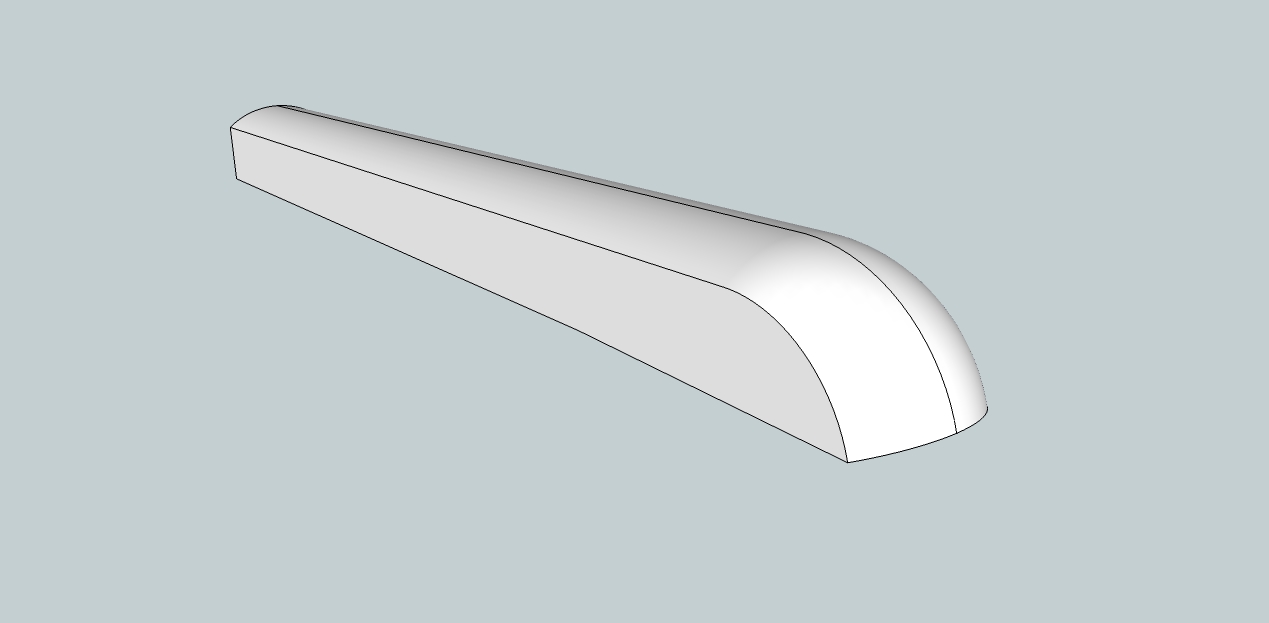

zacinam s Aspire a potreboval by som poradit. Chcem namodelovat tvar ako na obrazku (v sketchupe mi to nerobi problem, ale sketchup nerobi obluky ako obluky...). V Aspire som sa dopracoval k hranolu so zaoblenim hore, avsak neviem, ako dosiahnut to zaoblenie vpredu, smerom nadol. Poradi mi niekto, ako na to?

aspire teda neznám.. ale není řešení nakreslit ten hranol s tím předním rádiusem a srazit to ze shora až pak ...

zrejme je, ale vzdy s toho dostanem nejaky pokruteny vytvor. Potrebujem trochu usmerniť ako na to.

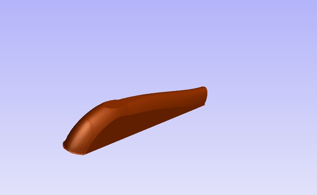

Možná z křížkem po funuse, ale narychlo jsem to v posteli prubnul. Jde to přes "Two rail sweep". Projdi si Youtube jsou tam návody. Vytvořil jsem model a ten po bocích potom ofrézoval profile toolpath. na fotce je hotvý kus po frézování. Pokud by jsi to chtěl jen jako model, asi by to bylo složitější, oddělením třeba dvou modelů od sebe. Chce to experimentovat. Jen bych chtěl podotknout, že přesný model v aspire je téměř nemožný, není k tomu určený.

dakujem za odpoved. No nejaky takyto krivy patvar sa podaril aj mne. Zrejme sa zacnem ucit v niecom inom, napr. FreeCade, v asipire sa naozaj presne veci robit nedaju.

Ten patvar vznikl jen proto. že jsem si s tím nedal práci(rychlovka ze čtyř čar od ruky pro ukázku), ono to jde udělat tak aby s toho byl ten daný tvar, ale na stovky by se tady asi nehrálo. Co se týká třeba kapsování, reliéfu či vrtání, tak ano, tam je to v aspire v pohodě.
