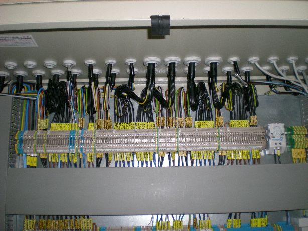

Souhlasim, ale týká se to revize, která podle zkušenosti revizáka nemusí být vůbec správně.
Když někdo kdo dělá dvacet let baráky a příslušný rozvaděče a potom jde dělat revizi stroje / bez přípravy a detailních znalostí doplnujících norem, zvlášt dnes když je v tom ...... /- tak pokud budou splněny základní požadavky nic nevytkne a revizní zprávu vydá - viz asi tento případ - malý prostor v krabičce, tady se nedá mluvit o skříni- ztrátové teplo může ovlivnit funkci přístrojů atd..
************tak u odběratele můžeš tvrdě narazit - případný úraz a vyšetřování včetně znaleckého posudku - zjištění zanedbání nebo nesplnění norem - tak to jistí Pankrác
u nás je zvykem dělat přejímku a předpřejímku strojů u dodavatelů s letitými zkušenostmi a i tak se najde dost věcí, které chceme upravit tak aby vyhovovaly všem předpisům pro daný typ zařízení
-- to co je na těch nůžkách, by mělo odpovídat současným předpisům , podle mně je to celková modernizace a tak nejen elektro, ale i ostatní věci jako kryty apod. musí splnovat požadavky v současné době kladené
tohle je riziko používat i doma - po staru by nebyl problém

otazkou je jestli jsou tedy zavazne nebo pouze doporucujici
Jojanisberg
- Příspěvky: 209
- Registrován: 2. 9. 2008, 4:36
- Bydliště: Jihlava
vlastí norma stanoví základní povinné a další doporučené
