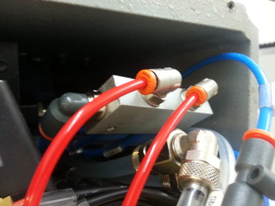

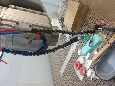

Děkuji všem moc za rady. Po odpoledním vrtání se ve stroji musím trochu upřesnit informace, které jsem podával:¨
1. Obě pneumatická čerpadla fungují, protože když od nich odpojím hadičky, tak ethanol teče.
2. Ethanol z čerpadel jde do tenké vnitřní hadičky, která má průměr tak 0,5 mm. Vnější hadička je pouze jako ochranná, vzduch zde neproudí.
3. Tyto hadičky vedou strojem až ke konzoli, na které je umístěna hlava s B a C rotací. Délka cca 15 metrů, výškové převýšení tak 3 m.
4. Na konzoli je umístěn směšovač, do kterého vede: Přívod vzduchu, 2x hadička s ethanolem od čerpadel.
5. Ze směšovače vede jedna a jedna dost tenká hadička do hlavy stroje, v které je už smíchán vzduch s chladicí kapalinou.
6. Na hlavě stroje jsou dvě kloubové hadičky s tryskou na konci.
Zjistil jsem následující:
1. Pokud jedou čerpadla, a vypnu přívod vzduchu do směšovače, kape trochu etahnol až na výstupní trysce.
2. Pokud jedou čerpadla, je zapnutý přívod vzduchu a všechny hadičky ze směšovače zapojeny, na výstupní trysce pouze vzduch.
3. Pokus jedou čerpadla, je zapnutý přívod vzduchu a odpojím výstupní hadičku ze směšovače, dostávám na výstupu ze směšovače etanolovou mlhu přesně jakou potřebuji, ale až u nástroje
Můj závěr:
Ve chvíli kdy zapojím výstupní hadičky ze směšovače, naroste tam tlak ve směšovači natolik, že čerpadlo není schopno do tohoto tlaku dostat etanol a proto fouká jen vzduch.
Řešení:
Snížit tlak na výstupu směšovače při zachování vysokého tlaku vzduchu do směšovače. Jak? Větší hadička na výstupu? Neprojde mi od konzole do hlavy stroje...malé díry, malé nasazovací mechanismy hadiček. Nemohu do toho nic vrtat...ztratíme záruku.
Nevíte, kde se dá podívat na nějaká řešení jak toto vyřešit? Různé směšovače, tyto typy hadiček a spojek atd.?
P.S. Je zvláštní, že když nám stroj zapojovali a místo ethanolu tam byl olej, který má větší viskozitu a člověk by řekl, že bude těžší ho procpat těmi hadičkami, tak všechno fungovalo bez problémů.

Tím olejem se leccos vysvětluje. Některá čerpadla mohou čerpat pouze olej, protože ten je maže a těsní, ale líh prostě podteče (resp. má jen malý tlak na výstupu), protože má malou viskozitu. Není to náhodou ten případ? Já bych prostě to čerpadlo odpojil a dal nádržku s lihem někam pod strop
 Navíc dodavatelé strojů nebývají na drobné úpravy tak hákliví, když si někdo předělá chlazení, není to důvod aby mu neuznali záruku na zbytek stroje
