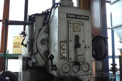

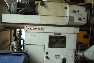

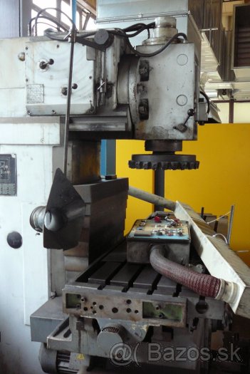

zdravim majstrov CNC. v ponuke na internete som nasiel tuto frezku. za predpokladu ze by bola po mechanickej casti OK. V akej cene by sa mohla pohybovat prestavba. Ake by museli byt pouzite serva a pod. S prestavbou by mi dopomohli skusenejsi, aspon dufam. S mechanikou by som si vedel pomocť. Nejaky hruby odhad by som potreboval pre zaciatok. Dakujem Vam vopred vsetkym dopredu. S pozdravom Stevo

FGSV 50 je spíš srovnatelná podle mě parametricky s FA5V což už je slušný macek (větší frézky jsou snad už jen portálové). Ta už mělo pro posuvy motor 2,2kW. Takže budeš potřebovat pořádné servomotory. Co jsem koukal tak jenom 1kW servomotor stolí 10 000,-, kolik by stál třeba 2 nebo 3 kW netuším, stejně tak jako potřebné drivery. Stejně tak cena sady kuličkových šroubů pro všechny 3 osy bude vzhledem k rozsahu posuvů o dost větší, než 30 000,- kde se to uvažovalo pro rozsah posuvů FN22.

Ahoj Alesi. To je srovnavani nesrovnatelneho. FN22 je jedna z nejvice poptavanych a cenenych stroju, proto zprzeni na CNC je naprosty nesmysl. Uvedene stroje jsou vraky bez ridicich systemu odsouzene do huti. Tady je prestavba myslim na zvazeni, buh stroju mi to jednou pripocte k dobru :-) Samozrejme na cenu pohodnu+driveru jsem se dival a ceny jsou vysoke. Na druhe strane se podivej treba na ebay, ceske smeckare nepocitam, kolik potom stoji CNC s modernim systemem v teto velikosti.

Nazdar. Tak cena FGSV 50 je cca 2000€. Je to podla Vas vela? dokopy s prestavbou by to vyslo mozno aj na 5000-6000€
