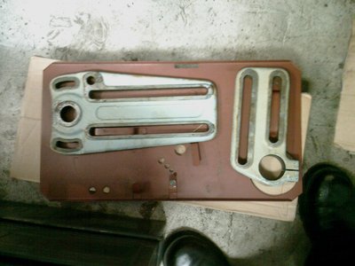

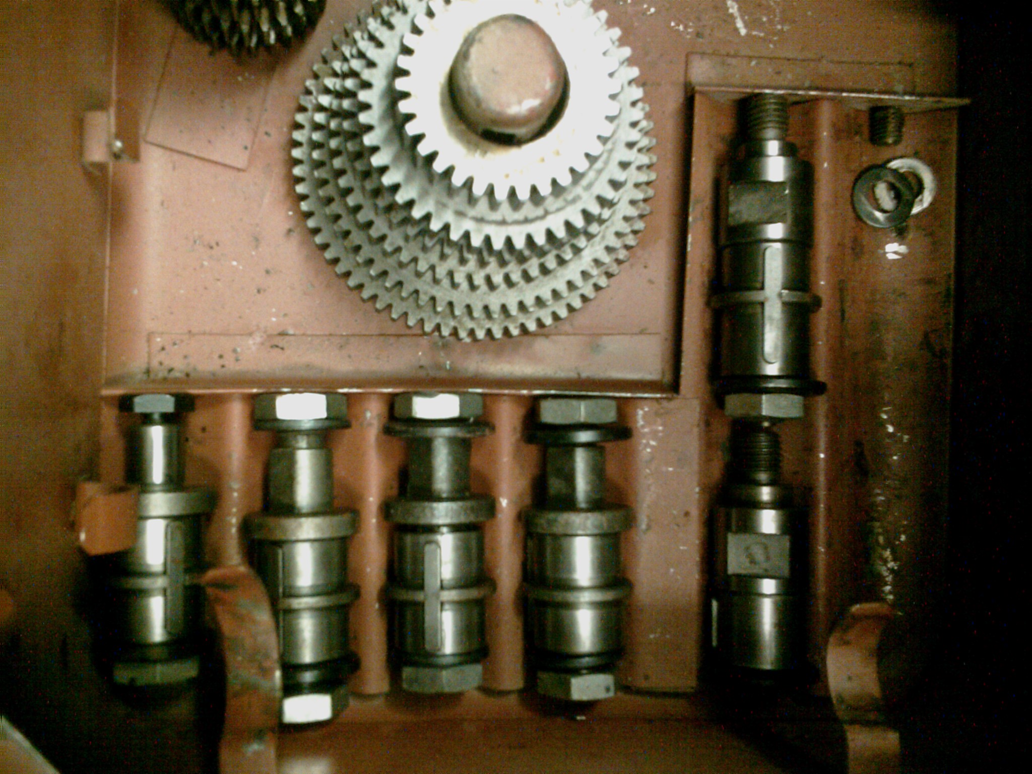

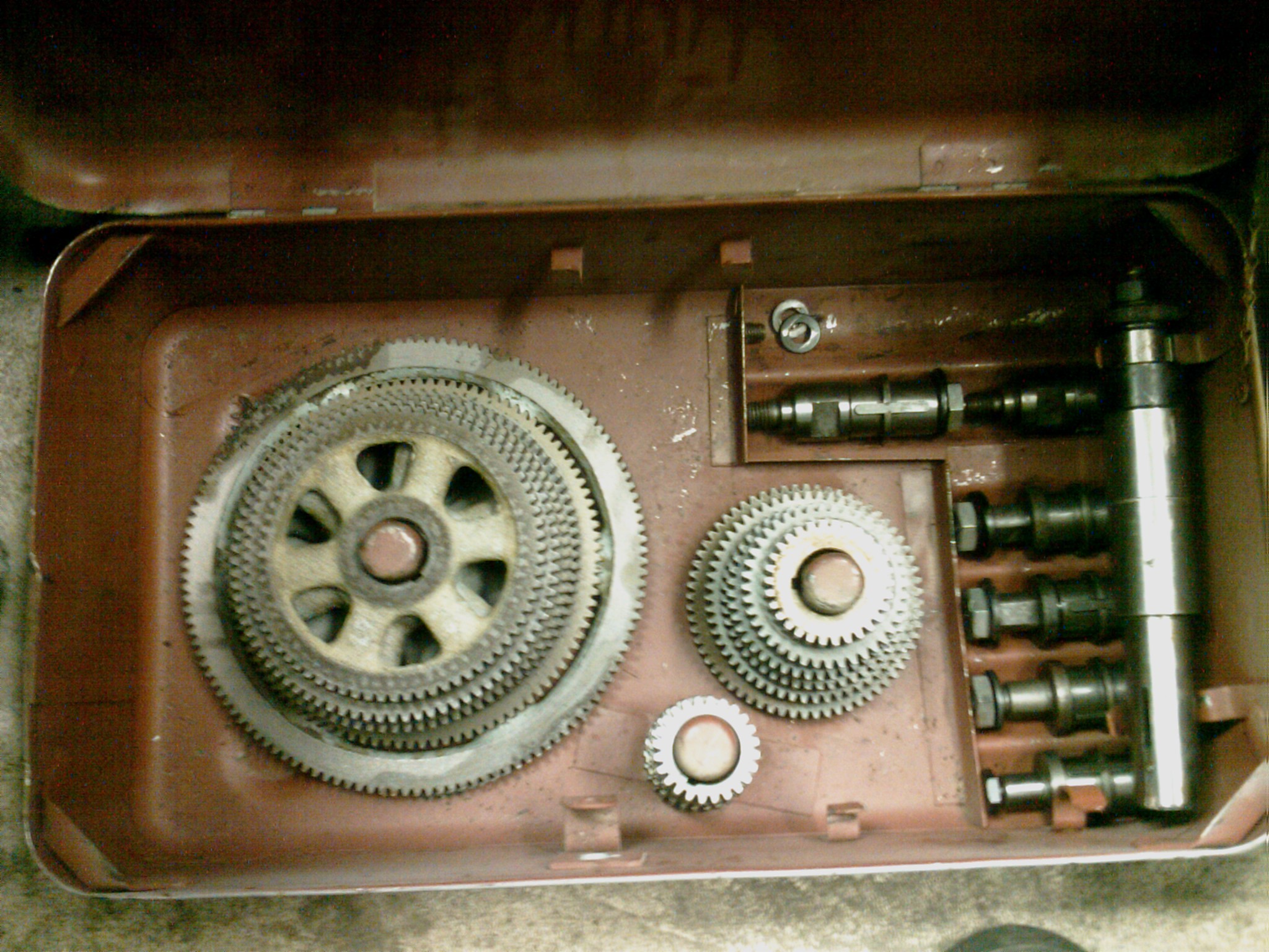

konečně se mi podařilo sehnat sadu kol k DU250. Bohužel dle údajů prodávajícího je nekompletní. Dle manuálu jsem si zkontroloval kola a chybí mi kolo 32 zubů, jinak ostatní kola mam kompletní a některé i více krát než mají být. Dále chybí hrot a nějaké klíče. Hrot je pevný MK4, takže není problém sehnat. Klíče jsou dle foto běžné stranové na šestihranné matice, nejspíše na matky co jsou na čepech a na vlastní čepy - taky není problém, v dílně mam samozřejmě celé sady různých klíčů. Čepy jak se zdá jsou všechny a kompletní (tj. s vložkami) - 2x čep se šroubem na konci pro uchycení velké lyry ke stolu frézky (jeden krátký pro jedno kolo, jeden pro 2 kola), 3x čep pro 2 kola co přijde do drážky malé a velké lyry, 1x čep pro 2 kola co přijde do oka ve velké lyře (má takový axiální kolíček proti protočení).
Do přílohy jsem dal foto obsahu s prosbou, jestli se na to někdo můžete mrknout, že nic jiného než jmenované věci nechybí.
Dále se chci zeptat, jestli někdo nevíte, kde bych sehnal chybějící kolo. Pak bych chtěl někde sehnat ještě lyru na frézování závitů a šroubovic se stoupáním pod 75mm + nějaké další věci.

Jestli je to k nějaké děličce TOS DU, tak by měl být obsah pořád stejný. Akorát mají kola větší nebo menší modul a asi i velikost lyr se bude měnit.
Já jsem i uvažoval, že bych koupil hotové kolečko 32z a jen upravil otvor pro čep, ale jako na potvoru se vyrábějí modul 1,5 a pak až modul 2. Na modul 1,75 jsem nenarazil.
