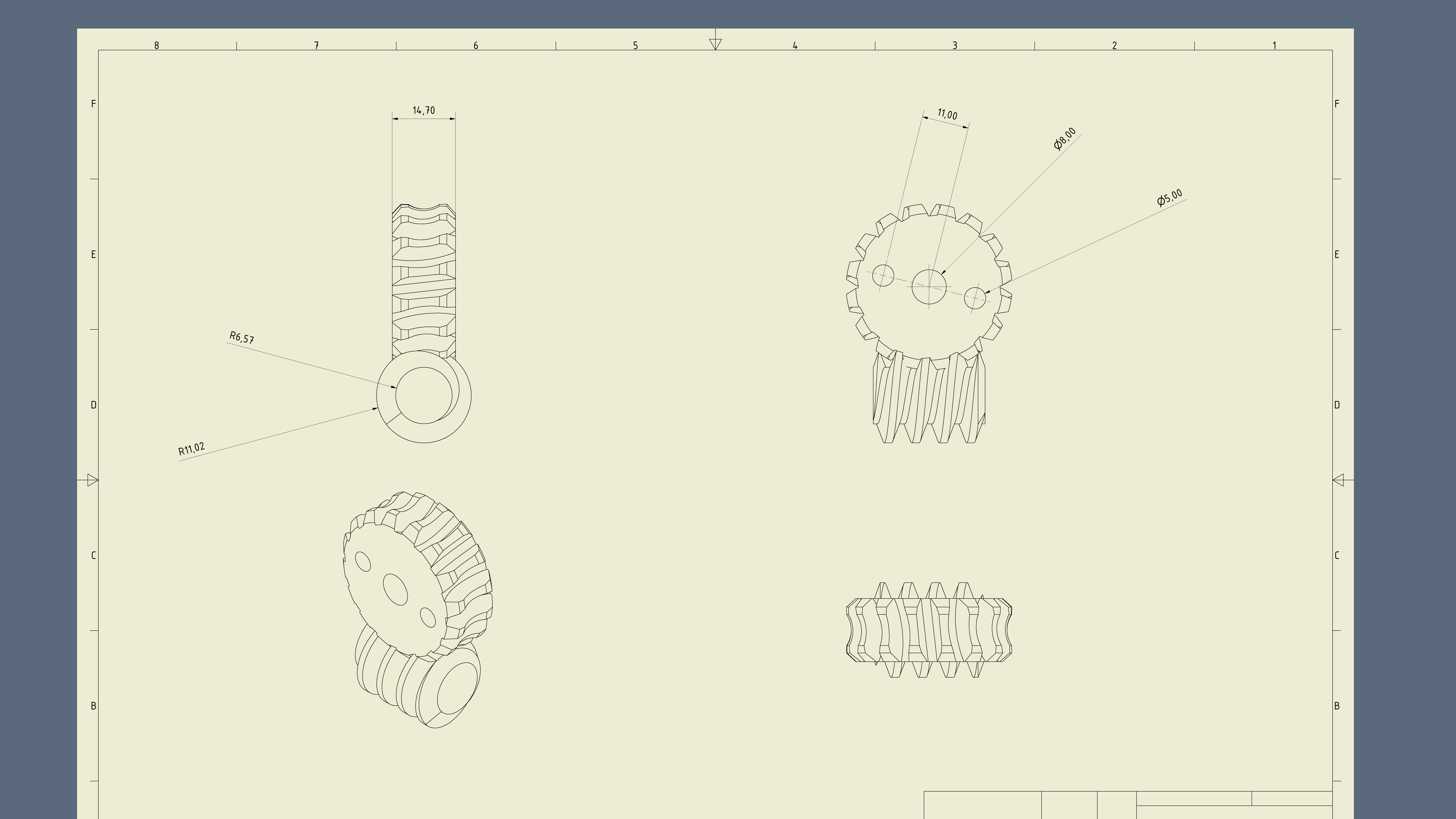

Potrebuju vyrobit soucasti snekove prevodovky, stavim novy stroj, takze rozmery na nasledujicim nakresu jsou orientacni, muzu rozumne menit rozmery stroje podle modulovych frez ktere mate.
Potrebuju jeden snek a dva kola. Takze potrebuju provest kaleni a nasledujici brouseni dilu.
priblizne parametry:
pomer 16:1
prumer sneku 18mm
stoupani sneku 6.35mm
pocet chodu sneku 1
delka sneku 26mm
tloustka kola 14.7mm
pocet zubu kola 16
priblizny nakres
priblizny nakres

awpe píše:Dobry den
pomer 16:1
prumer sneku 18mm
pocet chodu sneku 1
delka sneku 26mm
pocet zubu kola 16
1.Tohle se nevyrábí modulovýma frézama, aby ti to chodilo správně s dotykem opásání výseče toho šneku, musí mít nástroj stejný průměr jako šnek, znamená to, že na ideální záběr šneku a šnekového kola potřebuješ nástroj se shodným průměrem jako šnek, pokud není nástroj shodný, tak styk šneku a kola je přímkový a po menším záběhu je tam okamžitě vůle :wink:
2. Jestli chceš rozumně měnit rozměry, tak stoupání 6,35 je to pravé co bys měl změnit, na rozteč 6,35 i kdybs ji chtěl odvalit tak neexistuje nástroj ani v M ani v DP :wink: Pokud bys na té rozteči bazíroval, tak bys na to musel vyrobit jednobřitý nástroj a buď to odvalit s tím jedním břitem, nebo na děličce zub po zubu se sklonem šroubovice. Nástroj lze v domácích podmínkách vyrobit i dvoubřitý. Odvalení je přesnější proto, protože se dostaneš přesně na tu rozteč šneku a šnekového kola kterou požaduješ, u dělení ovšem nikoli, protože sklon šroubovice je teoretický pouze na roztečné kružnici, kdežto na hlavě a patě se výrazně liší díky rozdílnému průměru, takže při dělícím způsobu není možno dosáhnout stejné diference šroubovic na šnekovém kole jak u odvalu. :wink:
Odvalit tohle produkčně jednobřitým nástrojem do bronzi je dost bída, do plastu lze, proto se při produkční výrobě vyrobí nástroj podle bodu 1 a už to jede a ten nástoj je vlastně vícebřitá fréza.
A ano, já bych si dovolil tvrdit, že při tvém požadavku a těchto parametrech, bude výroba výrazně dražší jak výběr z hotových věcí, i když u nich budeš muset stejně slevit minimálně v tom stoupání dle popisu bodu 2 :)

jova píše:Myslel jsi to asi takto, že? :D
http://web.telecom.cz/jova1/snekovy_pre ... prevod.htm
Principielně ano, taky jsi mě to nemusel šroubovitě nechat vypisovat a dát to sem rovnou :D
Akorát si nejsem jistý jak by tam u té výroby, kdy nástroj tlačí svou šroubovicí víceméně obrobek náhodně a není spřažený s jeho otáčkama vypadala ta mezizubní mezera, pokud by byly zuby správně jak mají být podsoustruženy, tak by potom nemohly ten obrobek těma svýma bokama roztáčet a ten nástroj by zuby šnekového kola těma hřbetama "sežral" :)
