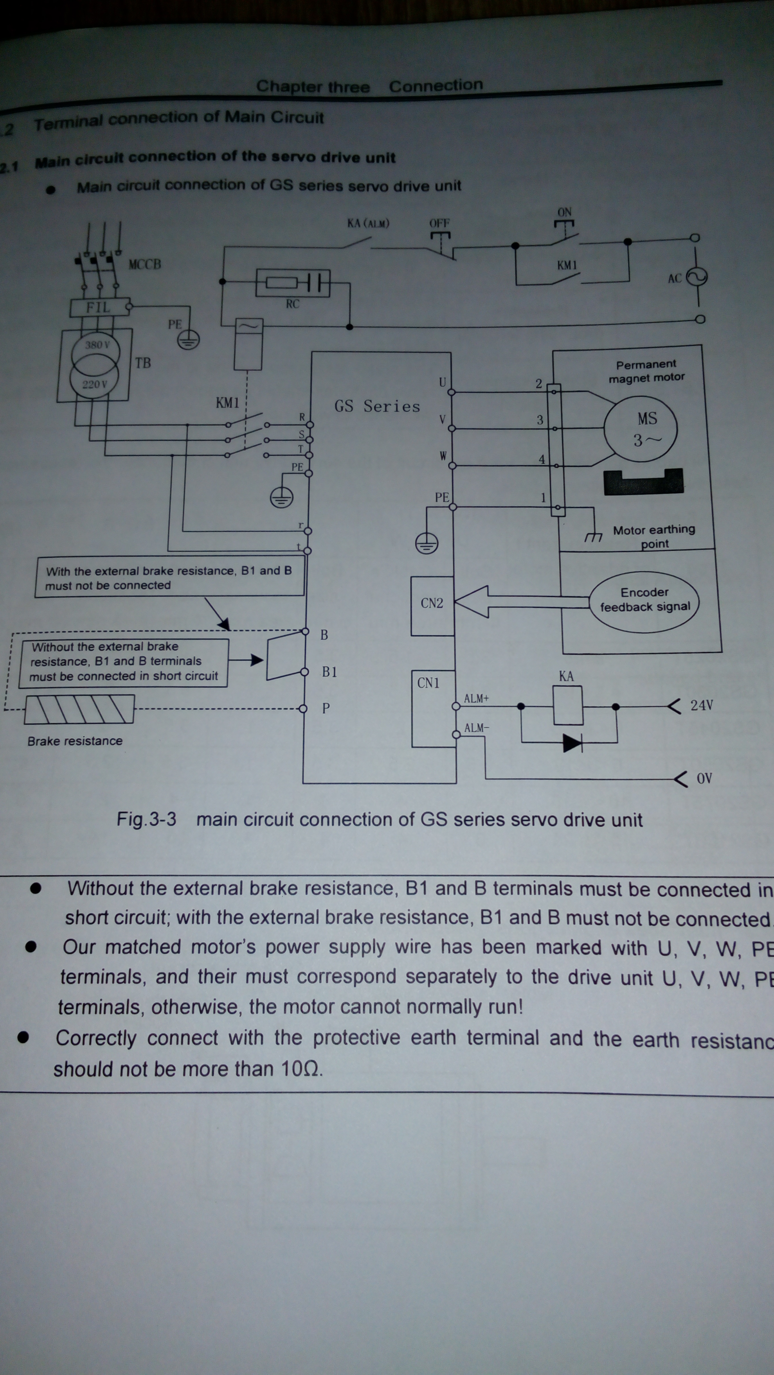

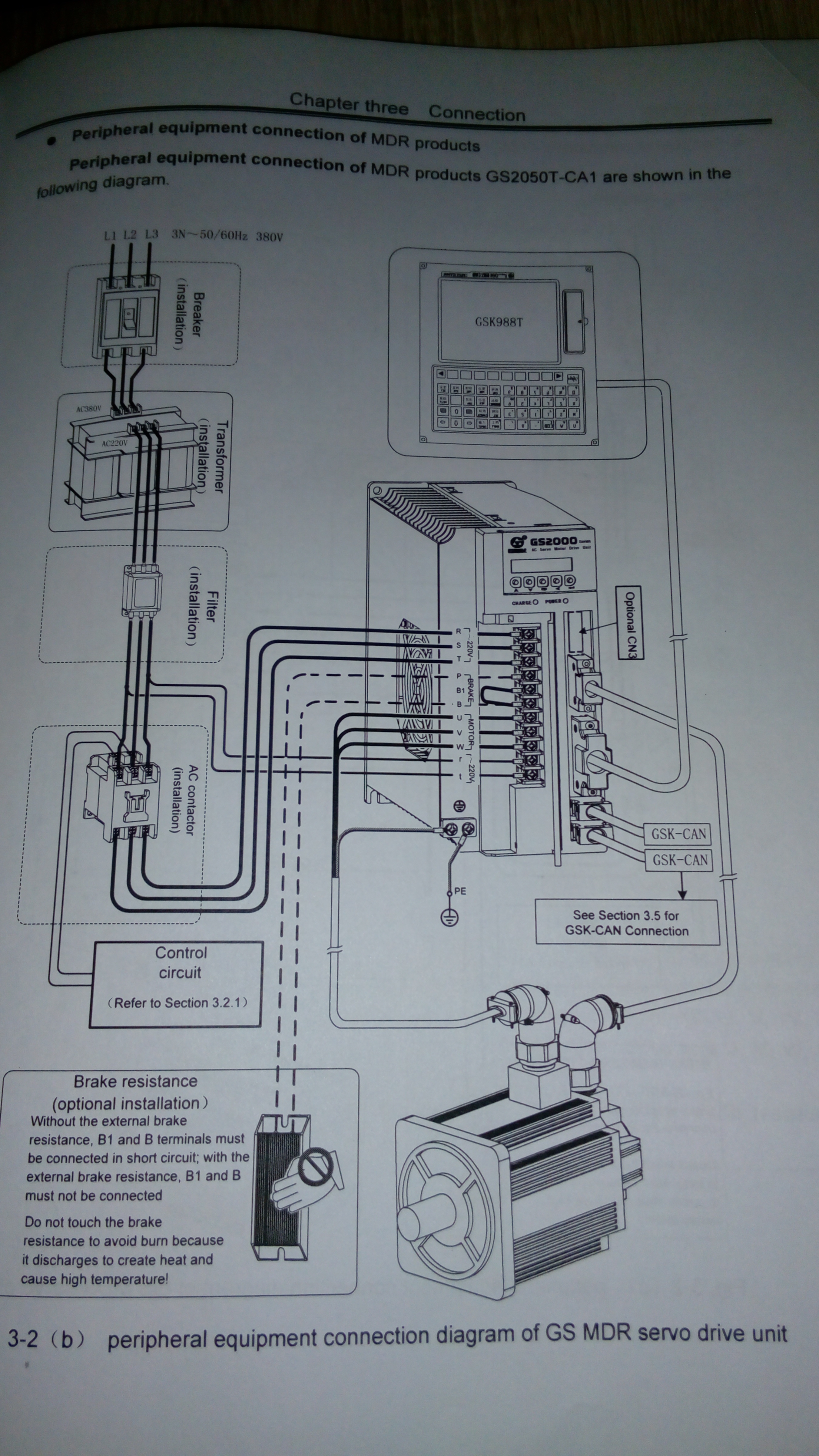

Ahoj, potřebuji radu. Mám měnič GSK GS2050T a k němu AC servo, měnič potřebuji připojit přes stykač k trafu. Z přiložených obrázků mi není jasné, co říká stykači, když vznikne nějaká chyba co má dělat, kdy rozepnout. Kam mám tedy připojit kontakty cívky stykače ? Potřebuji to zapojit, tak abych mohl servo pouze vyzkoušet, konečné zapojení do rozvaděče provádět nebudu. Díky všem za rady.

unclebaker píše:Z přiložených obrázků mi není jasné, co říká stykači, když vznikne nějaká chyba co má dělat, kdy rozepnout.
Z přiložených obrázků to stykači neříká nic.
Pokud to mermomocí chceš nějak zapojit, tak musíš na tom měniči najít nějaké jiné svorky, kde to případně hlásí chybu, a pro ovládání stykače si k tomu dodělat nějakou logiku (studovat datasheet a hledat ty svorky se mi teda fakt nechce).
Jenom pro vyzkoušení je to (podle mě) nesmysl. Stykač prostě použij jenom jako ruční vypínač.

Zapoj to podle schématu. Relé KA odpojí stykač při chybě měniče .
Nebo nebo tam stykač vůbec nedávej.

picom píše:Zapoj to podle schématu. Relé KA odpojí stykač při chybě měniče .
Picom má pravdu. Já jsem si těch svorek ALM dole nevšiml.
Umístili to tak pěkně, že je to na úplně opačné straně obrázku a není to graficky propojené, je to jen odkazem na jméno relé.
Nicméně platí, co jsem psal dřív - pro pokus bych se na to vykašlal.

11. 9. 2015, 10:35
Diky moc vam obema, uz to vidim a rozumim :)
