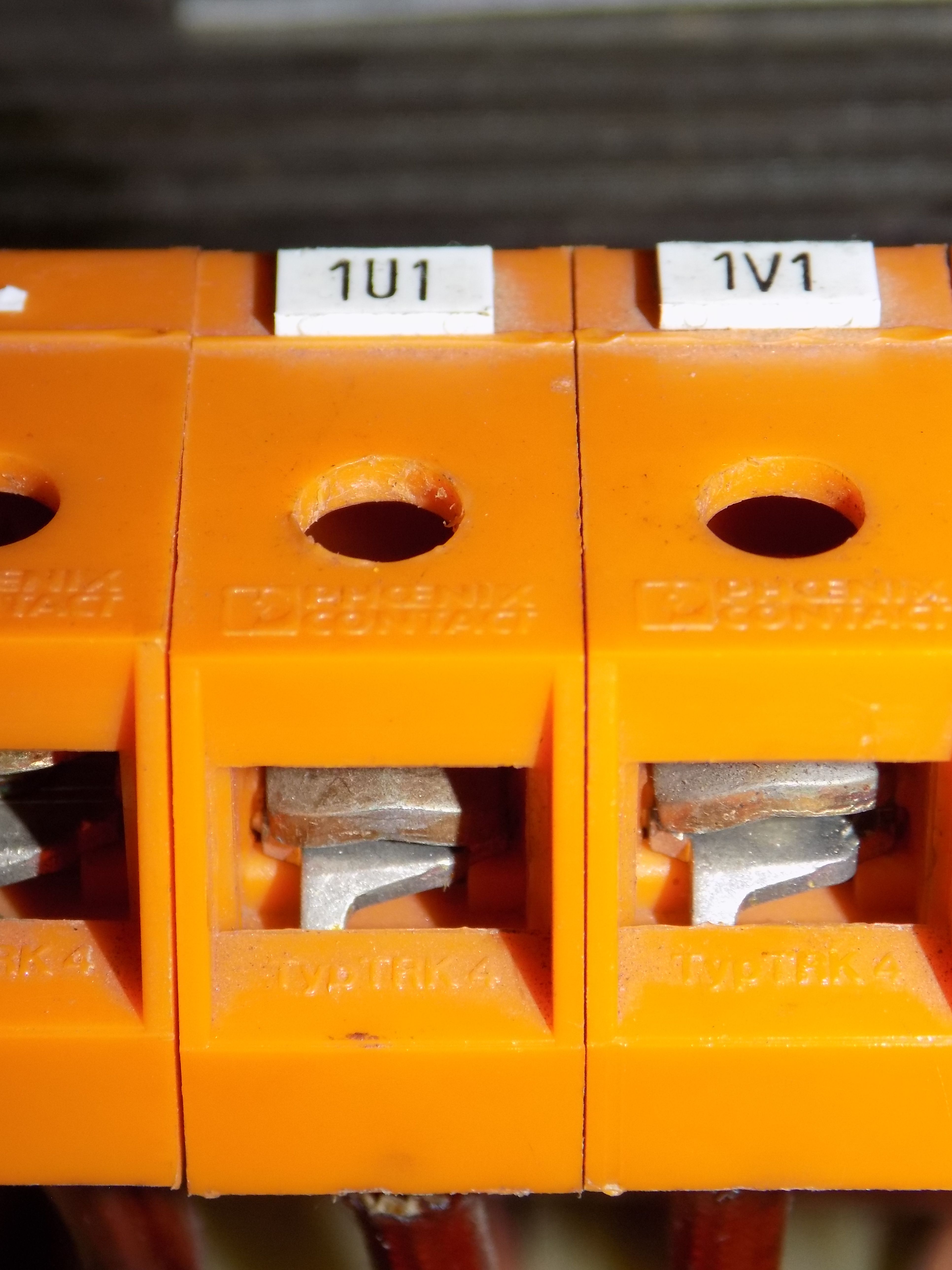

Ahoj, kdyby se tu našel někdo znalý a poradil mi, jak připojit trafo, které je na fotce k elektrické síti.
Doma mám k dispozici pouze čtyř-kolíkové zásuvky a zástrčky, L1, L2, L3 a PEN. Zapojím tedy L1 - 1U1, L2 - 1V1 a L3 - 1W1 dále PEN na uzemnění. A co s tou tečkou na svorkovnici, ta je pro střední vodič ? Pokud ano, budu potřebovat 5ti žílový kabel a 5ti kolíkovou zásuvku, kde bude N a PEN odděleno ? Prosím, zkuste mi poradit ať to nezničím.

kovoel píše:Nafoť znovu tu svorkovnici , , ať je pořádně vidět označení svorek , ale hlavně ten štítek!!
Ten hodně napoví o zapojení.
JJ to je fofr :-), tady to je...
18. 9. 2015, 6:01
Trochu zvláštní je to označení Yn0, čekal bych spíš něco jako Yd0.
Ale zřejmě to bude klasické zapojení hvězda-trojúhelník, viz třeba tady, na straně 11:
http://fei1.vsb.cz/kat420/vyuka/Bakalar ... %205_1.pdf" onclick="window.open(this.href);return false;
Takže na svorky 1x připojit primární fáze, na svorkách 2x budou sekundární fáze. Na tu svorku s tečkou připojit N. Pokud nemáš v rozvodu rozdělené PE a N, tj. máš v baráku síť TN-C, tak PEN, jinak si k tomu dotáhni další drát N.

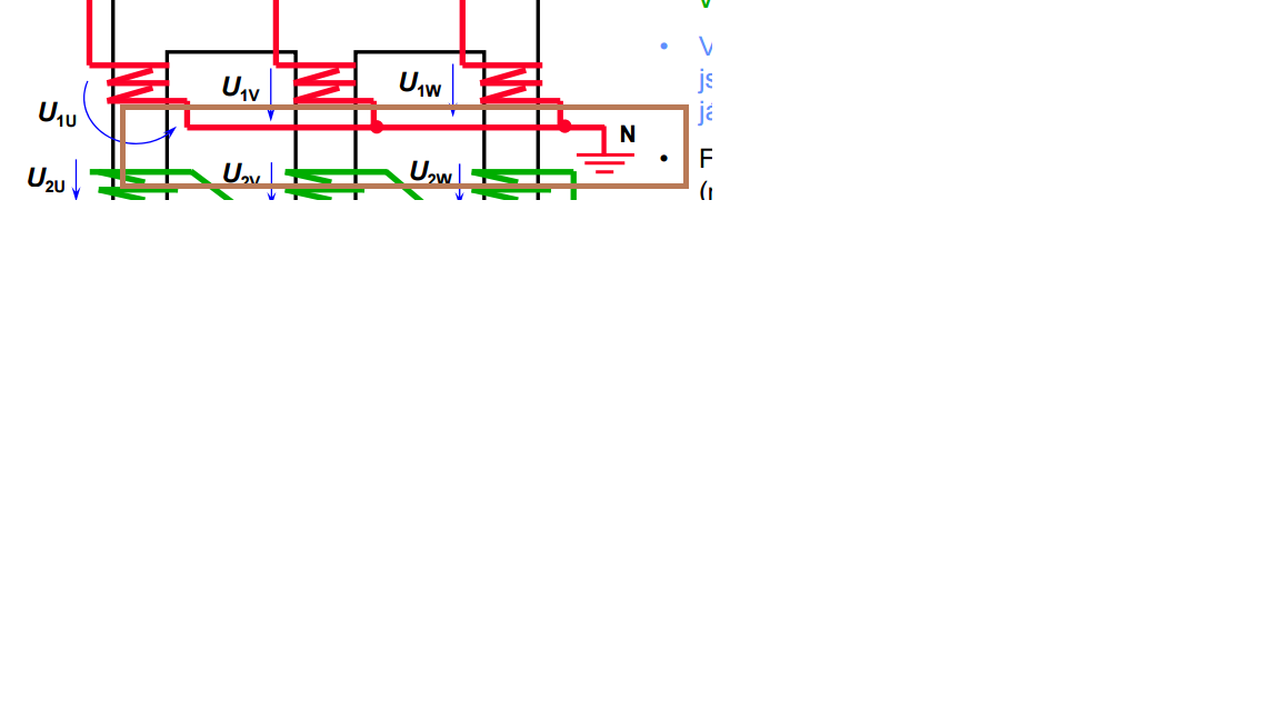

Takže pokud mám TNC, ne TNS, tak mohu použít 4 kolíkovou zástrčku a čtyř žílový kabel, žlutozelený PEN připojit na trafu zároveň na N a na PE ( uzemnění trafa ),jako je to v tom obrázku v hnědém rámečku ?

To unclebaker: jasně, pokud máš v baráku rozvod TN-C, tak tam nic jiného než PEN nemáš, takže prostě připojíš PEN.

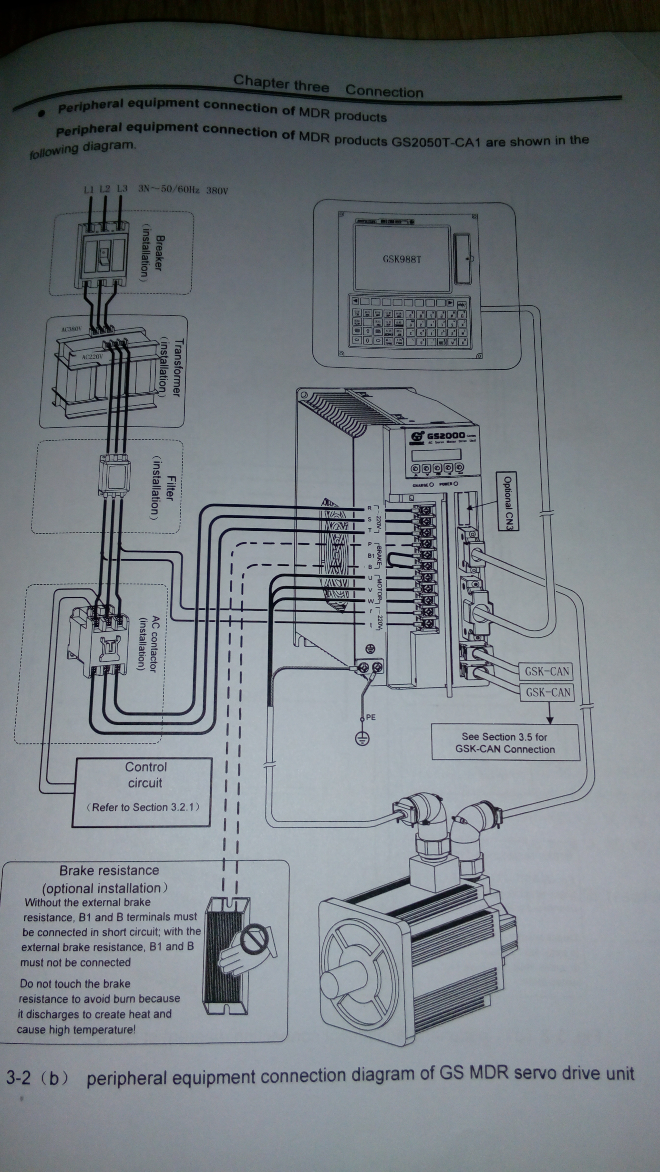

Co znamena galvanicke oddeleni jsem si nasel. Muzes jeste prosim zhodnotit jestli bude funkcni v prilozenem schematu ?
18. 9. 2015, 8:04
Jo.
