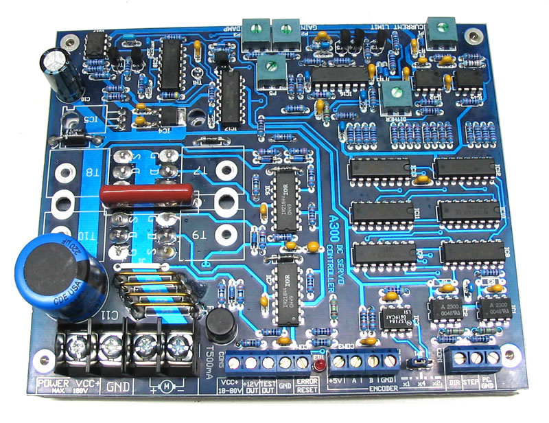

Panove, dostal jsem schemu na A300 DC servo pohon.
Je to vlastne analog Gecko G320 ale postavleny na DIP soucastkach.
Byl by nekdo schopen to udelat pro verejnost ?
Zadny mikroprocessory tam nejsou - jen logika a par budicu.
Mala zasada s dekoderem LS7184 a budicem IR21844....
Mam take Tlayer a Blayer soubory pro plosnaky...
Co vy na to ?

No, to vypada velice dobre, pristi tyden bych si provedl analyzu.
Plosnak je jednostranny nebo obousranny?
Jak se to nastavuje? Mas k tomu nejakej navod, clanek atd?
Kdyby byl zajem, sel bych do toho!

Proto ze se objevilo dost zajemcu tak ze tady vsecko co mam.
Popis na madarskom.
mozna konecne budeme mit dobry servo driver za skvely penize...

Zajmave ale kde sehnat obvod LS7184?
To Prichy: dle fotky je plosnak oboustranej prokovenej.

Na prvni zbezne shlednuti to vypada ze by to i mohlo fungovat, ale ta digitalni cast by sla udelat pomoci CPLDcka (vcetne LS7184) podstatne elegantneji a v dusledku s jednodussim plosnym spojem. Defakto je to jen par citacu, ktere digitalni odchylku (pocet kroku pozadovanych versus skutecnych) prevadi na analog. Ten pres nejaky analogovy regulator (neco na zpusob PID) ridi mustek.
Preji hodne uspechu se stavbou.
(osobne bych se radsi pustil do stavby ARMserva od Dusana. Myslim ze by vam za rozumnou castku poskytl firmware, ale nechci mluvit za nej. Kazdopadne Dusnuv driver je kvalitativne na podstatne vyssi urovni a cenove na stejne pokud byste staveli sami)

OUT IC 14 - 1 do OUT IC 14 - 7 ???? a 14 - 7 do 15 - 7 ?????

Mad_BOXs píše:OUT IC 14 - 1 do OUT IC 14 - 7 ???? a 14 - 7 do 15 - 7 ?????
No vystup toho komparatoru je OpenDrain takze proc ne.
