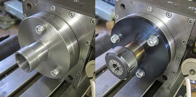

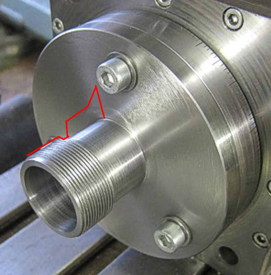

A nepomohlo by ti kleštinové pouzdro na soustruh? Montuje se místo univerzálky a pak ho doklepnout?
http://www.kovonastroje.cz/Nastroje-pro ... estin.html
Já si ho dělal na děličku a je k nezaplacení. :)

Netuším jaké máš přesně hodinářské kleštiny, já ty své běžně upínám přímo do tříčelisťovky. Být tebou, prubnul bych je stáhnout v patřičně velké kleštině ER32, mohklo by to fungovat stejně.
To kleštinové pouzdro jsem ti doporučoval, protože se dá hezky na soustruhu doklepnutím odstranit házivost. Kdyby jsi si vyrobil "kleštinu" o vnějším tvaru ER32 a vnitřní otvor s upínacím kónusem podle těch hodinářských kleštin a vzadu dal matku, budeš moct v tom upínat pak cokoliv.

Tam mám standardné 6mm Lorch, na tie nechcem šahať, lebo určite to poserem, jak sa poznám... Ten upínač je zaujímavý, ale: sklúčidlo na bernarde je už naklepané do stovky (resp. menej), čeluste prebrúsené a obávam sa, že keď univerzálku zhodím, už ju tak naspäť tak presne bez následných krokov neodstanem. To MK3 s ER32 do vretena som kúpil, lebo som si myslel, že keď sa zhodia čeluste, tak to do vretena vleze cez dieru v univerzálke...
Nevleze :)
Preto som to riešil tou hriadeľkou, univerzála ostane a účel to dostatočne splní...
