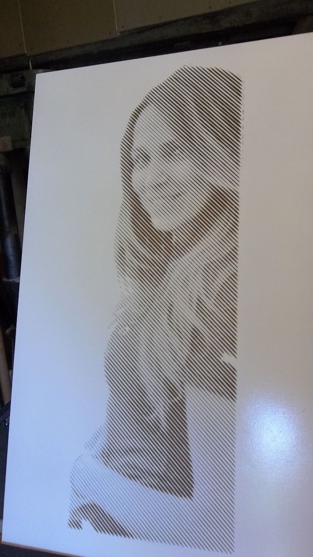

Nebylo to dnes, ale dělal jsem tedy pořádek s fotkami. A taky jsem dvěma kolegům slíbil, že to sem hodím na ukázku.
https://goo.gl/photos/oGkm7B4AjtKvpCw48" onclick="window.open(this.href);return false;
a ještě něco:
https://goo.gl/photos/3r4x3zNQkWocxuNA8" onclick="window.open(this.href);return false;

ty jo, ty fotky jsou dobrý, čím to že v hloubce (v obrobrném) je to dřevo tmavší, něčím to celé po obrobení natřeš a pak přebrousíš jenom plochu?

Je to povrchově upravená MDF. Tady konkrétně kuchyňská dvířka, která byla na vyhození. Jinak stačí třeba bílá barva na MDF, nebo fólie nalepovací. Pokud by šlo o dřevo, tak asi po frézování namořit a potom horní plochu sbrousit. Nebo naopak, namořit a frézovat, pak by byly barvy opačně. Zkoušel jsem dřevo, sice bylo měké, myslím, že olše, ale to nedopadlo, ono se to docela štípalo v těch vrcholech. Asi to bylo tím dřevem, i když i určitě by na to dřevo měl být dostatečně, tedy dobře astrý nástroj, což u MDF není tak velký problém, samotná fólie to dost podrží.
slezak77
Příspěvky: 1145
Registrován: 1. 6. 2012, 6:45
23. 8. 2015, 9:37
Ještě dodám, že u toho dřeva není podmínkou to mořit, po frézování v té hloubce vyleze čelní dřevo a stínuje to, není to sice tak tmavé, ale efekt je stejný. Po napuštění olejem nebo voskem super, lak asi jedině matný, odlesky jsou nežádoucí. Na některé fotce to jde i malinko vidět.

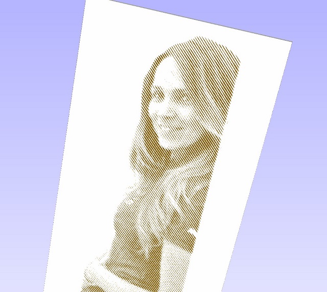

Vectric Aspire

Más to pekne veru aký nástroj používaš a raster?
slezak77
Příspěvky: 1145
22. 9. 2015, 8:15
Teď používám 60° Vbit,
http://www.ebay.com/itm/Router-CNC-Engr ... 20c41bae2d" onclick="window.open(this.href);return false;
některé byly dělané gravírovací jehlou 30°.
Rastr je různý podle fotky, přidávám a ubírám až se mi to líbí, v aspire je náhled a povětšinou je reálný výsledek vždy lepší než ten náhled, což je velká výhoda.
náhled v Aspire
náhled v Aspire
reálný výsledek
reálný výsledek

Robíš do zrejme do dosky ktorá je navrchu dýhovana a odfezues malou hlbkou vrchnú časť?

slezak77 píše:Je to povrchově upravená MDF. Tady konkrétně kuchyňská dvířka, která byla na vyhození. Jinak stačí třeba bílá barva na MDF, nebo fólie nalepovací. Pokud by šlo o dřevo, tak asi po frézování namořit a potom horní plochu sbrousit. Nebo naopak, namořit a frézovat, pak by byly barvy opačně. Zkoušel jsem dřevo, sice bylo měké, myslím, že olše, ale to nedopadlo, ono se to docela štípalo v těch vrcholech. Asi to bylo tím dřevem, i když i určitě by na to dřevo měl být dostatečně, tedy dobře astrý nástroj, což u MDF není tak velký problém, samotná fólie to dost podrží.
Tedy laminovaná MDF, nejlépe bílá. Jinak postup je stejný jako u toho tvého reliéfu, akorát se frézuje 60° V-bit, a nastavuje se odstup drážek, v aspire je to konkrétně "Pass stepover". Hloubka je daná modelem, reliéfem.

prosim ta este prezrada ko si docielil takej ukazky že to máš v hlbke tmave cim vacsia hlbka tym tmavsie
slezak77
Příspěvky: 1145
25. 9. 2015, 7:17
To není o tmavosti, ale o hloubce, drážka se frézuje o klasickém reliéfu tak jak jsem psal, tedy tmavší části obrazu jsou hlouběji a světlejší zase méně, a o zbytek se postarají stíny. Klasicky si představ co dělá fréza 60° když jede v ose Z 1mm, nebo 3 mm v hloubce? dělá na povrchu tenčí a širší drážku a v hloubce hloubkovější a plytčejší. noa s toho potom je tento výsledek, jinak ve starých novinách(určitě by google našel rudé právo) se fotky politiků či státních delikventů tiskly obdobně, akorát to byly puntíky různých rozměrů. Tedy je to zase něco o grafice a optice. Asi.
