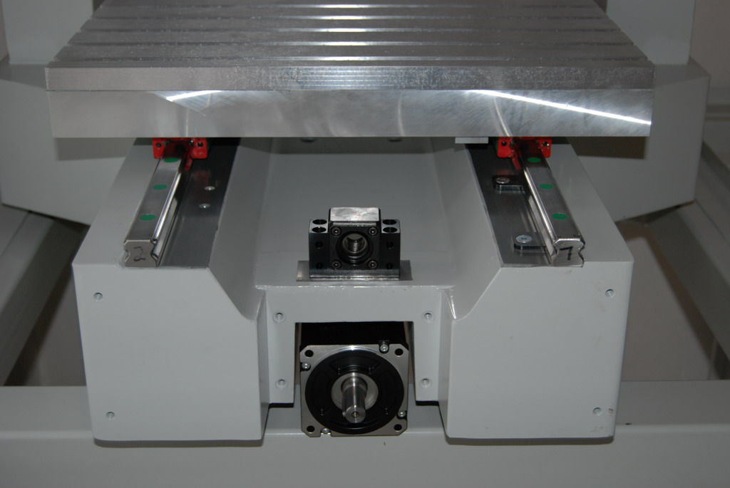

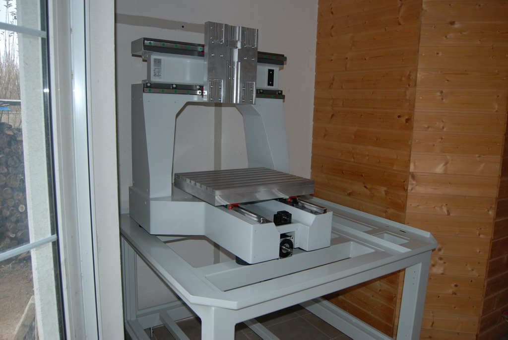

Přikládám pár dalších fotek. Podstavec je svařen z jaklů 80x80x4, jsou přidána kolečka z paleťáku pro snadnou manipulaci + stavitelné nohy. Odlitek je k podstavci upevněn přes 4 sylentbloky 75mm M12. Stavěl jsem to ve stísněných podmínkách a zvednutí odlitku (350kg) na ten podstavec byla kapitola sama o sobě. Někdo řekne 4 chlapy to vemou a hodí to tam. Nehodí - prostě se k tomu nevejdou a nemají to za co vzít. Takže bylo vytvořeno lešení a hupcukem jsem to po 5cm zvedal - nervy aby to nespadlo.
Měl jsem možnost všechny desky (XZ,Z a stůl) koupit přímo u Mullera. Ale znamenalo by to další náklady 50 tis. Takže jsem to nakonec udělal z litých bloků od Alcomu - vše tloušťka 40mm. V okolí mi to nikdo nechtěl obrobit - tak jsem si to obrobil sám. Trvalo to sice dýl, ale dal jsem tomu všechno co jsem uměl. Stůl je taky z 40mm silné desky a na ní je přišroubován T-stůl 20mm - v případě opotřebení/zničení lze vyměnit. Při montáži jsem kontroloval hodinkama jestli se po dotažení šroubů vozíků nemění poloha desky. To se samozřejmě dělo - takže vždycky vyndat/upravit/vrátit. Příjemný bylo zjištění že odchylka kolmosti os X a Y je 0.015/200 mm. Portál se spodkem byl spojen už od výrobce a bál jsem se aby se to při přepravě a manipulaci nějak nehlo. Nakonec to dopadlo dobře.

Pár dalších fotek. Dlouho jsem zvažoval jak odlehčit Zko - má cca 80kg. Protizávaží jsem zavrhnul hned - zhoršilo by to hodně dynamiku. Pak jsem uvažoval nad plynovejma vzpěrama, ale ty jsem nakonec taky zavrhnul. Zdálo se mi to takový fórový a nemají lineární průběh síly. Takže nakonec jsem použil dva vzduchové písty FESTO, které jsou napojené na malý vzdušník (starej malej hasičák). Pomocí regulačního ventilu je vzdušník natlakován na potřebný tlak k vyvážení. Po připojení vzduchu ke stroji se automaticky dofukuje na nastavený tlak (pro případ úniků). Funguje to až překvapivě dobře.
Převod ze serv je řešen řemenem 5M s poměrem 1,25:1. K zajištění řemenic jsem použil svěrná pouzdra.

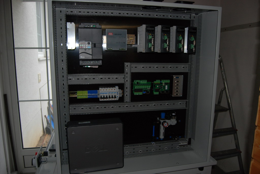

Rozvaděč jsem dlouho sháněl a hledal, ale nenašel. Takže mi došla trpělivost a vyrobil jsem ho. Bočnice jsou z 1mm naohýbaného plechu a zadní deska z 10mm kartitu.
Na stole je z boku konektor 19pin Amphenol pro připojení 4-té osy. Vše je vedeno pod stolem v ener.řetězech. Stejně tak přívod vzduchu a kabeláže k výměníku nástrojů.
