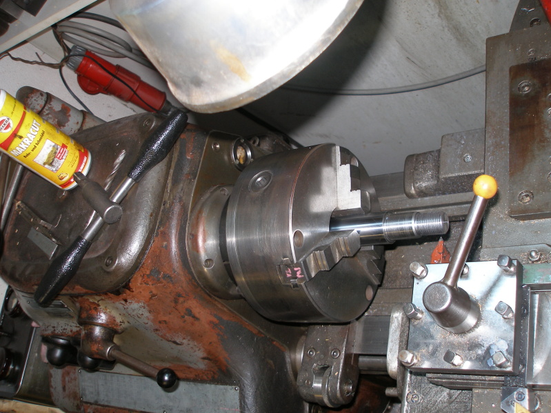

Tak včera po obědě byl konečně čas na koníčky.
Prvně jsem si udělal cvičnou M16x2, kvalita závitu nic moc.
Obrázek

Čím mažeš ty závity? Doporučuji sádlo. Někdo používá sádlo se sírou. Hned to bude vypadat líp...

Nebo stolní řepkovej olej na ty závity, když by se ti nechtělo kupovat něco spešl. U závitů má taky velikej vliv matroš, třeba hlazenice nedává moc dobrý výsledky.
Na vnější přesnej průměr neni špatný mít na final ostrej radecovej nožík, protože s nim uděláš pěknej povrch i u malýho úběru. S letovaným nebo nedej bože s VBD, budeš mít s malou šponkou hnusnej povrch a ta přesnost půjde do kytek a nebo si necháš na finiš větší šponu a přešvihneš to. Taky neni marný lípnout si na suport na dvě poslední špony hodinky a najíždět podle nich.
Vnitřní průměr je problematičtější protože se ti odtlačuje kudla. Takže hlavně co nejmenší vyložení nože a jeho co možná největší rozměr. To s radecovým nožíkem na final platí i tady a protože se tady nůž odtlačuje tak neni dobrý jet hrubovací špony a pak si nechat jednu na final, ale těch finálních udělat víc a proměřováním to dolaďovat. Když pojedeš jenom jednu finální, tak jsi měl z tý poslední hrubovací odtlačenej nůž a ten se při finálu už neodtlačí a ty to zase přešvihneš. Ty hodinky jdou samozřejmě když není digitální odměřování použít i tady (stejně jako na frézce, brusce atd.)

Konrétně tenhle závit, jsem postříkával olejem ve spreji, který je určen na závity (ale ruční). Popravdě jsem byl tak trochu rád, že jsem ho zvládnul, takže jsem se s olejem moc netrápil. Díky za rady ohledně typu mazání, určitě vyzkouším.
Nůž jsem měl s letovaným plátkem. A bral jsem šponu po 0,2mm.Jo mikrometry doma má od 0-150mm, jen 25-50 mám zatím zapůjčený. Kalibr mám u každého mikrometru, tak přes ně i kontroluji posuvku, ta je sice digitální, ale stála pár korun, na Vánoce si pořídím kvalitní na echt práce :) . Nad dutinkoměrem jsem taky přemýšlel, ale proatím budu muset vystačit s posuvkou, přeci jen, dokud nebude větší využití, tak je to drahá záležitost.

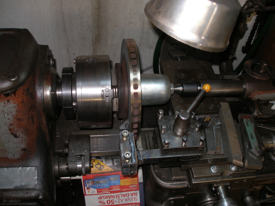

V neděli jsem opět trochu soustružil. Jak je zápich uprostřed, tak to přijde rozříznout, zarovnat na soustruhu a udělat vnitřní závit. Trochu jsem původní plány upravil, aby to nebylo tak složité :) . Uložení pro ložisko na trubkách už mám hotové na obou kusech, celkem se povedly. Dobu jsem ladil rádio aby hrálo, ale je fakt, že u 28, je rádio naprosto zbytečná věc, dělám na soustruhu 4 odpoledne a bez sluchátek ho ani nezapínám. Taky jsem se chvíli trápil s lamačem třísek na noži, ale s těmi kotouči a mojí zručností to nedopadlo nejlépe. Zkusím to příště škrknout malou flexkou s tenkým kotoučem.
