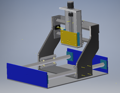

Zatial len navrhnuté v CAD nie ešte kompletne všetko... niečo už leti z China na Slovensko.... zatial v takom začiatočnom štádiu čo poviete ? a mal by som otázku či má niekto skúsenosti s týmto lineárnym posuvom na kolieskach :) bude ma to stáť 0 € tak idem skúsiť... tie Linear Motion Ball Bearing sa mi zdali dosť drahé :)
Lieárny posuv - jokel 30x30 - som zvedavý ako to bude behať :)
KM- Nema 23 SX 1414 1,4N.m
Závit ložiskový Ballscrew 1605 + BK12/BF12 ložiská

na polystyren by to mohlo stačit

tak určitě...pak dáš 10xtolik za tupé frézy

počkaj aby sme si rozumeli ty vravíš že ten jokel sa bude ohýnať jo :) a bude tupiť nástroj pri frézovaní ??

palo399 píše:počkaj aby sme si rozumeli ty vravíš že ten jokel sa bude ohýnať jo :) a bude tupiť nástroj pri frézovaní ??
jekl moc ne. Deska stolu se bude prohýbat, osa z taky. A pak jsou tu vůle těch koleček, nikdy to pořádně nestáhneš a bude se to klepat jak mokrej pes.
Díky tomu všemu budeš muset jet opravdu pomalu. Frézy se budou tupit a díky vibracím nebude povrch nic moc...
palo399
Příspěvky: 11
Registrován: 8. 10. 2015, 8:39
8. 10. 2015, 10:01
vidiš ten stôl tam treba vystužiť samozrejme... ale na obrázku tá doska to je len názorne pre meranie ;) neviem dal si mi teraz chrobáka s tým posuvom :roll: takže tvoj názor vysrať sa na ten posuv lebo už mám poskladané tie kolieska v dielni a vypadá to celkom nádejne :)

Ahoj to je nějaká recese?
Jestli ne , tak prosím ještě malinko studuj.

nie čo sa ti na tom nepozdáva ? už mám toho dosť prejdené a nemám moc financii tak skúšam nečo Homemade ;)

když nemáš finance tak se do toho raději nepouštěj. Nakonec budeš mít na stole hromadu železa a nic z toho.

nemám moc to neznamená že nemám :D ale ked sa dá spraviť niečo lacnejšie s rovnakým výsledkom tak prečo to neskúsiť... ale vidím že sa Vám to moc nepáči :? čakal som pozitívnejšie reakcie :oops:

Já pro tyto konstrukce užívám pracovní název "sloní uši".

palo399 píše:nemám moc to neznamená že nemám :D ale ked sa dá spraviť niečo lacnejšie s rovnakým výsledkom tak prečo to neskúsiť... ale vidím že sa Vám to moc nepáči :? čakal som pozitívnejšie reakcie :oops:
s rovnakým výsledkom to urcite nebude, ba prave naopak

Jenom si pročti prosím tabulku níže hlavně tolerance.
nebo jsi použil nějaké broušené radeko ? tak snad.
Specifikace výrobku
Profil uzavřený svařovaný černý se čtvercovým průřezem, EN 10219, rozměr 30x3
Kategorie: trubky a jäckly » profily ocelové uzavřené (jäckly) » čtvercové
Norma: ČSN EN 10219-2
Délka strany B 30 mm
Tloušťka stěny T 3,0 mm
Hmotnost M 2,287 kg/m
Plocha průřezu A 3,01 cm2
Kvadratický moment průřezu I 3,50 cm4
Poloměr kvadratického momentu průřezu i 1,08 cm
Pružný modul průřezu Wel 2,34 cm3
Plastický modul průřezu Wpl 2,96 cm3
Polární moment průřezu It 6,15 cm4
Polární modul průřezu Ct 3,58 cm3
Plocha povrchu na 1 m délky As 0,110 m2/m
Jmenovitá délka na 1 t 423,00 m
Mezní úchylka B ±1 %, nejméně ±0,5 mm
Mezní úchylka T ±10 %
Vydutost strany x1 nejvýše 0,8 %, nejméně 0,5 mm
Vypuklost strany x2 nejvýše 0,8 %, nejméně 0,5 mm
Kolmost stran 90° ±1°
Tvar vnějšího zaoblení C1, C2 1,6T až 2,4T
Zkroucení V 2 mm plus 0,5 mm/m délky
Mezní úchylka přímosti na 1 m délky max. 3 mm/m
