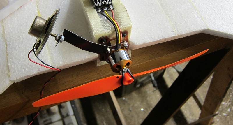

Mex píše:Neovlivňuje to ten řemínkový pohon? Nebylo by lepší to jenom přitlačením motoru rozjet a pak to měřit při otáčení setrvačností?
Možná, by to šlo, dalo by se to zřejmě roztáčet i stlačeným vzduchem. Osobně se domnívám že zase moc vibrací to tam nezanese. A pak,ty vibrace mají úplně jinou frekvenci než ta dinamická nerovnováha. Spíše bylo důležitější to vyvažovat na obou ložiskách.
Mex píše:Mimochodem - při statickém vyvážení ten kus izolepy nepoznáš?
Staticky se to špatně vyvažuje. Motory mají většinou venkovní rotor, špatně se rozebírají, když se na to namontuje vrtule, celé se to zase změní.

na to vyvažování by bylo dobré mít dvouvstupý osciloskop a opticky snímat nějakou značku , aby bylo hned jasné kde přidat nebo ubrat , mají to tak profi vyvažovačky .

jova píše:
Pěkné.
U toho BLDC motoru s cogging efektem samozřejmě statické vyvážení nepřichází v úvahu, tak tam je to dynamické vyvážení jasná volba.
