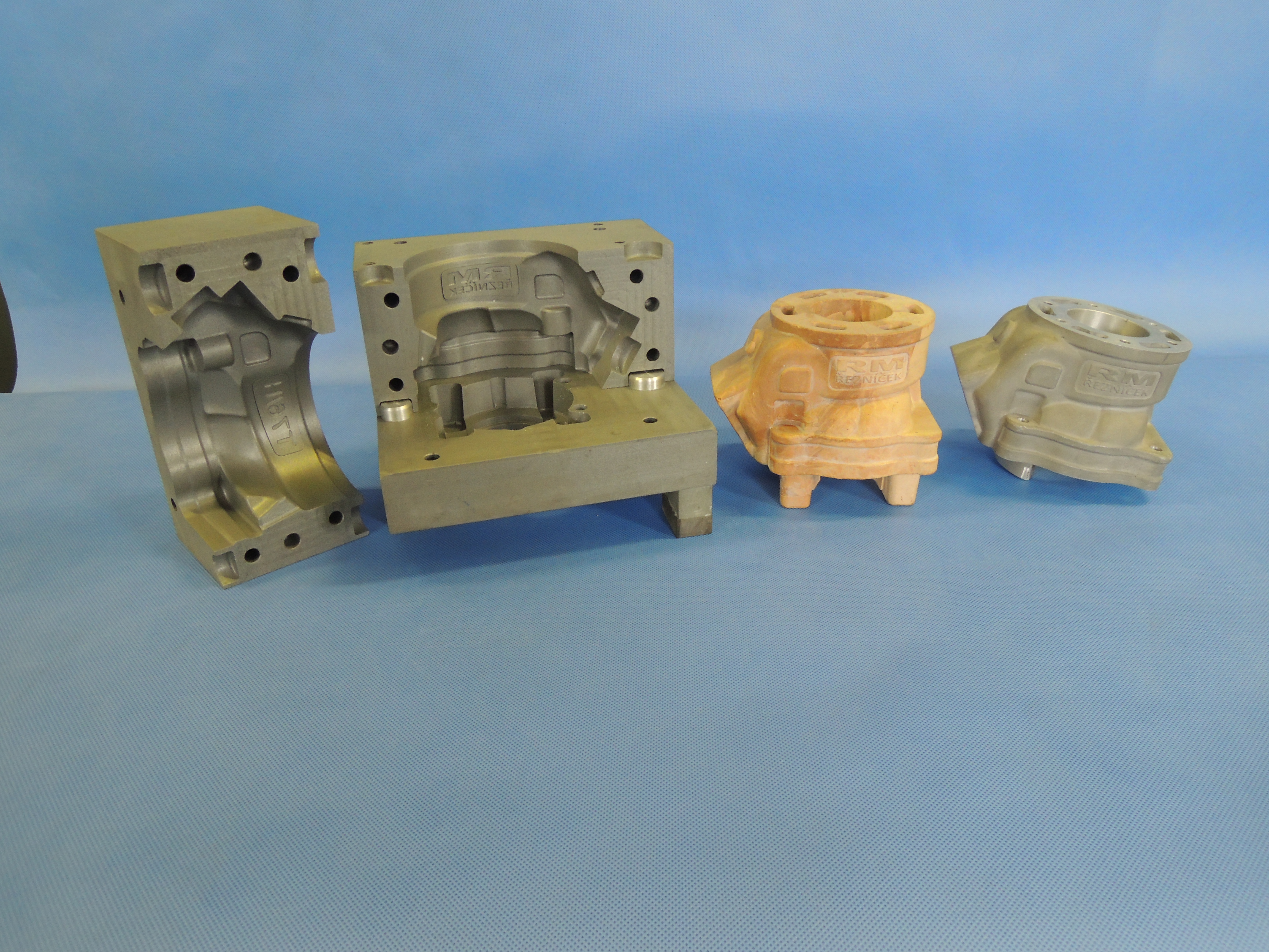

ne že bych Vám dal kšeft, mám ale dotaz, cituju:
"převážně se jedná o výrobu duralových forem pro odlévání metodou vytavitelného modelu:
Jak ten vosk z té duralové formy dostanete?
Nebo se z duralu udělá model, ten se zaleje Lukoprenem a z toho se pak dělají voskové modely?

asi takhle ,
stříkneš šlehanej vosk do duralový formy .po vychladnutí rozebereš ,pokud potřebuješ dutiny vložíš keramický jádro nebo vyplavitelný voskový jádro.Potom máčíš v břečce a zasypáváš pískem 5-8x vypálíš a za tepla leješ

aha, takže to je nějaký spešl vosk, který se na hliník nelepí
Nebo se to nějak separuje?

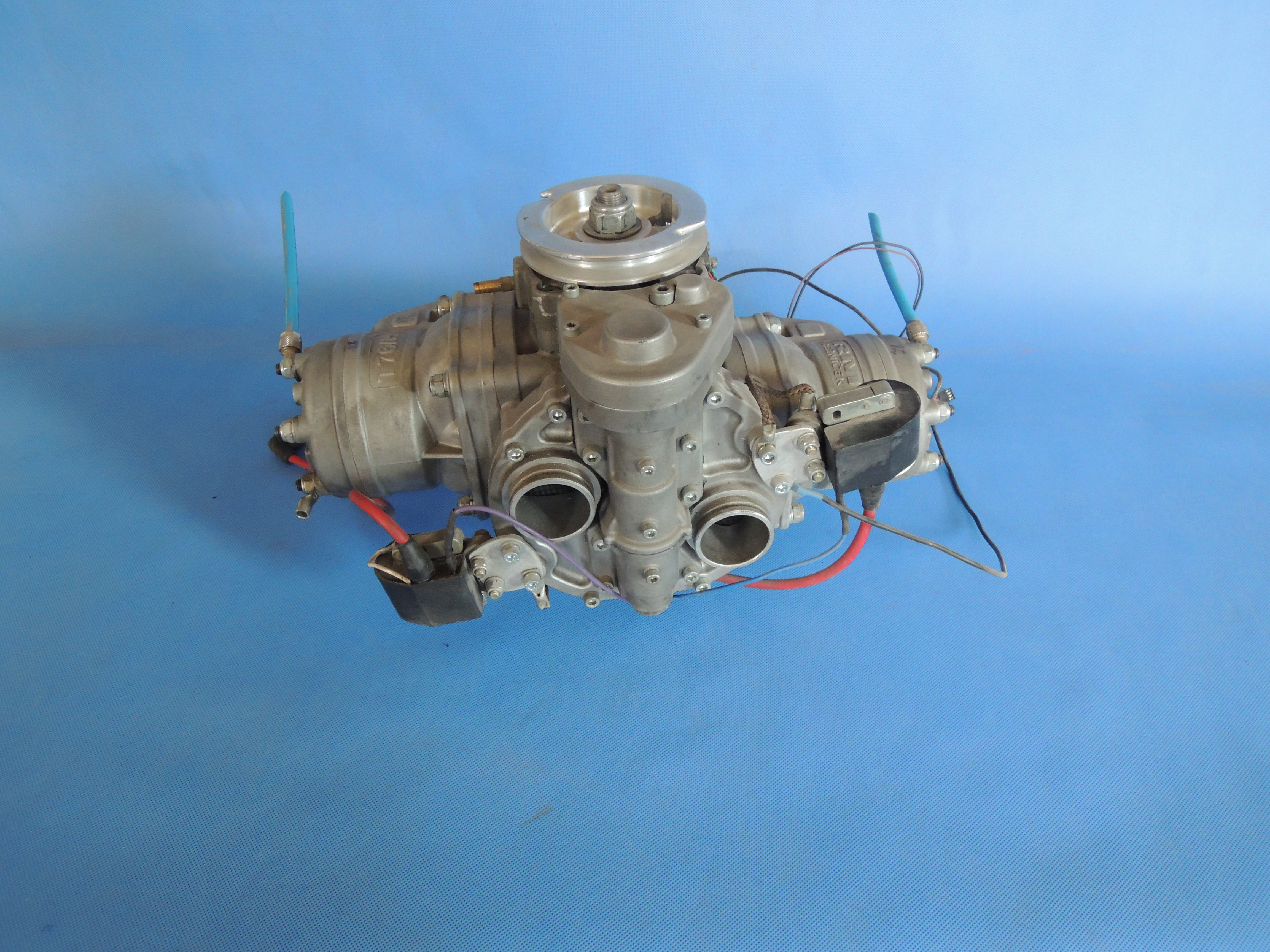

Co je to za ostrý dvoutakt?
Kdo to lil?
díky
Kdo to lil?
díky
- Příspěvky: 10272
stříkneš to silikonem.To jsem si hrál od výkresu až po realizaci 250 boxer ala Aprilia ,vosky jsem si stříknul sám lilo se to v Brně ( nerez ,ocel, mosaz,hliník spolupracuji s Přesné odlitky sro)
Jinak vosky se daj stříknout i do plněných pryskyřic,to dělám při kopírování dílů pro veteránisty
