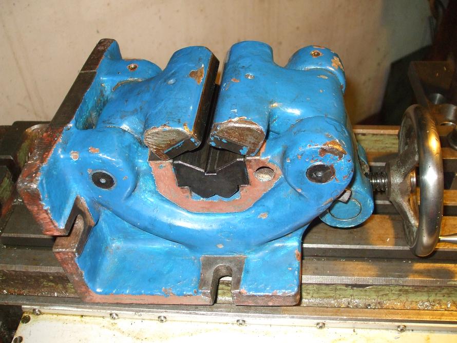

Příspěvek 14. 10. 2015, 10:59
Puvodne to byl kotoc rezu koupeny se soutruhem a urceny do sberu. Nakonec me to prislo lito, stacila flexa a par lesticich kotoucu a ted slouzi dobre. Alespon vidim, jak pucuji sklicidla smeckari na prodej.
