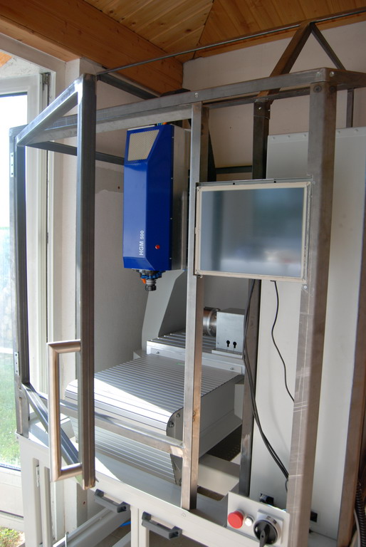

Přikládám další fotky z výroby opláštění. Základ je konstrukce z naohýbaných plechů. Vrchní část je svařená/ ostatní šroubované. Jako opláštění je použit materiál Debond. Je to AL sendvich 3mm - dělá se s tím bezvadně a je to hodně pevný.

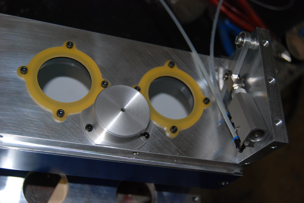

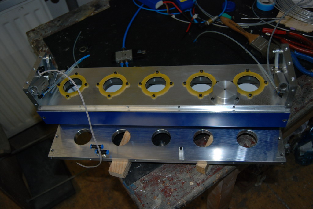

Další fotky z výroby výměníku. Byla to docela námaha na mozek, vyšetřit o kolik stupňů se musí otevírat víko a taky tvar bočnic (část bočnice musí zůstat napevno a část se otevřít) aby nedošlo k nabourání osy Z. Hodně lidí si myslí, že vzít si nástroj z výměníku je sranda - prostě se to tam hodí a veme jinej ... Prdlajs. Jen ve zkratce s čím se musí pracovat:
Píst ATC dole
Píst ATC nahoře
Nástroj zajištěn
Tlak vzduchu
Senzor krytu - otevřen
Senzor krytu - zavřen
Ventil krytu
Ventil pístu ATC
Ventil ofuku
A teď se to všechno musí ošetřit tak, aby to navazovalo a hlavně ošetřit různé stavy a situace, které můžou nastat. Taky systém musí vědět, který nástroj má kde a jeho délku. Samozřejmostí je přesné změření polohy jednotlivých nástrojů po upevnění výměníku na stůl. Výměník je vyfrézován z desek od Alcomu. Pod každým nástrojem je odpružení s O kroužkem - aby nedopadal kov na kov. Otvírání krytu je vyřešeno přepákováním a dvojčinými písty SMC. To ovšem nestačilo, takže víku ještě pomáhají zkrutné pružiny a aby víko při otevřeni "nemlátilo" je tam ještě jedna pružina, která slouží jako tlumič.

Moc pěkné, o kolik jsi se okradl na rozjezdu s pořízením tohoto systému výměny nástroje ? Nepřemýšlel jsi také o malém kolotoči ?
Příspěvky: 8886
13. 10. 2015, 7:56
mimochodem ten němec co dělá tu základnu tam nějakej kolotoč nabízí, nevíš kolik za to chce?
Martinhora
Příspěvky: 1009
Bydliště: Rokycany
13. 10. 2015, 8:12
Jasně, že jsem se okrad o místo na stole. Ale bylo s tím počítáno od začátku. Takže jsem rozjezdy zvětšil z 400 mm na 450mm. Výměník není celej na stole - je tak napůl (část je za stolem) a využil jsem výšku stolu pro ukládání nástrojů (výměník nemusí bejt tak vysokej). Záleží na tom jak se bude frézovat. Pokud bude něco upnuté přímo na stole (třeba plech) tak jsem se okrad o 100 mm. Pokud se bude frézovat ve svěráku nebo 4-té ose tak to dělá 50mm (osa Z je výš a lineáry nenarazí do výměníku). Kolotoč jsem zavrhnul hned na začátku. Je to všechno pak ještě mnohem složitější (zjišťování najetých poloh, krytování). Muller kolotoč prodává za cca 60tis.
