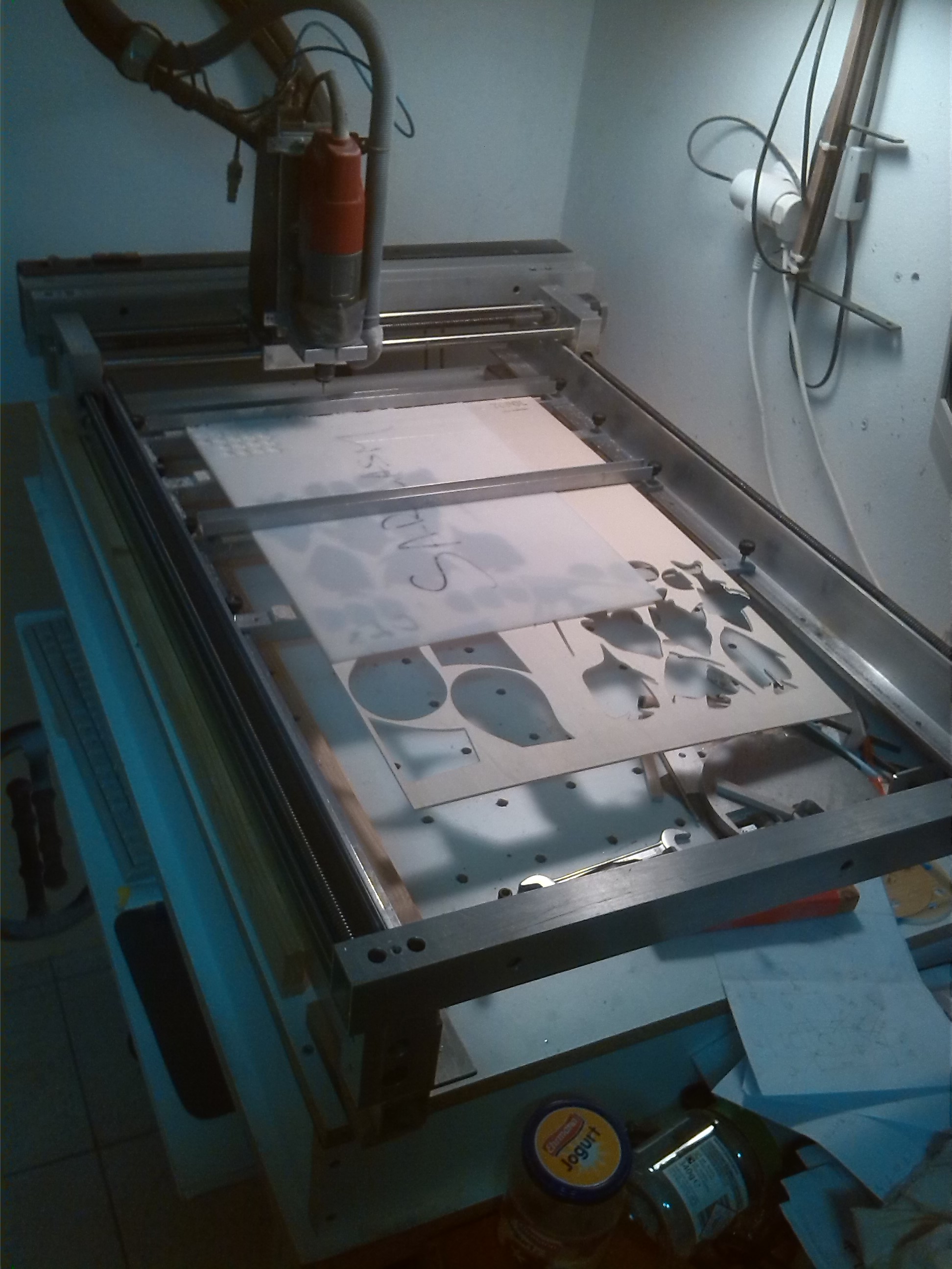

Ahoj chlapáci, mám frézku od STEPFOURu a protože tam jsou všude nepodepřené tyče pr. 16 (což dělá při délce x rozjezdu 700 mm průhyb až 1,5mm) tak bych chtěl alespoň na x a y tyče silnější. Jen nevím jestli stačí pr. 20mm nebo raději 25mm. Používám to opravdu na balzu, překližku hliník. Pošilhávám i po kuličkových šroubech od číňana.

Hele skus tady dát nějaké fotky te frézky. Kuknem na to.
A to se takhle prohne o 1.5 mm od novoty. Je to totiž celkem hodně. Asi bych pokud to bude problém opravdu jen tou délkou šel spíš do té 25 mm. Dej tu nějaké ty fotky.

mirdin - vyfotit to můžu, ale není moc co. Velmi subtilní rám s hodně slabou nepodepřenou tyčí na velkou vzdálenost = velký průhyb :( vyfotím a přiložím.

Snad se neuraziš když řeknu, že tu tvoji cnc kocábku neznám. Spíš mi šlo o to ať vidim co a jak. A třeba něco vymyslíme.

tak tady to je.

a ještě jeden. Na 2D do balzy nebo překližky je to dobrý, ale když jsem s tím chtěl zarovnat plochu, tak tam byl samy schodek :(

mašinku mám už tak 8 let, ale už byla koupena použitá, takže ani nevim kolik najezdila. Teď jsem našetřil 17 tisíc, tak jsem začal uvažovat o nějaké rekonstrukci. Vřeteno Kress mně celkem stačí, rychlost a přesnost taky, jen ty průhyby jsou dost velký. Omlouvám se za nepřesné vyjadřování, nejsem zběhlý v této oblasti :). Uvažoval jsem napřed o 20 později 25 mm tyči, pak jsem přešel na 16 podepřenou. 4rest mě ale od toho zrazuje. Asi bude potřeba udělat i nový rám. No vlastně komplet nový železo.

stěchle fotek neni moc poznat jak to je. nestyď se a piskni sem fotku cele mašinky. možná pak něco vymyslíme.
strojky na tyčích jsem par viděl a frezovali slušně i hliník, je to ale o správné konstrukci a délce rozjezdu. ty 25mm tyče by asi pomohli , ale pořád to bude pružit.

tuto je

a ještě

a co je taky na prd, že v tomto uspořádání chytají šrouby a pojezdy úplně všechen prach a piliny

Noo průhyb 1,5 mm/700mm není až tak "málo", ale vzhledem k tomu že jsou tyče současně i nosnou konstrukci, není se čemu divit...
