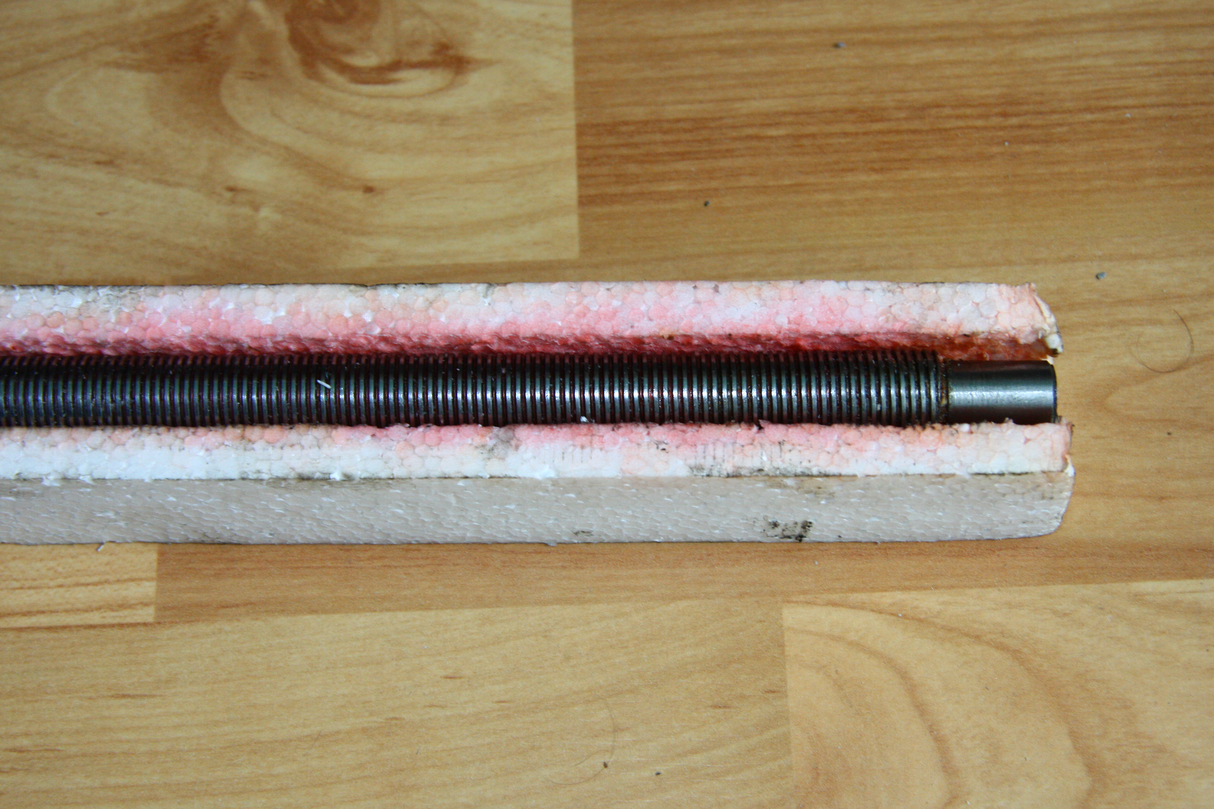

Predám posuvovú skrutku na sústruhy rady 300 (proma, asist)

Skrutka je nová, nevyužil som ju. Delená matica je samozrejme k tomu. Cena 35€
Skrutka má palcové stúpanie - na rezanie withvorth závitov
Piešťany

taso píše:Skrutka je nová, nevyužil som ju. Delená matica je samozrejme k tomu. Cena 35€
1. To je blbost - stoupání řezaného závitu je dáno poměrem ozubených kol (poměr otáček vřetene vůči posuvu) - lze nastavit i na metrovém šroubu!!!
NIcméně palcové závity budou s tímto šroubem řešeny jednoduchými poměry ozubených kol ze sady.
2. Jakou délku má šroub? ( Soustruhy této řady se dělají ve třech délkách ;-)
3. Jaké je stoupání toho šroubu? - sorry nevím to a zajímá mne to

sorry dlho som tu nebol, celkova dlzka 636mm, stupanie podla katalogu je 16TPI, drazka na pero 3mm
