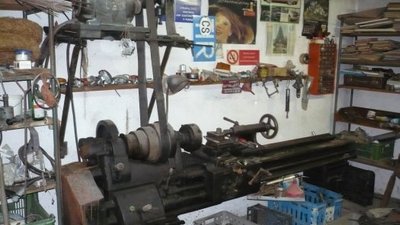

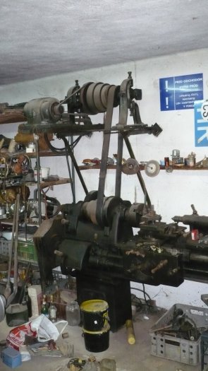

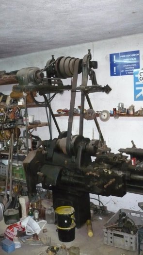

Já mám motor s převodovkou u země. Z převodovky jde nahoru sloup, na kterém jsou dvě napínací kladky a na konci sloupu je řadící páka.
